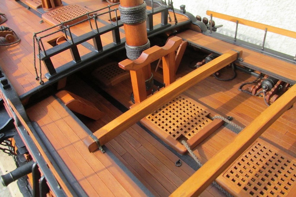

Una domanda...
I carabottini nel Bounty vanno fatti con il paiolato incorniciato direttamente sul listello largo (immagine 1) oppure il paiolato va "chiuso" per tutto il perimetro e poi incorniciato con il listello largo? (immagine 2)
Non so come spiegarlo in maniera decente

Originariamente inviata da Jack-Sparrow Visualizza il messaggio
Una domanda...
decisamente la seconda opzione, per motivi di estetica, almeno per me.

Originariamente inviata da SEA.WOLF Visualizza il messaggio
Mannaggia io li avevo preparati come nel primo.
Tocca rifarli
