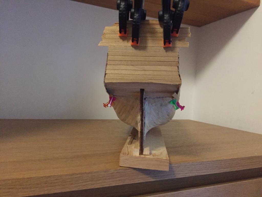

Salve a tutti! Grazie ai vostri consigli sono riuscito a terminare la mia prima nave così senza perdere tempo ho acquistato il mio secondo kit di montaggio un bounty della sergal...purtroppo mi ero illuso che l'esperienza maturata durante il precedente lavoro mi permettesse di andare avanti in questo nuovo progetto senza intoppi...ovviamente sbagliavo!
Nella mia ignoranza non avevo idea che i scafi potessero presentare delle differenze così marcate, e ora mi ritrovo a non saper come chiudere la poppa...nel precedente modello era sagomata a "V" e quindi mi è bastato seguirne il corso per completarla,ma in questo questa curva è assente è completamente dritta e non ho la più pallida idea di quale sia il metodo giusto per realizzarla
Vi allego delle foto sperando che qualcuno possa chiarirmi questi dubbi...
Inoltre credo di aver commesso degli errori nel montare troppo precocemente il ponte...le istruzioni parlavano di far partire i listelli leggermente più bassi mentre io sono partito filo ponte...questo mi porterà dei problemi più avanti?
Grazie a tutti!

Ciao Nico
ti allego qualche foto in modo che possa essere (forse) più esplicativo, ti consiglio però di chiedere in anticipo quando hai dubbi, cosa che io ho fatto ripetutamente e che mi è stata utile per poter procedere. Direi che a prua il Bounty presenta una piccola impavesata come è visibile dalla foto, forse dovrai rivederla. Mi ricordo che per mettere a punto la listellatura a poppa dovetti sbatterci non poco, visto che i piani Amati mi portavano fuori strada. comunque a poppa ai listelli dovrai fargli fare una bella torsione per essere collocati sul dragante sotto lo specchio di poppa. Ti conviene rivedere per bene l'angolo di quartabuono così che i corsi troveranno un buon appoggio sulle ordinate ed avranno un andamento più armonioso. Poi chiedi senza problemi e ricerca nel forum e nella rete i lavori degli altri, cosa che ho fatto e continuo a fare quando devo approcciarmi ad un nuovo lavoro.

Per completare ti aggiungo un paio di immagini che spero possano essere esplicative, anche per il proseguo. Ti conviene usare puntine di varia foggia per incollare i listelli.

Grazie mille dalle foto si vede benissimo l'andamento del fasciame di poppa.
Quindi se ho capito bene devo listellare la poppa per poi congiungermi con il resto del fasciame?È che mi sembra tutto "vuoto" la dietro e poi lo specchio di poppa ha quel disegno strano tutti incurvato..

devi anche a poppa fare un doppio fasciame
