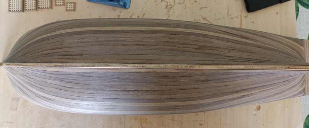

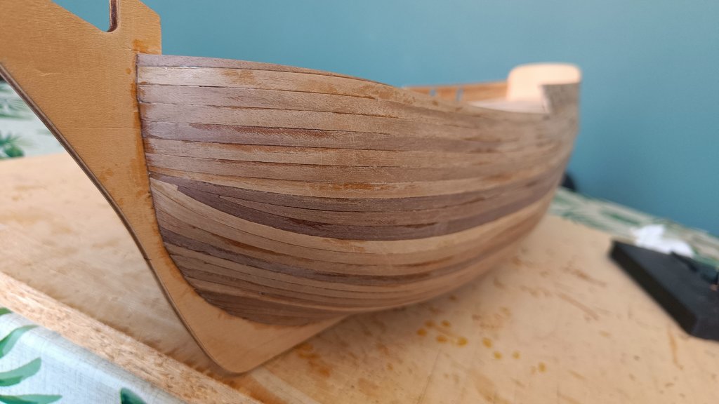

Secondo fasciame finito!
Non rimane che carteggiare, carteggiare e carteggiare...
Sicuramente ci saranno 1000 errori, ma per le mie capacità va benissimo così
Adesso devo rivestire la chiglia... mi baserò sulle tavole dell' "Anatomy of the ship Bounty" proverò a sagomare i pezzi con dei listelli da 0.5mm di spessore vediamo cosa ne esce fuori

Bel lavoro. Per rivestire la chiglia potresti usare anche del piallaccio. Di solito lo trovi a fogli o a nastri. Lo trovi nei negozi di legnami fai da te.

Una volta passata la grana fine sarà uno spettacolo, sembra veramente perfetta, poi ho visto che addirittura hai fatto le palelle

Concordo sul buon lavoro fatto e concordo sull'uso del piallaccio suggerito da Massimo

Concordo su un lavoro ben fatto. Si nota simmetria tra i due lati. Ottimo risultato

Grazie a tutti!
Originariamente inviata da SEA.WOLF Visualizza il messaggio
Si , anche se non so se erano presenti nel Bounty, però mi hanno semplificato il lavoro

Ciao, posa in opera perfetta e se questo è il primo rivestimento già immagino come sarà il secondo.
Ma come fate? Non lo capirò mai 😞 Personalmente per quanto mi possa impegnare, con tutta la buona volontà, io non riesco proprio ad essere così metrico e perfetto, e non parliamo di palelle e stealer che francamente non ho proprio capito come e quando vanno fatte. Ad ogni modo ancora complimenti, ottimo lavoro. Buona continuazione. Ti seguo
