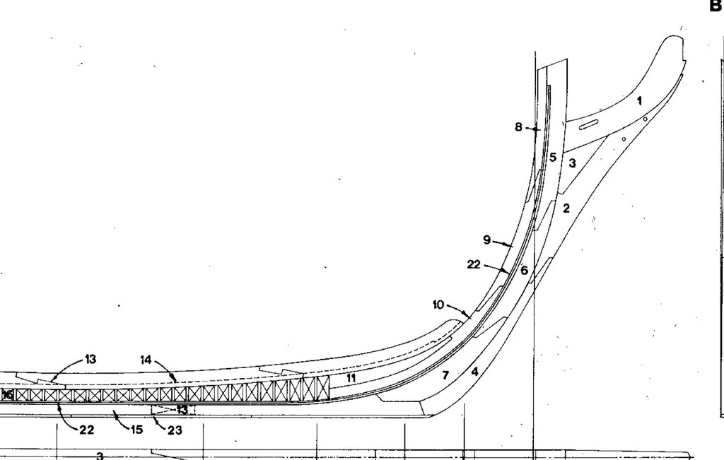

Bel lavoro. Per rivestire la chiglia potresti usare anche del piallaccio. Di solito lo trovi a fogli o a nastri. Lo trovi nei negozi di legnami fai da te.
Sto provando a ricreare i pezzi con listelli 10x0.5mm vediamo se riesco
anche perché non sto trovando il piallaccio

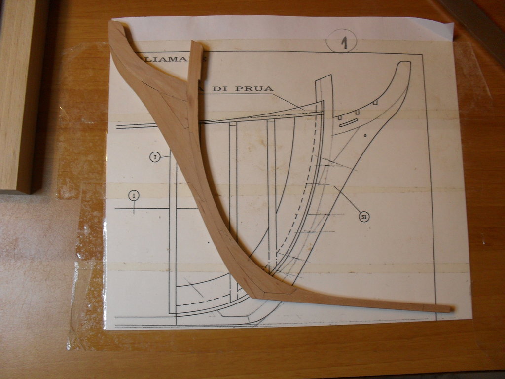

Ciao Jack
Se non hai il piallaccio per ricostruire la chiglia, prendi in considerazione di ridisegnarla dall'anatomy, per una ricostruzione più fedele. Dovresti ritagliare quella attuale in compensato e sostituirla con pezzi in massello.
Sicuramente è un lavoro più lungo ma a mio parere eccellente.
Qualche immagine
