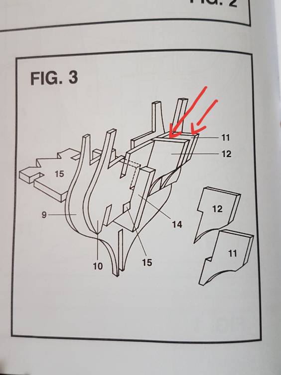

È normale che il ponte per aderire faccia un angolo concavo così accentuato?Allegato 360675
Jack-Sparrow 28-04-20 11:25 PM
Qualche consiglio su come procedere?
kekkokapu 29-04-20 10:45 AM
É in genere buona norma che il ponte poggi su tutte le ordinate ma sinceramente non conosco il modello. Controllato che non ci siano problemi di incastro delle ordinate di poppa ?
kekkokapu 29-04-20 10:46 AM
Su questo modello c’è un unico falso ponte ?
SEA.WOLF 29-04-20 10:56 AM
Ciao Sparrow, ma è una prova a secco o hai già incollato le ordinate? Nel primo caso prova a toglierle e segnare sulla falsa chiglia il punto dove ogni ordinata dovrebbe toccare.
sergio60 29-04-20 01:05 PM
Si Sparrow
Mi sembra che a prua salga troppo. Quindi bisognerebbe che quell'ordinata vada più giù o che sia ridotta in altezza

È tutto in prova non ho incollato nulla, ho controllato la simmetria delle ordinate... molte avevano lato dx e sx per nulla simmetrici...
I 4 pezzi che sostengono lo specchio di poppa che vanno fissati all' ultima ordinata sporgevano troppo verso l alto, il che aumentava un sacco l'inclinazione del ponte
Allegato 360744

Grazie per il consiglio, stamattina l'avevo già modificata [emoji106]
