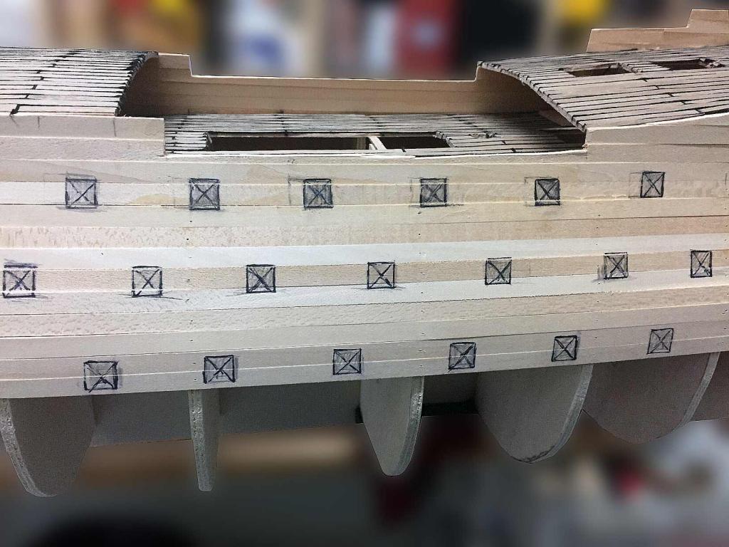

Prima di completare il primo fasciame nella parte inferiore, ho disegnato i sabordi che dovrò ricavare sulle fiancate.
Precedentemente avevo segnato i punti in cui erano stati predisposti gli alloggiamenti per le canne dei cannoni.
Ho teso da poppa a prua, prima sul lato destro poi quello sinistro, un cordoncino piombato (quello che si cuce sotto le tende per farle stendere meglio) per dare all'andamento della fiancata continuità. L'ho steso a livello del primo ponte scoperto, poi del primo nascosto e infine di quello inferiore.

Intagliati i sabordi si è trovato tutto al posto giusto. Il compensato posto al di sotto degli incavi per le canne dei cannoni è ricomparso dietro ogni sabordo inferiore, mentre i ponti interni si sono trovati al livello dei sabordi superiori.
La forma imprecisa dei sabordi non mi preoccupa perché avranno una cornice (quelli superiori) con decoro in ottone o semplicemente scura con i portelli sollevati (quelli inferiori). Ovviamente le cornici saranno realizzate da me comn la Stampante 3D.

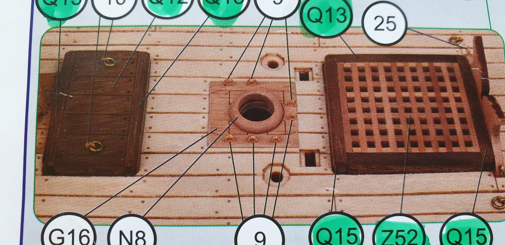

Aspetto e aspetto, ma niente...
Allora ti posto queste foto, prese dalle istruzioni del Polozk che sto costruendo (vedi il mio WIP).
Come vedi, la chiodatura all'altezza delle aperture passano a filo dei bordi: infatti, come nel disegno in bianco e nero che ti ho postato qualche giorno fa, gli elementi poggiano sui bagli sottostanti.
Vedi anche il WIP dell'Hermione di Catucci, che è costruito in arsenale seguendo le tecniche originali: si può imparare moltissimo da questi lavori.
Fra gli elementi (ad esempio in foto guarda in mezzo ai due pagliolati) non si ripete l'interruzioe delle tavole, perché sarebbero molto corte: che senso ha inchiodare due tavolette corte, quando ne puoi tranquillamente mettere una lunga? La chiodatura c'è, perché c'è un baglio sotto, ma l'interruzione tavola no.

Ora ho capito!
Hai certamente ragione. In prossimità delle aperture avrei dovuto prolungare le tavole.
Tra l'altro i pezzettini mi danno anche fastidio. Anche questo consiglio, come tanti altri ricevuti in questo forum e altrove, lo terrò in seria considerazione.
Grazie
