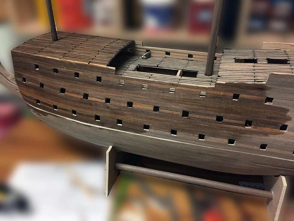

Sto approfittando delle feste natalizie per portarmi avanti col lavoro.
Completato il fasciame e rivestito l'intero scafo. Devo cartavetrare tutto.
Costruzione Soleil Royal-foto050.jpg   Costruzione Soleil Royal-foto048.jpg   Costruzione Soleil Royal-foto049.jpg

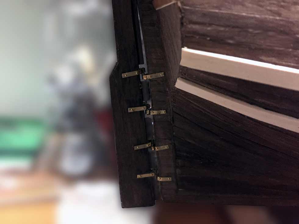

Ora però sono di nuovo al mio cantiere e si riprende montando il timone. Le foto non sono eccezionali e sono state scattate dopo la fase di passaggio dell'olio. Ho voluto però inserirle in questo punto perché il timone l'ho realmente montato prima di passare l'olio cotto su tutto lo scafo, mi sono semplicemente dimenticato di fotografare.

Innanzi tutto nel timone manca la "Miccia", cioè la fenditura-scassa che tenga il perno-agugliotto tra maschio e femminella. Poi l' olio respinge ogni incollaggio, se devi ancora incollare varie parti come farai? Era meglio prima incollare tutto, togliere eccessi di colla con pennello o straccetto, poi dare l' olio. Comunque mi pare molto scuro (se non è effetto della foto), i ponti volevano chiari perché sempre lavati e lisciati (tiglio era più adatto) e lo scafo dovrà essere azzurro con decorazioni oro. Ma con l' olio difficilmente terrà incollaggi e colore.

Per quanto riguarda la miccia, mi è stato fatto notare anche in altri contesti. Il progetto non la prevede, ma l'ho realizzata lo stesso (anche se la foto non è delle migliori).
L'olio cotto che uso, asciugandosi rende poroso e "matto" lo scafo. Già sperimentato su altre cinque navi: gli incollaggi tengono alla grande.

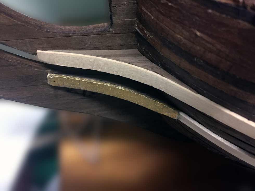

Fissati gli incintoni inferiori, in tiglio come da progetto.
Li ho fissati in questa fase per due ragioni:
- per incollarli preferisco avere lo scafo sulle ginocchia e quindi deve essere vuoto, altrimenti faccio staccare tutto;
- per completare i sabordi mi fanno da guida per l'allineamento.
Prossima fase... si mette mano alla stampante 3D

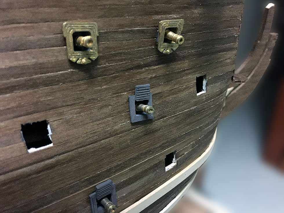

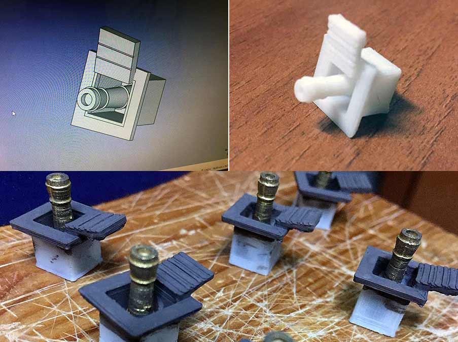

Si parte con la Stampante 3D!!!
Realizzati vari pezzi:
- le basi per i tre alberi dipinte in ottone brunito;
- I sabordi inferiori completi di cornice, portello e cannone (ho cambiato idea rispetto agli iniziali siti su cui poggiare la canna). Non sono blu, ma marroni e ottone, la foto ha falsato i colori;
- Le cornici dei sabordi superiori, quelli a vista sul ponte principale.
Costruzione Soleil Royal-foto056.jpg   Costruzione Soleil Royal-foto057.jpg   Costruzione Soleil Royal-foto058.jpg

... e ancora:
- I sabordi superiori interni, completi di cornice e cannone.
Nella foto finale un esempio con i pezzi solo appoggiati.

Vecchio 09-01-20, 06:54 PM   #44
giocomail
Originariamente inviata da silver56 Visualizza il messaggio
Ciao,
scusami se mi permetto di intervenire nel tuo lavoro.
Capisco la comodità di farsi in proprio glli oggetti con la stampante 3D ma per alcuni particolari non ci si dovrebbe distaccare da quella che è la vera tecnica modellistica che altro non vuole che far realizzare modelli quanto più rispondenti agli originali.
In particolare mi riferisco ai sabordi completi di cornici e portelli. Andrebbero realizzati in legno con applicate le cerniere ed i tiranti proprio come erano in realtà. Francamente come li hai fatti non sono proprio belli a vedersi, sicuramente comodi da mettere in opera ma non proprio ortodossi.
Perdonami se mi sono permesso
