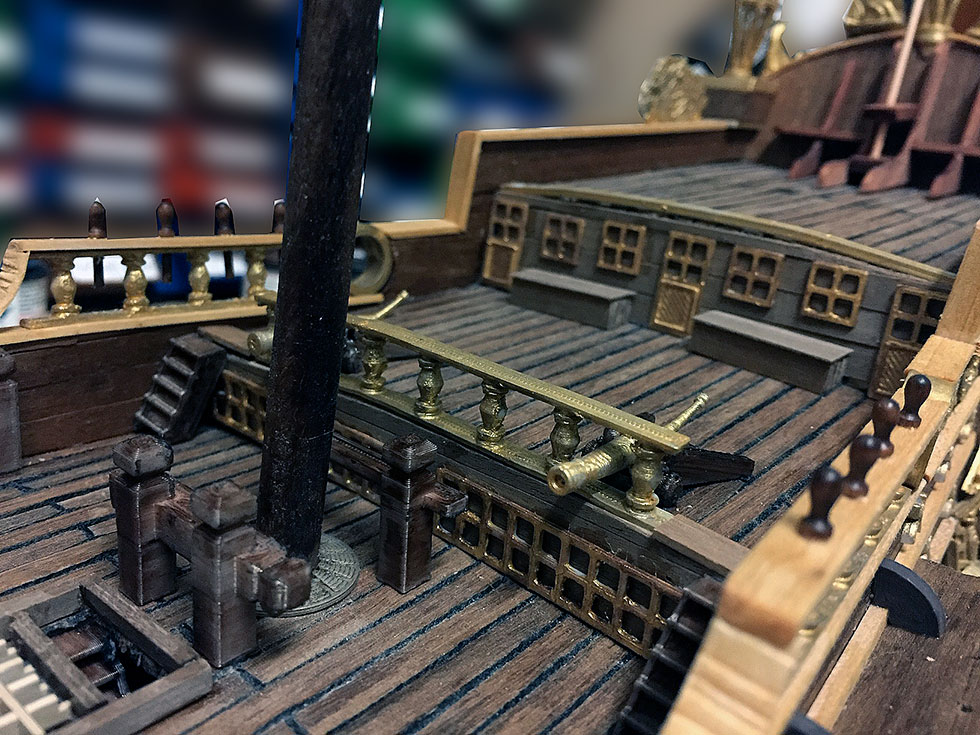

Quasi terminato l'allestimento dei ponti. Mi manca il parapetto di prua con la campana, la struttura che regge le scialuppe e le scialuppe stesse.
Finiti questi particolari affronto la realizzazione degli alberi, il sartiame e le manovre in genere. Sono indeciso se montare le vele spiegate o lasciare gli alberi nudi. Lo deciderò al momento.

Completato lo scafo. L'ultimo scorcio riguardava il parapetto con la campana.
Si parte con l'allestimento degli alberi e dei pennoni, con le sartie e le griselle, con le manovre, le bigotte e i bozzelli, le caviglie (peraltro già montate sui parapetti), e poi le coffe, le ancore... Insomma un bel po' da fare ancora.
Procederò stendendo le sartie sui tre alberi e cucendovi sopra le griselle. Per montare le bigotte (ahimé, non so come si definiscono le funi tra le bigotte alla base delle sartie) ho costruito un affare con la stampante 3D. Lo collaudo e nel prossimo post lo mostro, chissà che serva a qualcuno (sono pronto a inviare il file .stl).
Dopo aver montato sartie e griselle, procedo con le coffe e vado su con gli alberi... ma questo è un altro post
