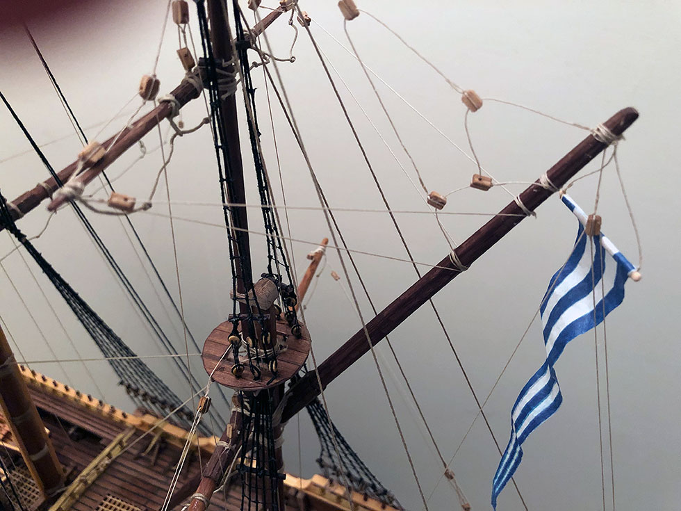

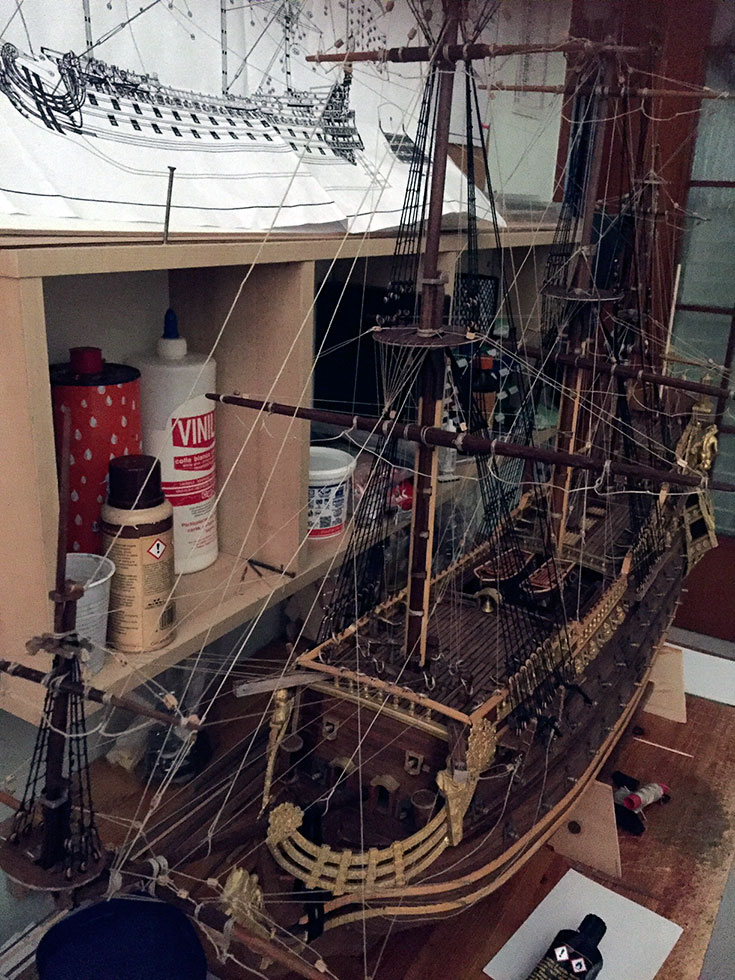

Terminata la nave! Mancano solo le bandiere.
Ho terminato ogni azione sul modello, manovre, pennoni, sartie, scialuppe, ecc. devo solo rivestire la base e costruire il pannellino con il nome "Le Soleil Royal 1670".
Per le bandiere ho cercato dove mi ha detto Cervotto (ancora grazie) e ho trovato. Le sto realizzando stampandole su carta velina (grazie a Luponero) fissata con scotch a un foglio A4. Ho stampato le due facce speculari che incollerò tra loro con vinavil diluito. Prima che si asciughi poggio la bandiera su matite o simili per darle la forma che prenderebbe mossa dal vento.
La foto mostra i fogli stampati.
Ci ho messo quasi esattamente un anno, ho cominciato l'anno scorso, il 3 novembre.
Appena terminato farò una panoramica fotografica più dettagliata e anche un video.
A fra qualche giorno...

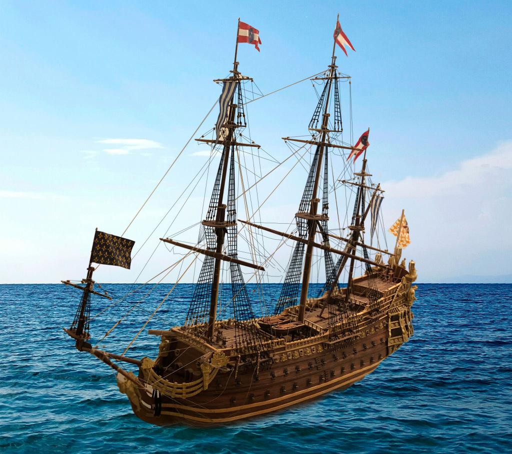

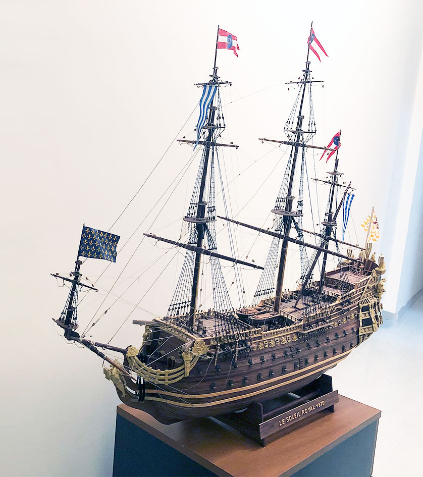

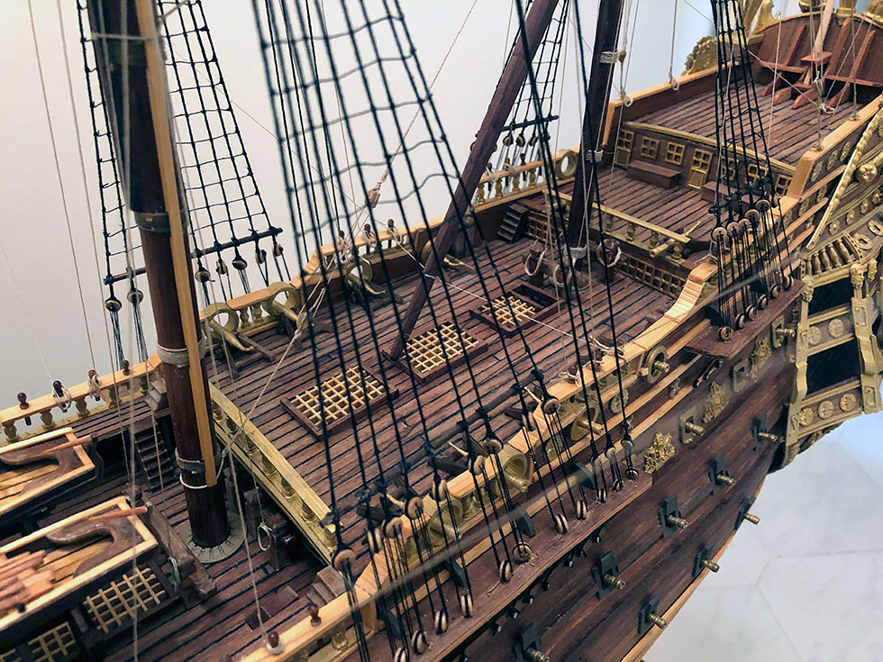

Finita!!!! Le Soleil Royal è terminata.
Di seguito qualche foto. Poi pubblicherò qualche video e poi... spero di cominciare un nuovo modello, ma certamente mi vedrete nei vostri cantieri.
Continuerò a frequentare amici simpatici ed esperti che ho conosciuto su questo forum.
