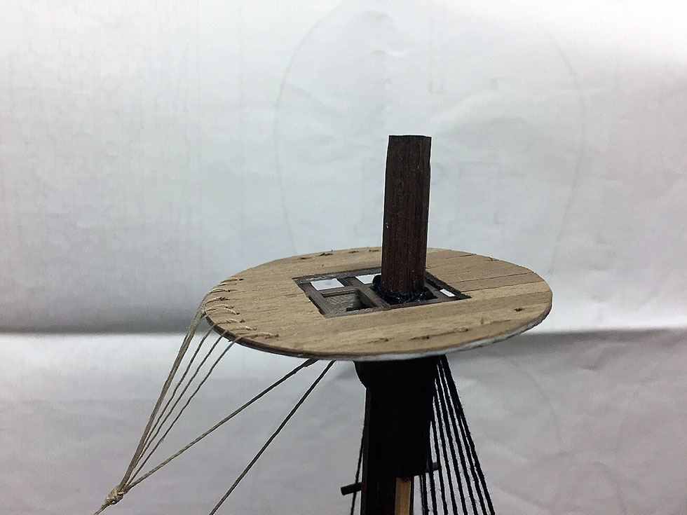

Stese le sartìe di primo livello ai tre alberi: trinchetto, maestro e mezzana.
Montati i tarozzi alla base e alla sommità delle sartìe.
Montate le coffe alla cima degli spezzoni dei tre alberi.
Pronto a realizzare il secondo livello degli stessi e relative sartie e coffe superiori.
Quando avrò montato gli alberi con tutte le sartìe, tarozzi e coffe, procederò ad intrecciare le griselle; così come mi ha consigliato un amico

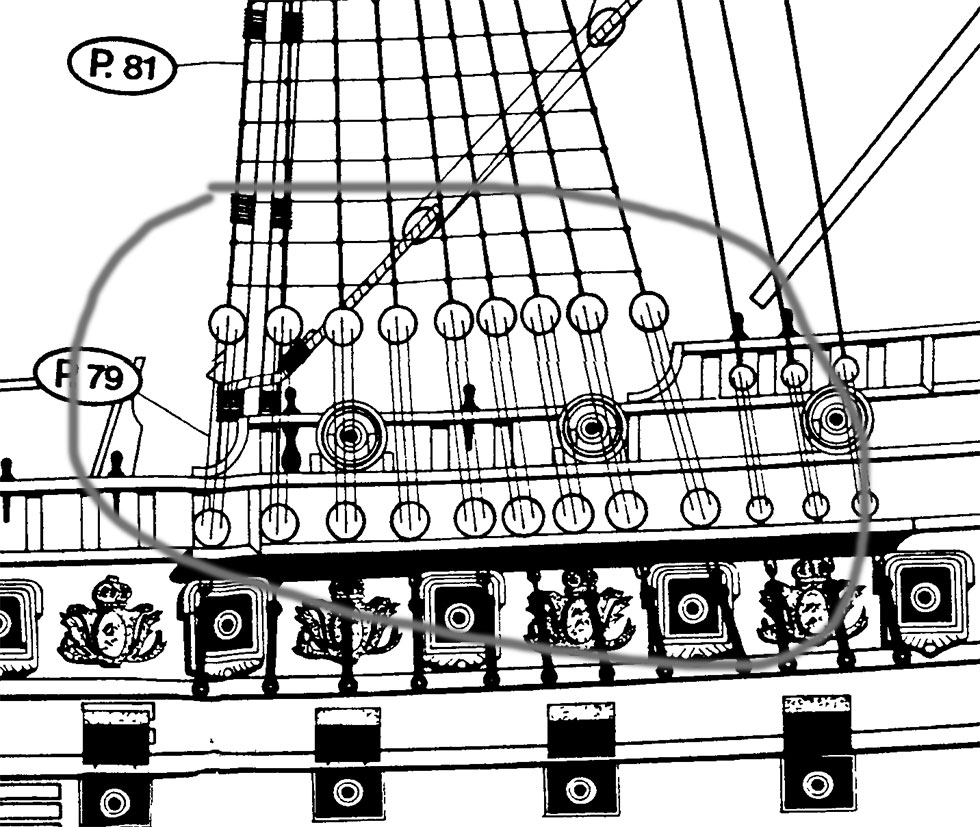

Hai montato i parasartie troppo in alto, volevano sopra la prima batteria, e i corridori per tendere le bigotte sono troppo lunghi, poi il tarozzo voleva appena sopra le bigotte.

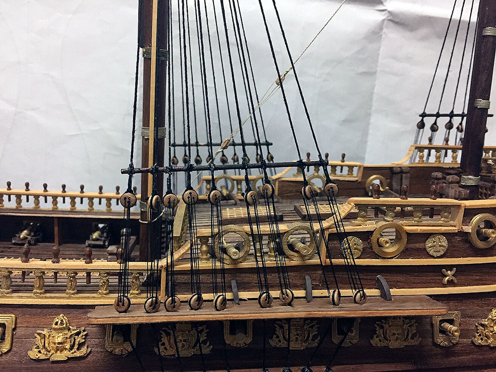

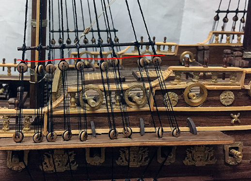

Ho solo seguito il progetto della SERGAL.

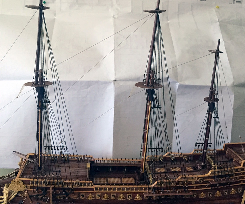

Completato secondo livello dell'alberatura.
Mi sono preso un po' di tempo per una bravissima vacanza. Ma ora sono di nuovo al lavoro.
Le sartie del secondo livello le ho realizzate come realmente avrebbero dovuto essere anche quelle del primo livello: a coppie.
Nel caso di numero dispari di sartie per ciascun lato, una coppia viene viene passata da una lato all'altro.
Man mano che si passano le sartie, esse vanno strette all'estremità superiore con un nodo scorsoio.
Spero di aver capito bene tutti i suggerimenti che mi sono stati dati e tutti gli appunti che mi sono stati fatti. In ogni caso sempre grazie a tutti.

Terminata l'alberatura e il sartiame relativo.
Prossimo step il montaggio delle griselle a 16 fasci di sartiame.
Nel frattempo sto preparando anche le scialuppe.

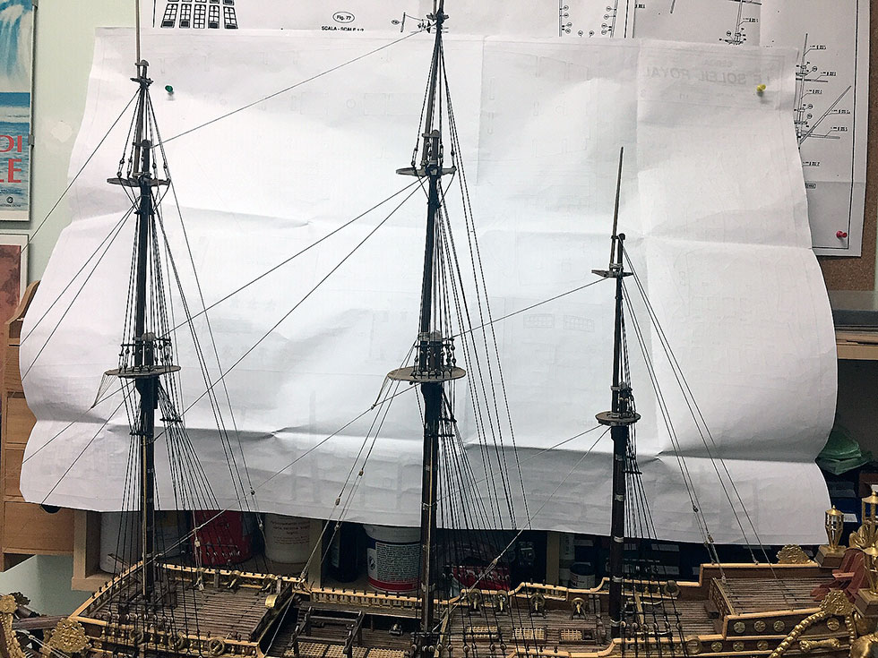

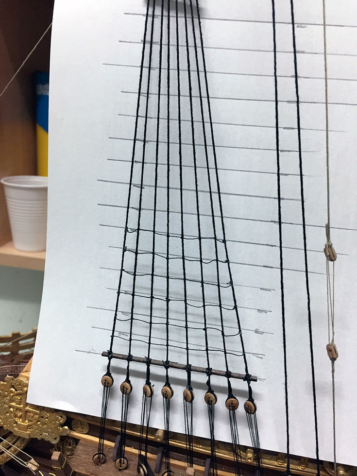

Iniziato a intrecciare le griselle.
Utilizzo il foglio dietro le sartie per due motivi: salvaguardare la salute dei miei occhi che diversamente impazzirebbero e seguire le linee poste a 7 mm come richiesto dalla figura in cui è indicato il nodo da fare all'incrocio di ogni sartia.
Sarà lunga, ma ce la faremo
Sei sicuro che siano sette millimetri? A giudicare dalle bigotte a me sembra quasi il doppio ma può essere che io mi sbagli.
Io come metodo uso un listello a misura su cui ho applicato una di quelle bolle che danno assieme ai supporti a muro per i televisori.... Adesso sono fuori casa ma appena rientro se vuoi ti mando la foto.
Matteo
Vecchio 08-10-20, 12:24 PM   #120
L'avatar di silver56
Registrato dal: Sep 2016
Messaggi: 80
silver56 è un newbie...
Ciao Matteo,
sì sono sette millimetri. La foto deforma un po'.
Le bigotte sono 5 mm.
