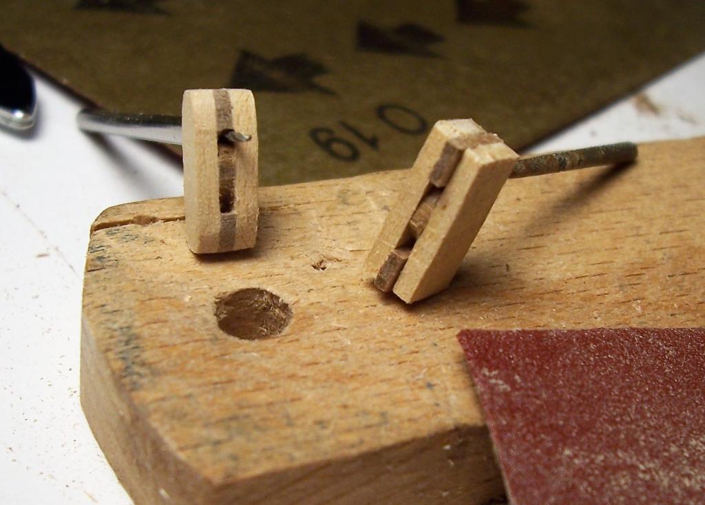

Grazie mille, Sergio, per l'incoraggiamento e agli altri amici per i loro interventi.
Ho già abbastanza in mente come procedere per avere meno intralci e ingombri possibili: prima lo straglio, poi l'installazione del pennone con bozzelli e trozza, poi la crocetta seguita dalla biscaglina e infine le sartie laterali. Sarà veramente un Work in Progress, valutando passo passo come procedere.
Il problema dei bozzelli qui si risolve con l'autocostruzione; almeno di due tipi diversi. Nella Nao di Matarò ce ne sono ancora di più...
Legati i primi bozzelli al pennone. Come sarebbe utile avere delle manine piccole...

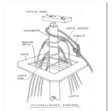

No, l' ordine di montaggio è diverso; prima la crocetta, le sartie, lo strallo, poi il pennone e trozza. Lo strallo è sempre sopra a tutte le sartie.

Il collare della ghia del pennone è anche sopra lo strallo, abbraccia tutto!

Vi ringrazio, ma quello schema non fa per la cocca, in quanto le sartie sono legate all'albero e il pennone passa attraverso il calcese.
Le sartie le intendo ultime come fissaggio alla base, per lasciare libero spazio ai lavori intorno alla cima dell'albero.
La crocetta è solo appoggiata.
