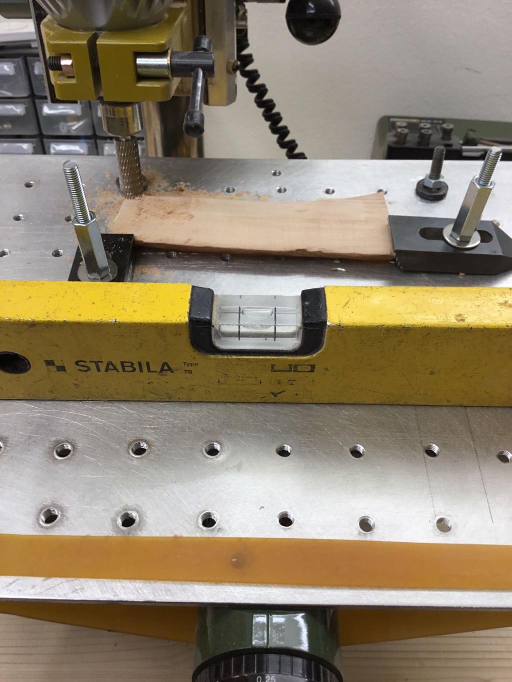

Bello il ripiano filettato per tenere i morsetti messo sopra il tavolo a croce, i morsetti, però, non vanno posizionati così
Vedo che hai appoggiato anche la livella sul tavolo a croce, ma avevi messo in bolla, preventivamente, anche ripiano dove appoggia il tavolo?

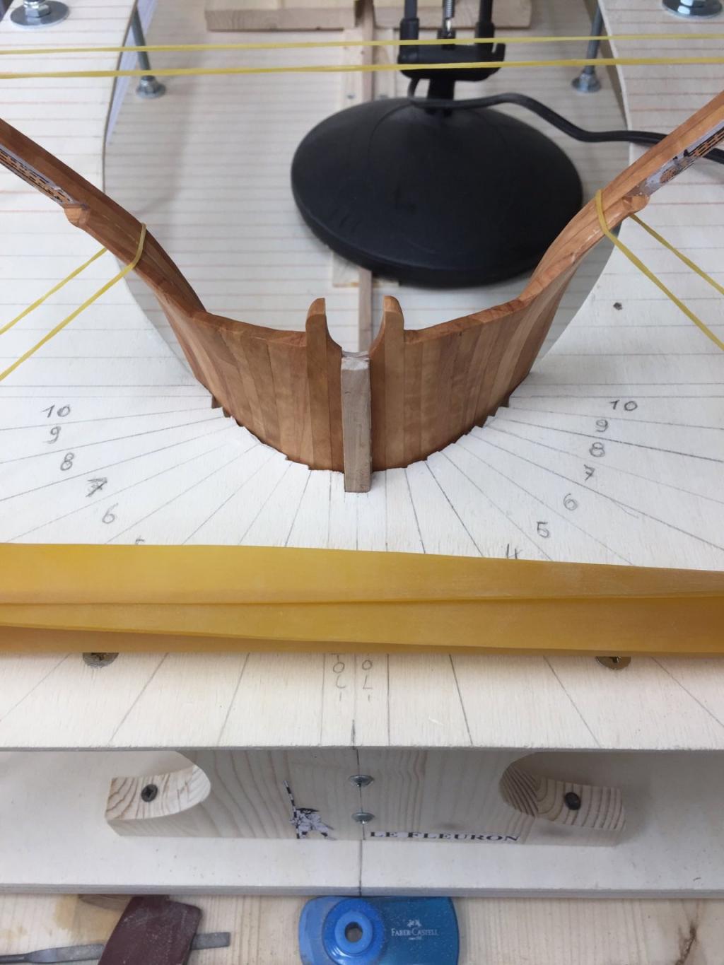

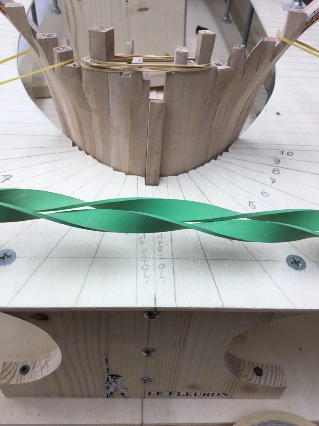

Ciao a tutti! Scalmi di cubia, brutta bestia....preparo la dima con i gradi e si inizia a fresare tavolette di pero....
Allegato 283927
Allegato 283928
Allegato 283929
Allegato 283930
Allegato 283931
Allegato 283932
Allegato 283933
Allegato 283934
Allegato 283935
Allegato 283936
Allegato 1
Allegato 283937
Allegato 283938
Allegato 283939
Allegato 283940

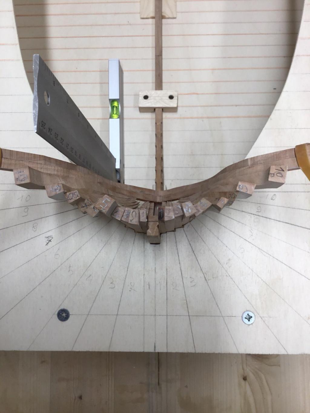

Una volta fresate con l’angolo giusto, i disegni dei piani di carpenteria del fleuron aiutano molto, ci sono già e sono praticamente giusti, c’è poco da inventare per fortuna...un’ovazione va fatta obbligatorio!
Inizio a posizionare gli scalmi sullo scaletto, i due apostoli non creano nessun problema, mentre per gli altri l’aggiustamento in opera è stato necessario,vuoi perché non sono precisissimo con le mie manacce da idraulico, vuoi perché il mio piano inclinato autocostruito probabilmente non è così perfetto perfettissimo 🤢
Allegato 283941
Allegato 283942
Allegato 283943
Allegato 283944
Allegato 283945Allegato 283946
Allegato 283947
Gratto un po’ e pulisco ciò che riesco.... c’è ancora da fare ma per adesso credo possa bastare.
Allegato 283948
Allegato 283949
Allegato 283950
Non nascondo di aver pagato la mia inesperienza, alcune fughe non sono precisissime come avrei voluto, e le due orecchie degli scalmi che poggiano sulla prima costa i numeri 10,sebbene li avessi tenuti più grassi e alti, me li sono trovati bassi e le due orecchie le ho dovute realizzare dal nulla porcaccia miseriaccia!!
Poco male, onestamente sono modestamente soddisfatto, dato che è la prima volta che realizzo questi scalmi e i basti di appoggio ,una volta finiti comunque potro’ sempre decidere in merito.
Poteva andare meglio, ma onestamente anche peggio!!
Divertente e complicato un bel lavoretto che consiglio a tutti per passare le serate tra imprecazioni e piccole soddisfazioni.🤯
Alla fine posso dire di averli fatti io hihihihihi
Buona serata a tutti, adesso salto sulla poppa a finire la pettiera..🤪

Per Tiziano cazzarola che occhio lungo che hai!!, hai ragione i morsetti non vanno messi così!🤪li avevo spostati per fare la foto del particolare incollato........e adesso mi viene da ridere perché guardando le foto più avanti probabilmente colto da frenesia di fresatura, li ho pure lasciati così!,, ! Sono veramente un rincoglionito senza speranza 🧐🤭🤤🤤🤪
