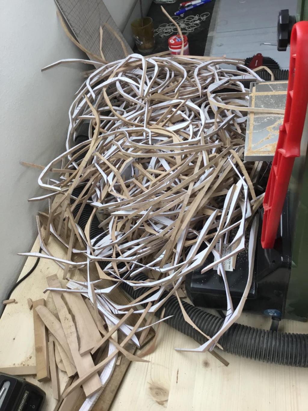

Sono finalmente riuscito ad abbozzare le coste dalla 15 alla 52 e sono anche stato velocissimo!!!!🤢 ho iniziato appena a Natale!,
Le altre sono già appoggiate nello scaletto in cantiere
E non ho fatto nemmeno tanto sfrido.......

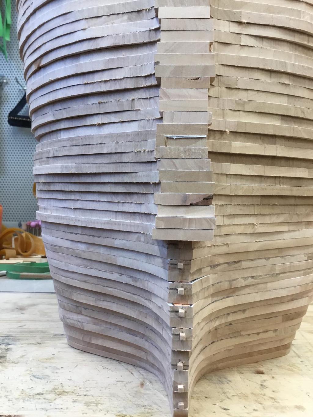

Solo una sporta su per giù!

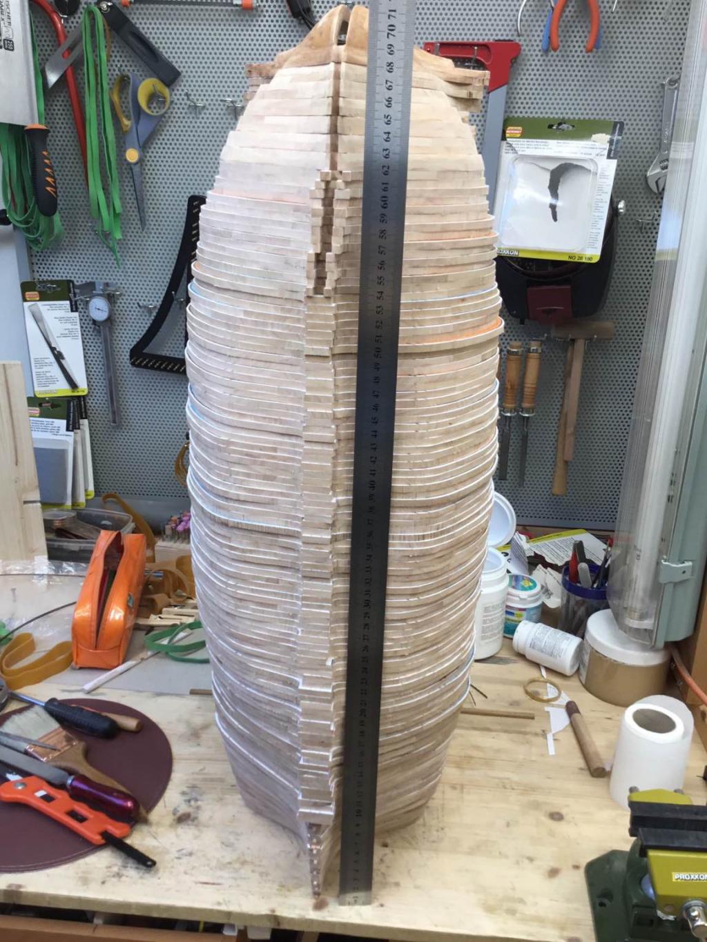

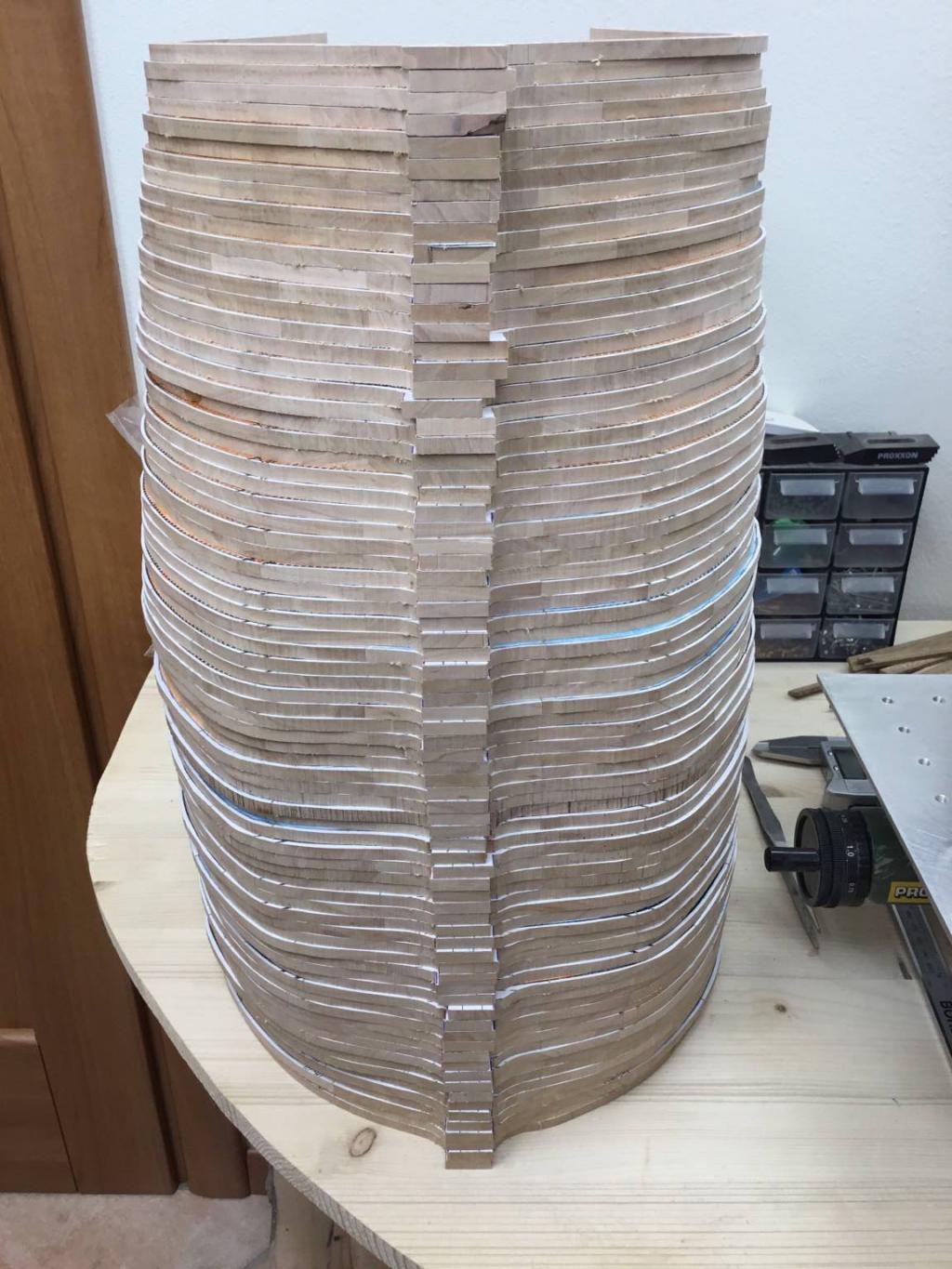

Visto che ho smontato tutto per controllare la chiglia, bloccarla e aggiungere la controchiglia, approfitto per un ultima foto d’insieme delle coste realizzare solo abbozzate...
Non so’ dove metterò questo mostro una volta finito, una sopra l’altra le coste e la couple occupano oltre 75 cm.... mah.....

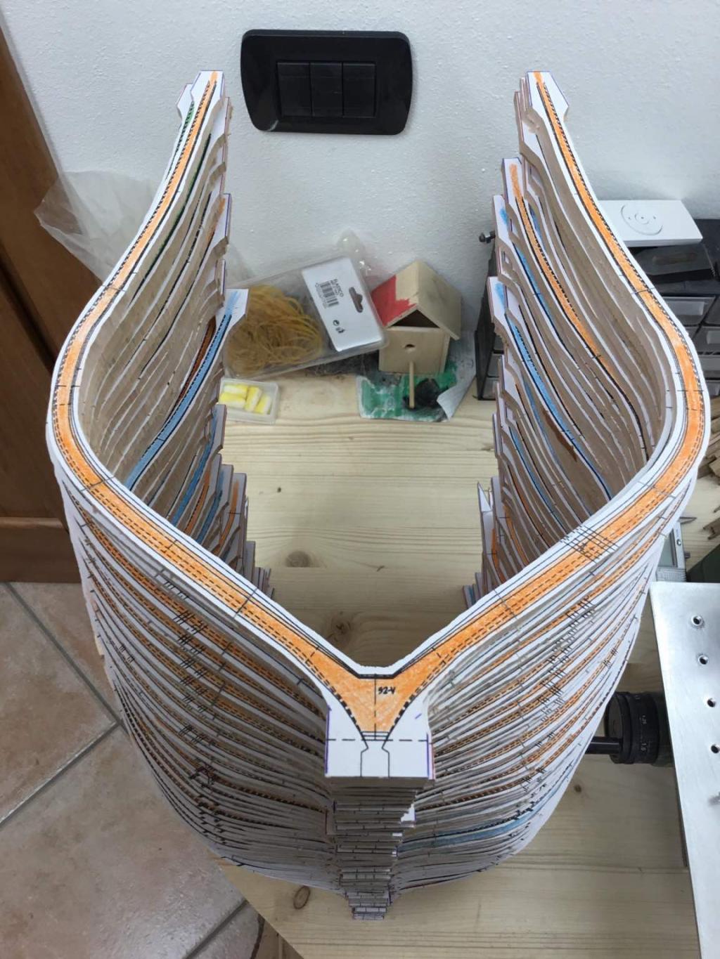

Un dettaglio delle coste poppiere con le mortase realizzare.

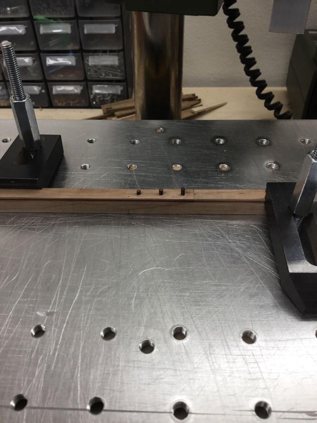

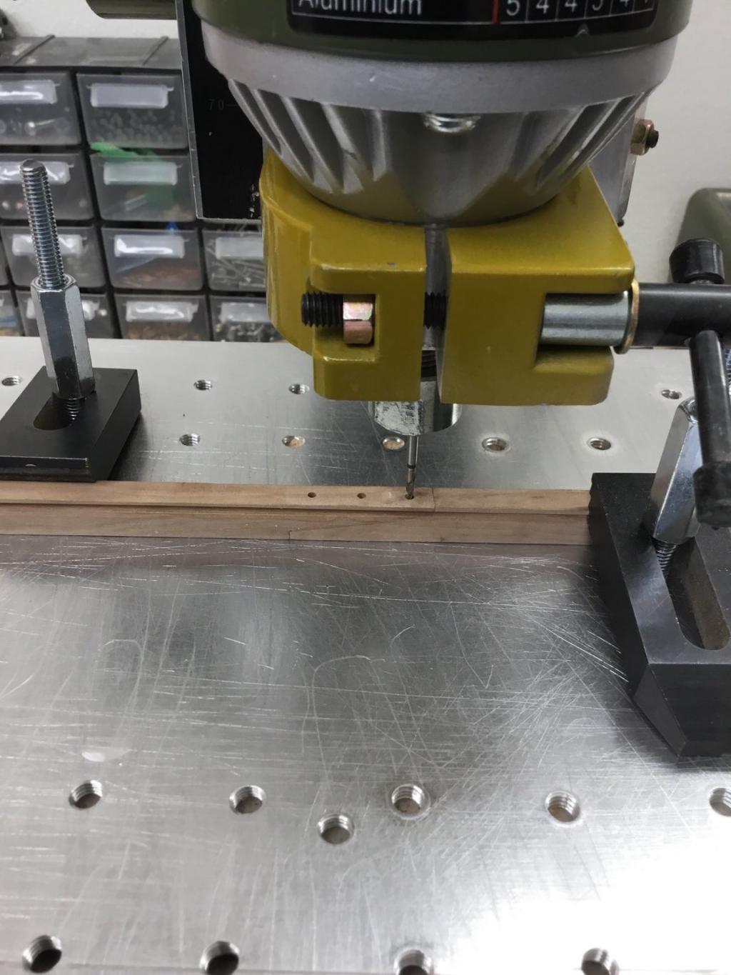

E i perni sulle palelle della chiglia, io li ho realizzati con un tondino in noce, non ho voluto farli di ottone perché non ho voluto usare la ciano per incollare..... ho preferito così, vinilica e perno in legno, tanto non ditelo a nessuno non si vedranno!🤪
