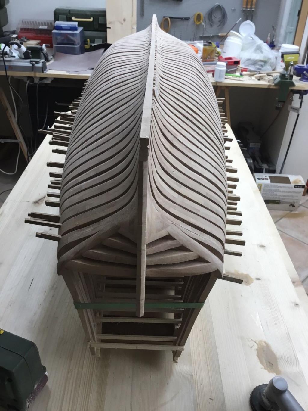

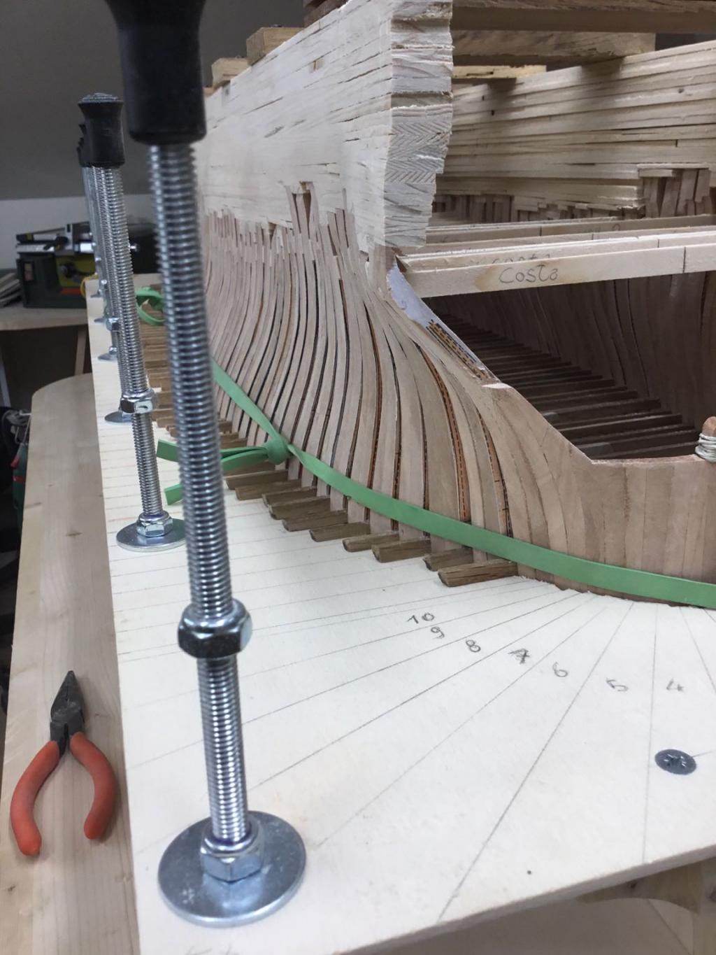

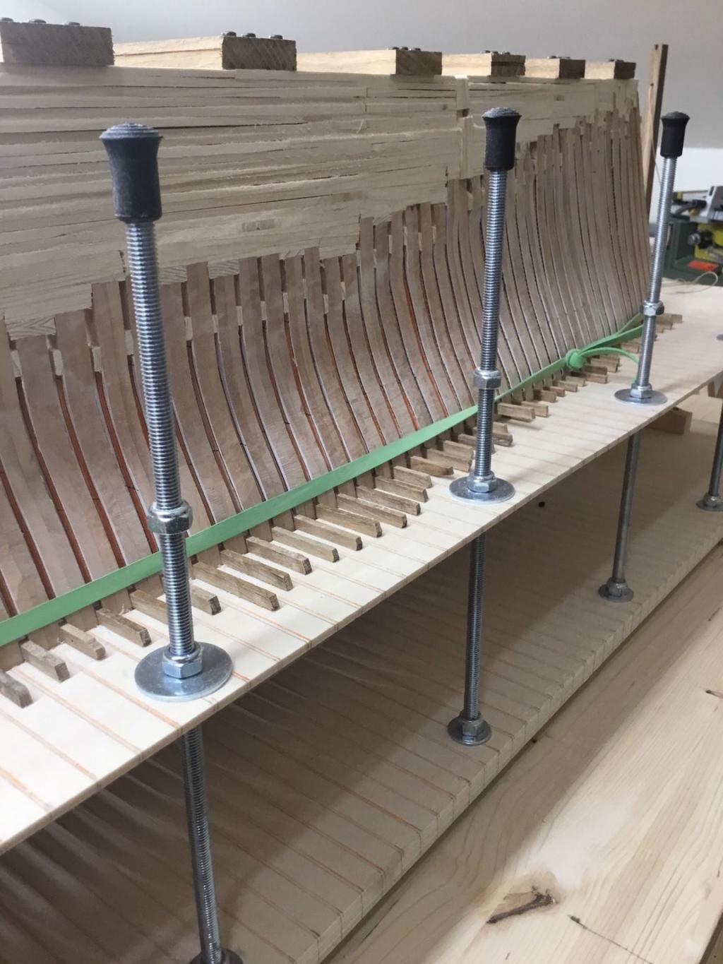

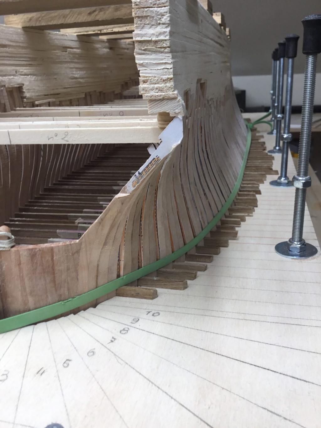

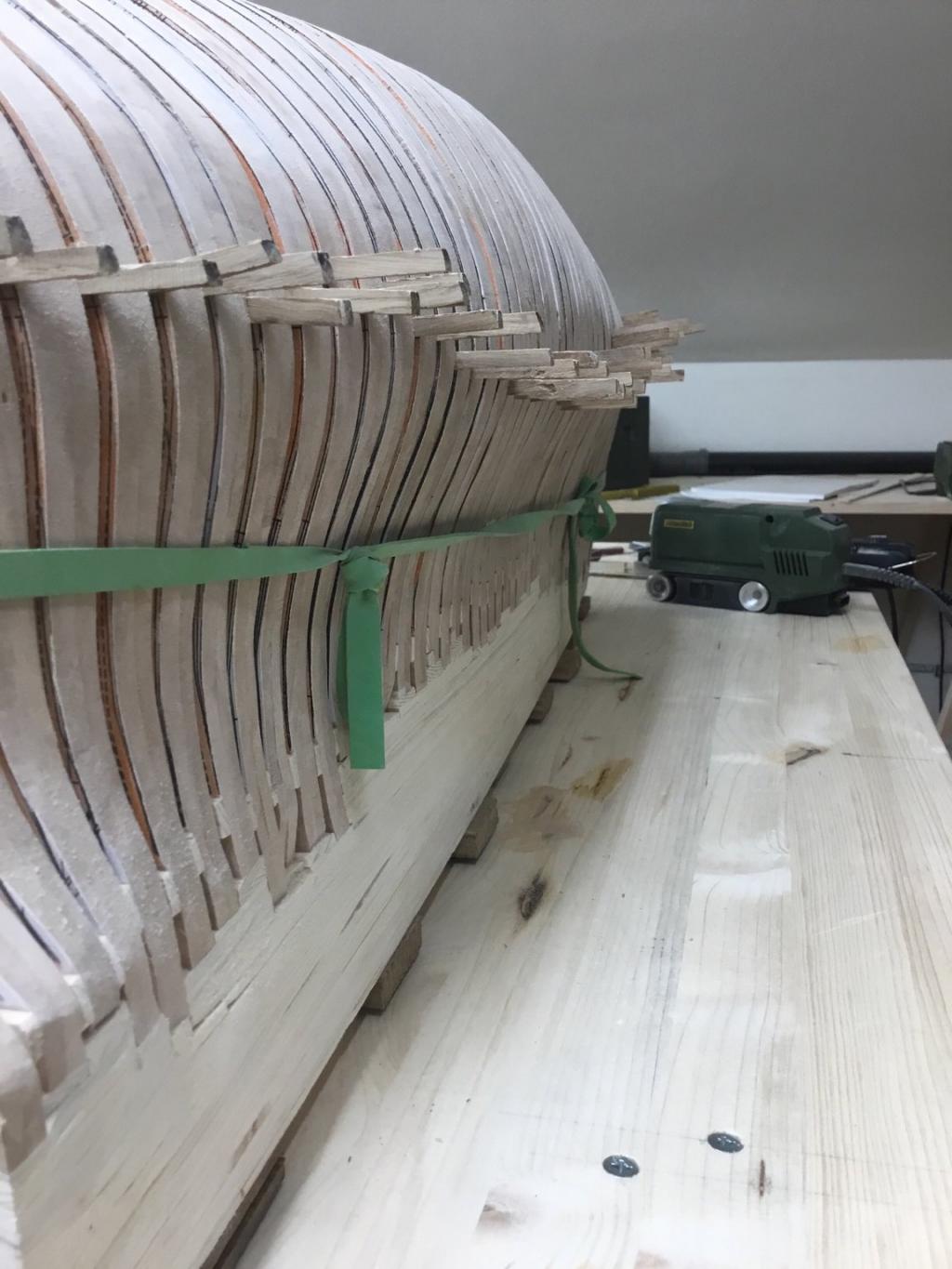

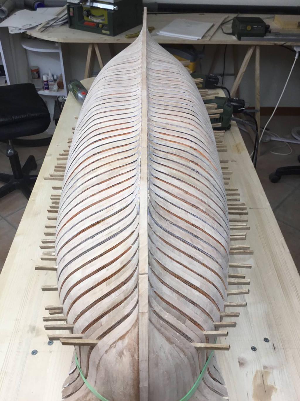

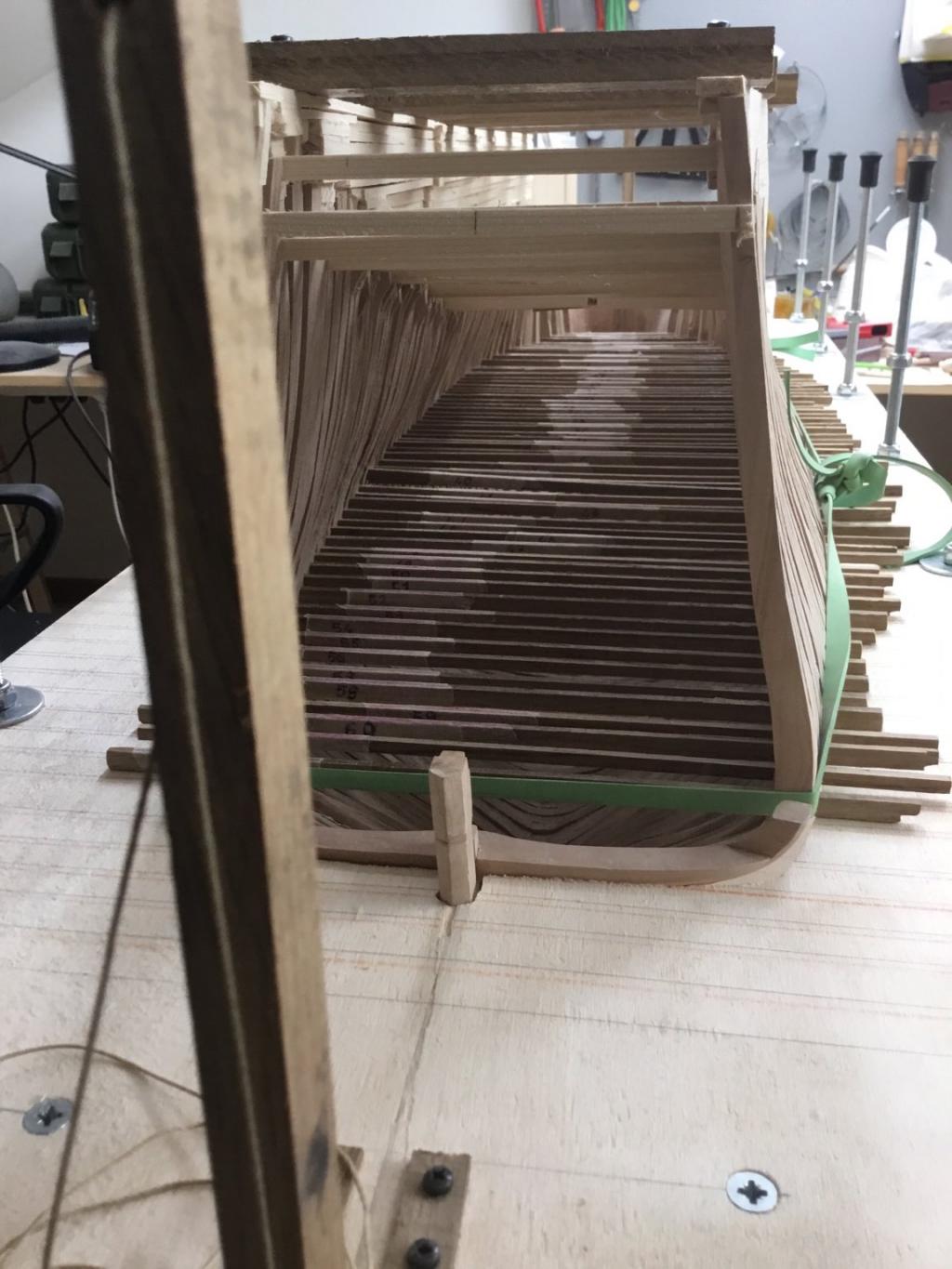

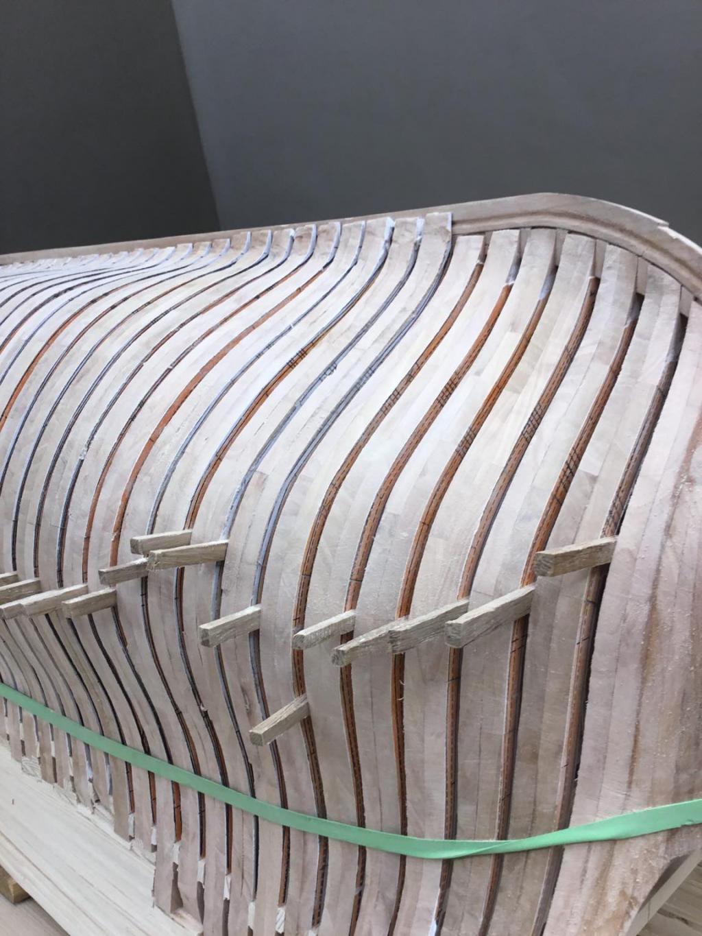

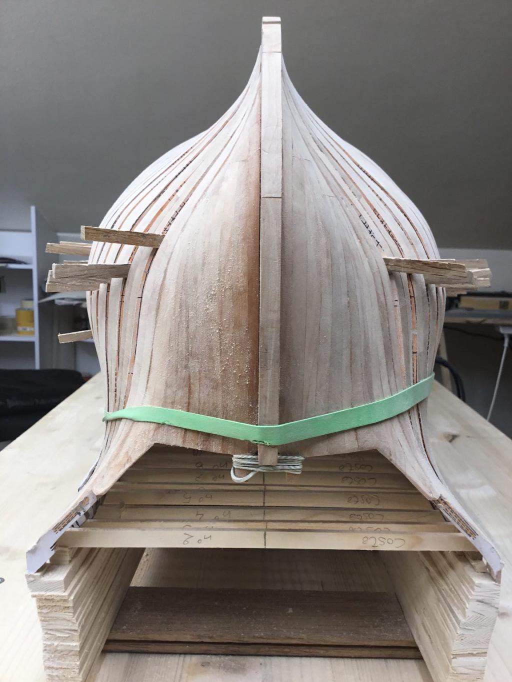

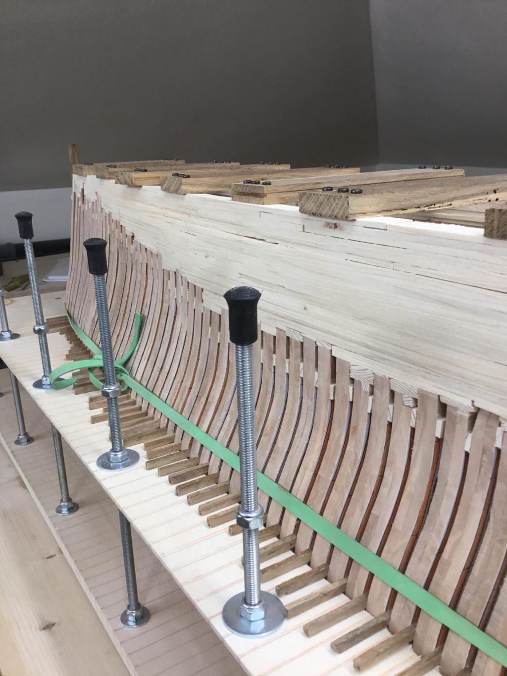

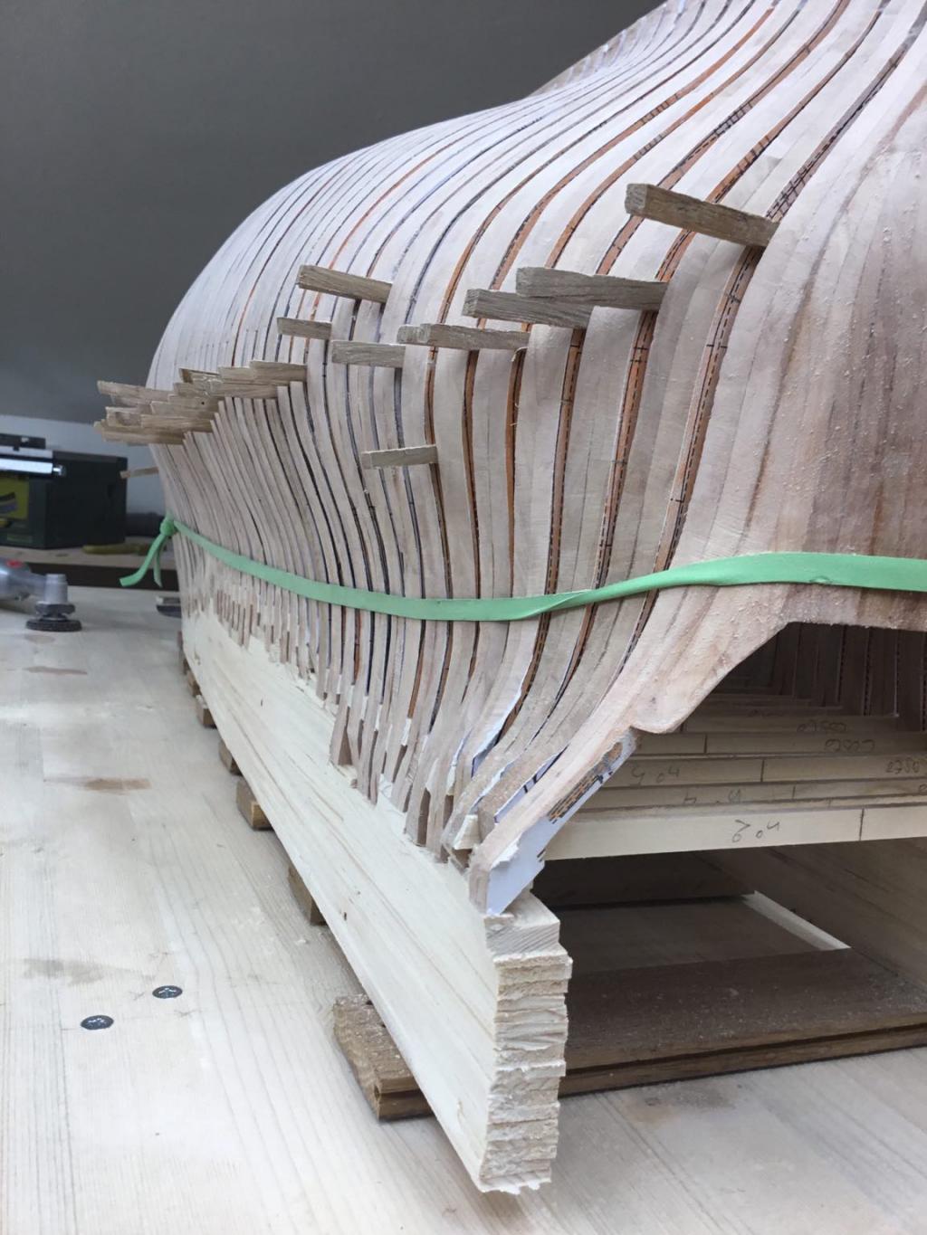

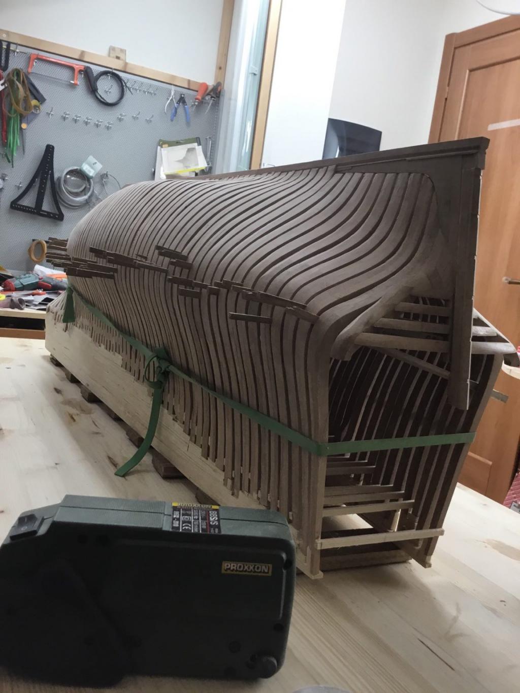

Buonasera a tutti i mangiasegatura e agli amici “disadattati”, chi vuol capire capisca!
Dopo un primo sconfortone iniziale e dopo essere riuscito a tirar fuori tutto dallo scaletto, ecco dove sono arrivato....non molto ma onestamente una bella soddisfazione...
la prossima volta realizzerò lo scaletto con i piani doppi, uno un cm più largo da utilizzare durante la posa delle coste da sgrossare, e l’altro da utilizzare una volta sgrossate come sono ora, esigenza che nasce dal fatto che malgrado sia sempre stato abbondante con i tagli, in alcune occasioni mi sono trovato a rasentare il pelo...dovendo comunque rastremare un tantino le coste per farle alloggiare nello scalo...troppo preciso.....🤢
Da notare il tentativo di eliminare il problema dell”errore presente sui piani di carpenteria delle coste poppiere, (per chi lo conosce) credo di esserci riuscito all’ottanta percento, (spero di più) per risolverlo completamente le coste sbagliate andrebbero mantenute ancora più abbondanti soprattutto al piede sopra l’incastro nella chiglia.....però il risultato non mi dispiace suvvia🤪
Riguardo questo errore vi è una errata corrige nella monografia che descrive l’errore dovuto ad un trascinamento della stampa, suggerendo, come soluzione, di riprendere dalla settima costa in poi la costa precedente sui piani......ho verificato, credo che di trascinamento non si tratti, in quanto anche le linee d’acqua sui piani corrispondono all’errore quindi o la stampa ha trascinato tutti i piani e sulle linee d’acqua non può essere, oppure così non è’.......
In più siccome a prua le coste aprono a fiore sul castello, ci si troverebbe con le coste che aprono quando invece dovrebbero chiudere verso le coste maestre.
Questa naturalmente la considerazione che può uscire dalla mia testa bacata....mica sono saccente io!
Tutto naturalmente è solo sgrossato, la finitura la farò dopo aver sgrossato l’interno, rastremato le coste, chiodato, e poi posizionato gli zappoli che mi turbano non poco....
Si poteva fare meglio?? Senza dubbio..... ma tutto sommato anche peggio.....suvvia!
Notte notte!

Ciao collega scusa l'ora sono impressionato dall'enorme lavoro che hai fatto per avere una solida e in piano base di apoggio adesso che comincerai a lavorare lo scafo a chiglia in su .grande .penso che le ordinate di centro nave debbano essere ancora lavorate perché vedo che vanno oltre la battura di chiglia ,giusto? Complimenti vai. Gianfranco

Esattamente collega, tutte sono ancora da rifinire e il piede sulla chiglia lo ho lasciato volutamente e assolutamente abbondante, mi aiuta a tenere le coste in posizione dato che non c’è nulla di incollato....

Per Lucas, ho già iniziato a grattare l’interno, per adesso mi necessità solo sgrossare per capire di non aver fatto picciarellate irrisolvibili, l’ultimo colpo di raspa lo darò con scafo zappoli, paramezzale incollati per consolidare ciò che adesso non è fisso....
Per quanto riguarda il togliere le coste, necessariamente dovrò smontare tutto per chiodare, rastremare le coste e fresare per gli zappoli....grande terrore!!
Per Nick, si, è proprio la mia intenzione.....oddio speriamo che nella pratica si riesca a fare ciò che. I immagino.......
