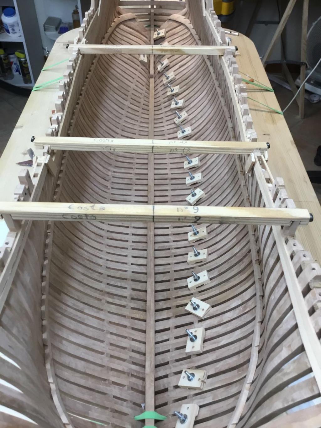

Vecchio 07-03-19, 11:17 PM   #498
L'avatar di Azzio1973
Registrato dal: Mar 2015
Messaggi: 3,510

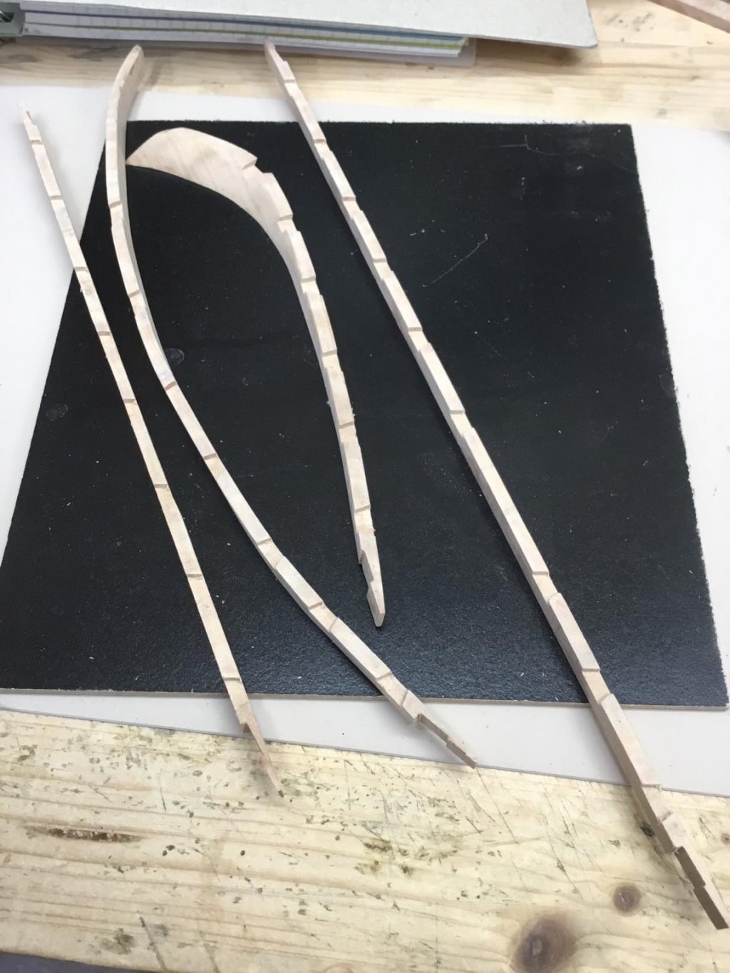

Buonasera, i primi due pezzi del dormiente del primo ponte fatti, non che mi abbiano portato via il sonno, ma ci sono volute un paio di serate piene, tra doppi cambi di direzione e palelle piane.......pensavo venissero peggio invece credo di potermi accontentare..... si potevano fare meglio?? A voglia Ostia!!!
La finitura definitiva la farò in opera
Buona notte
Vecchio 10-03-19, 10:52 AM   #499
L'avatar di IlBroccione
Registrato dal: May 2009
Messaggi: 2,064
IlBroccione è un newbie...
Allegato 322206
Allegato 322207
Allegato 322208
Buona notte
Mi sembrano piu' che buone... per quel poco che so
Inviato con il mio SM-G955F - Scarica l‘app del Forum di Modellismo.net
Per aspera ad astra.......

Patrizio sinceramente
Penso tu stia facendo un super lavoro, entrare nei particolari giudicandoli è lavoro da specialista ma sicuramente quello che stai facendo è un bellissimo modello

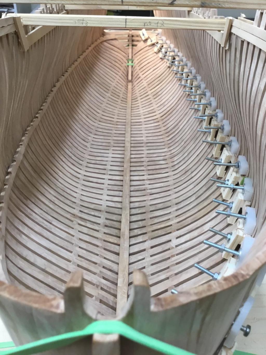

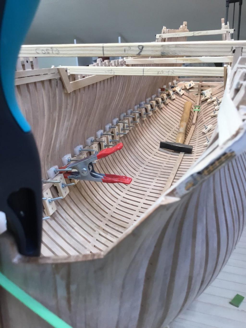

Vecchio 19-03-19, 09:23 PM   #502
Messaggi: 3,510

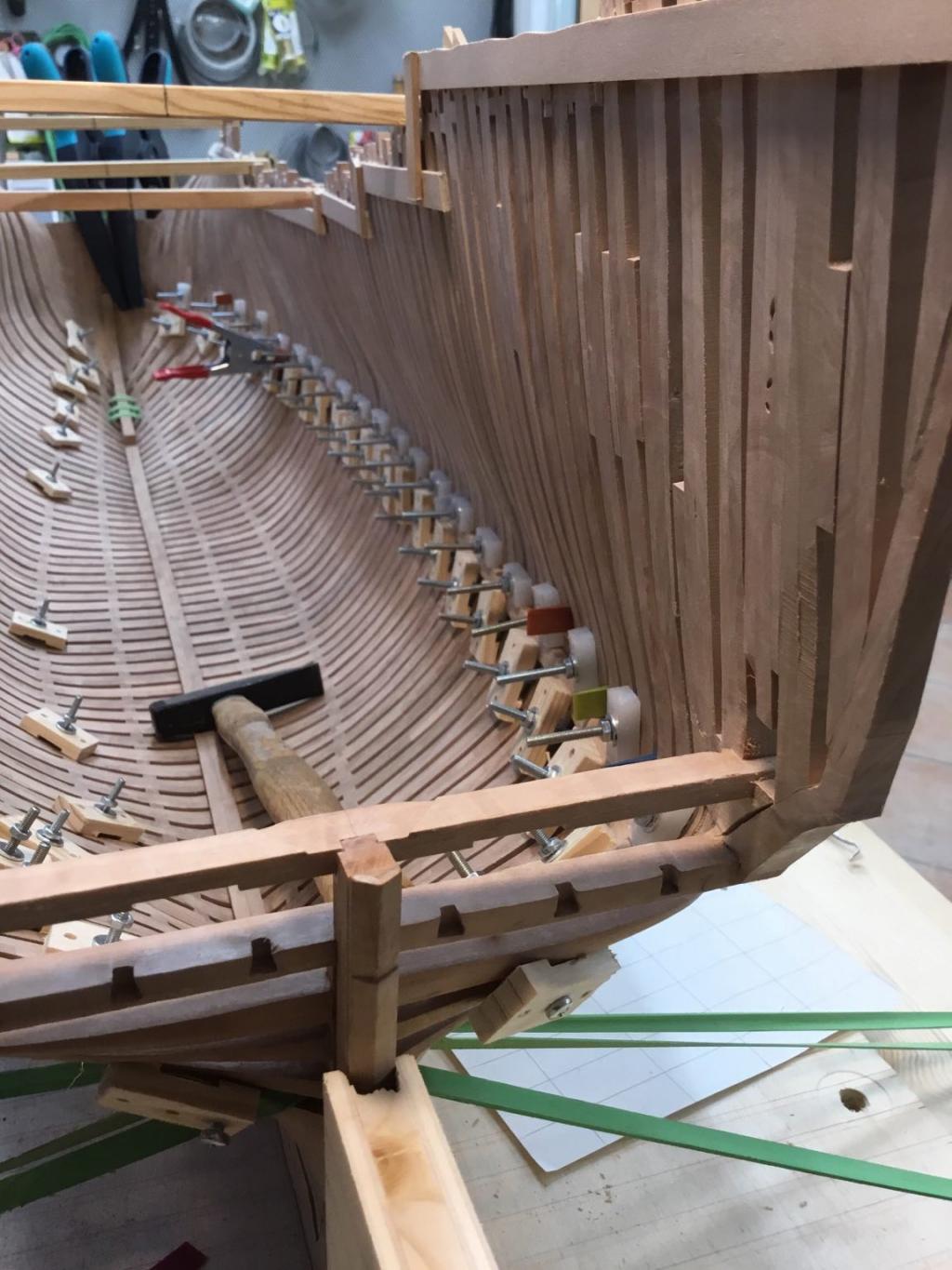

Buonasera naviganti, grazie per i commenti, stasera ho finito la posa del dormiente del primo ponte, si poteva fare meglio?? c’è gente che lo ha già fatto!!🤪

gajardo Patrizio prende forma molto bene

Vecchio 20-03-19, 06:23 PM   #505
Messaggi: 2,064
Sei diventato un professionista...bravo....
Bellj i morsetti...facceli vedere meglio... sono in teflon?

Vecchio 20-03-19, 07:03 PM   #507
Messaggi: 3,510
Originariamente inviata da IlBroccione Visualizza il messaggio
Si Claudio, ma questi non li ho usati da morsetti, li ho usati come guida a battere e avevo bisogno di un materiale che non si incollasse con la vinilica poi li farò tutti di teflon, invece che legno, più pratici secondo me ovviamente.....
Vecchio 20-03-19, 07:27 PM   #508
Messaggi: 2,064
Veramente bellini!!!!
