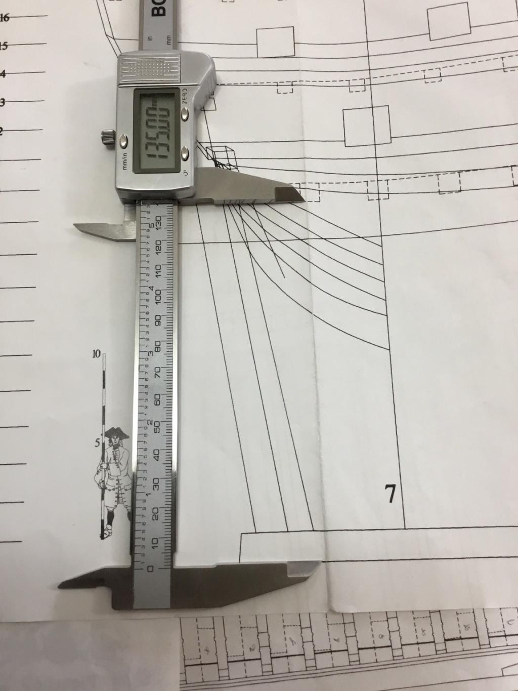

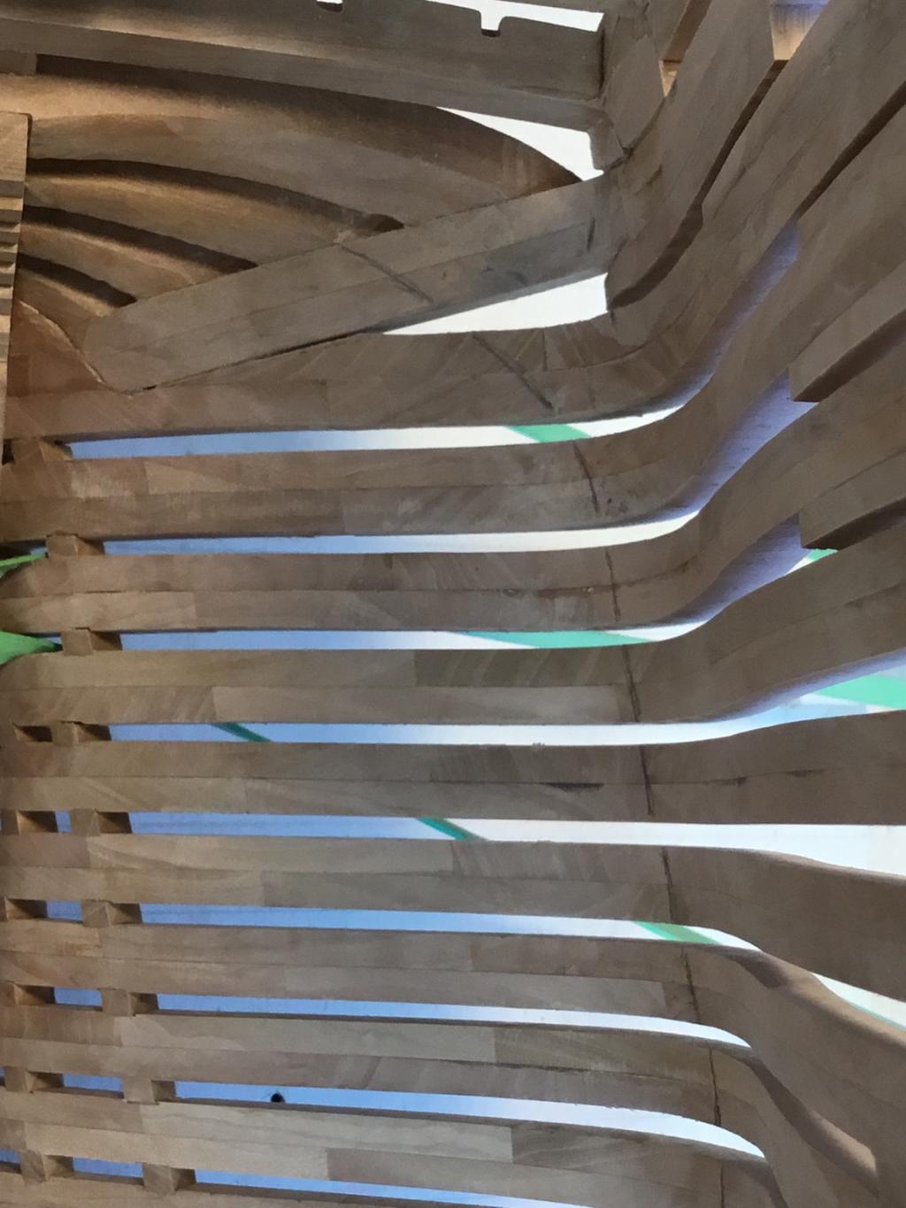

Qualcuno mi Sa gentilmente aiutare, secondo ciò che rilevo io dai piani di carpenteria, la parte alta del dormiente a mio avviso, dovrebbe essere quella che posto con la fotografia, ovvero, parte alta a pari con la parte sopra del terzo gaisone.
Se guardò invece tutti i lavori a partire da Delacroix a franuvolo a Flenghi, per tutti la parte SOTTO del dormiente è a pari con la parte sopra del gaisone.
Non posso pubblicare le foto d’altri per ovvi motivi ma se qualcuno ha capito gradirei un aiuto
Sicuro che i grandi abbiano ragione, ma a me non torna.....🧠🥺

Veramente quel calibro non mi fa vedere il disegno e non conoscendolo potrei fare solo supposizioni secondo una mia logica , il dormiente va a rinforzare il ginocchio delle costole ed i bagli poggiando su di esso completano il gioco.il disegno mi sembra che mostri 3 gaisoni mentre il tuo scheletro ne ha quattro scusami non vorrei imbrogliare ancora di.piu.le carte ciao

Ripensandoci : mettere il dormiente proprio al ginocchio è un lavoraccio perché bisogna sagomarlo e non penso che lo facessero nella realtà penso quindi che la soluzione di franuvolo e gli altri sia quella piu pratica

Ciao nik, grazie per l’interessamento, tranquillo, i gaisoni sono 4 ed è corretto, la mia perplessità nasce dal fatto che rilevando le quote dalla planimetria, il dormiente verrebbe troppo basso, mentre per andare giusto deve alzarsi un mezzo cm più in alto per capirci. dato che in quel punto poi col tavolato tutto collimerebbe correttamente.
Ciò che non mi spiego e perche la planimetria lo indichi li, e se le mie misure non sono corrette.
Detto questo il sig. Delacroix mi ha già risposto dicendomi di non preoccuparmi e di alzare leggermente il dormiente per portarlo alla quota spiegata anche nel primo volume del 74.
Detto questo il chiarimento mi serviva per capire, siccome sono “nabbo “ e mi affido praticamente ai piani di carpenteria, volevo sapere se a volte invece bisogna andare secondo criteri stabilitigrazie collega
