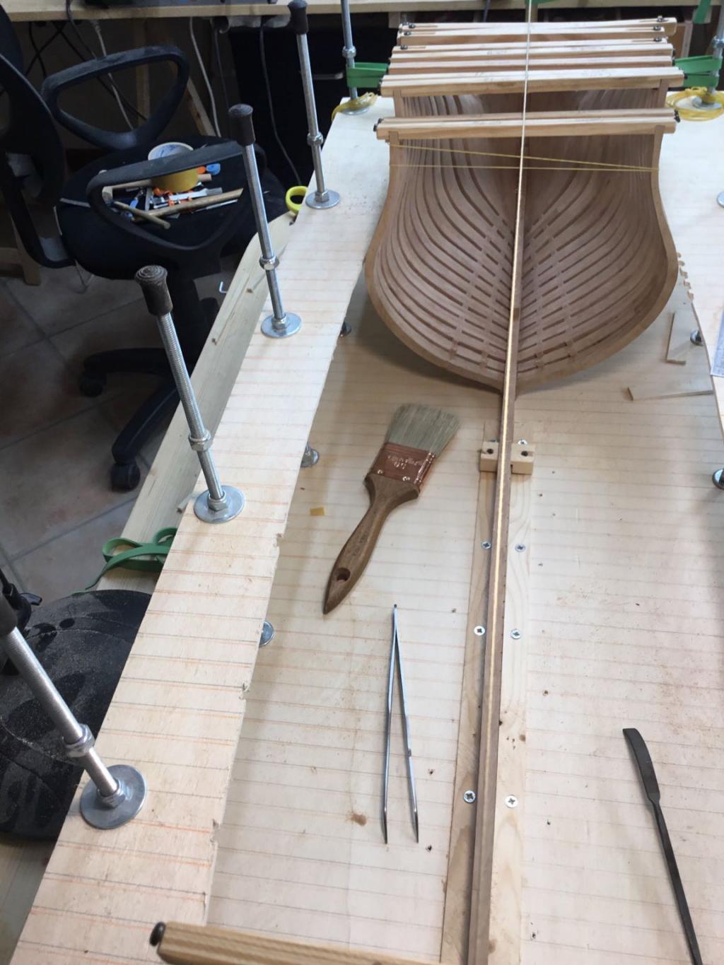

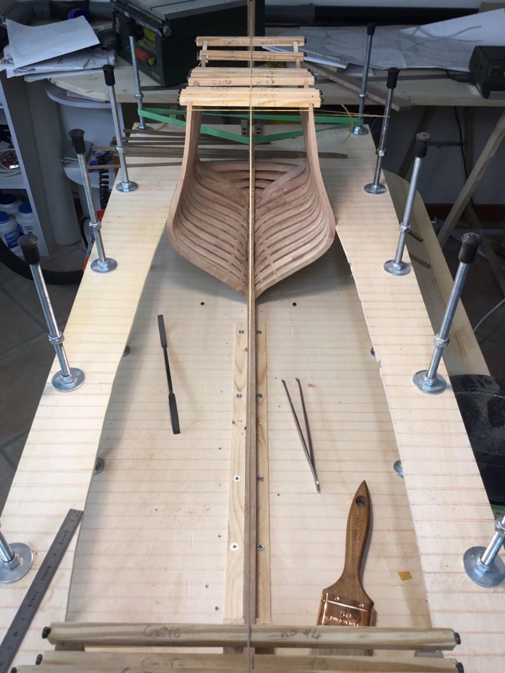

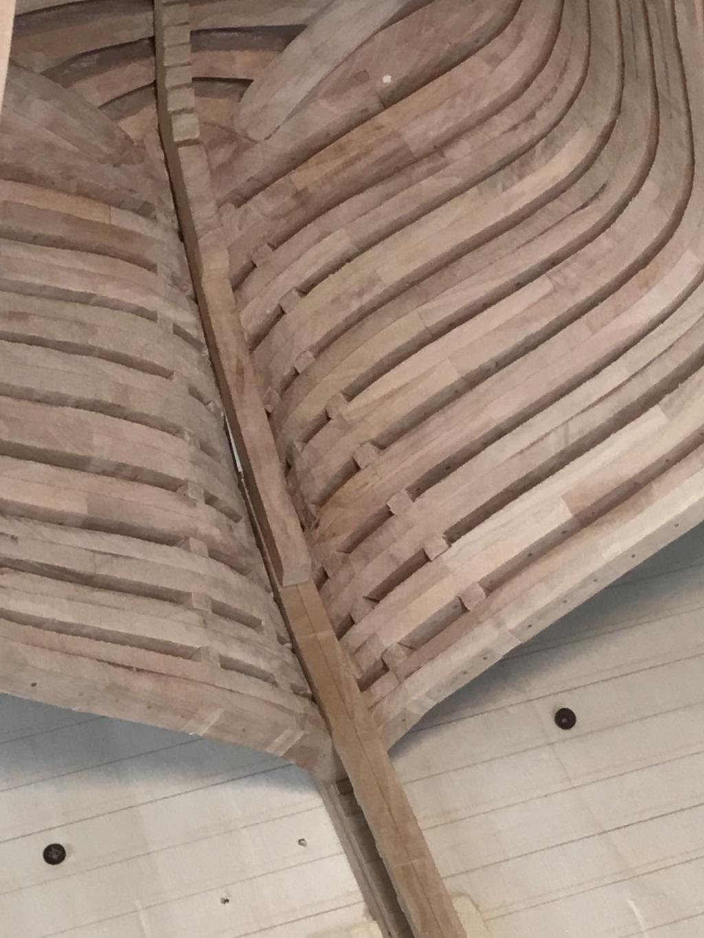

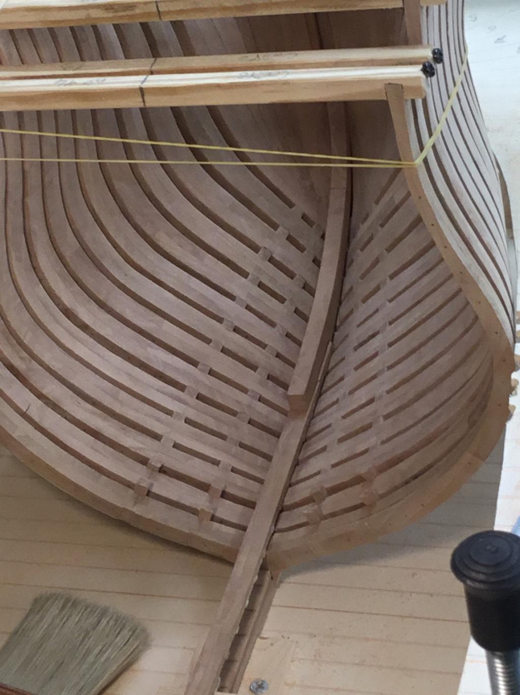

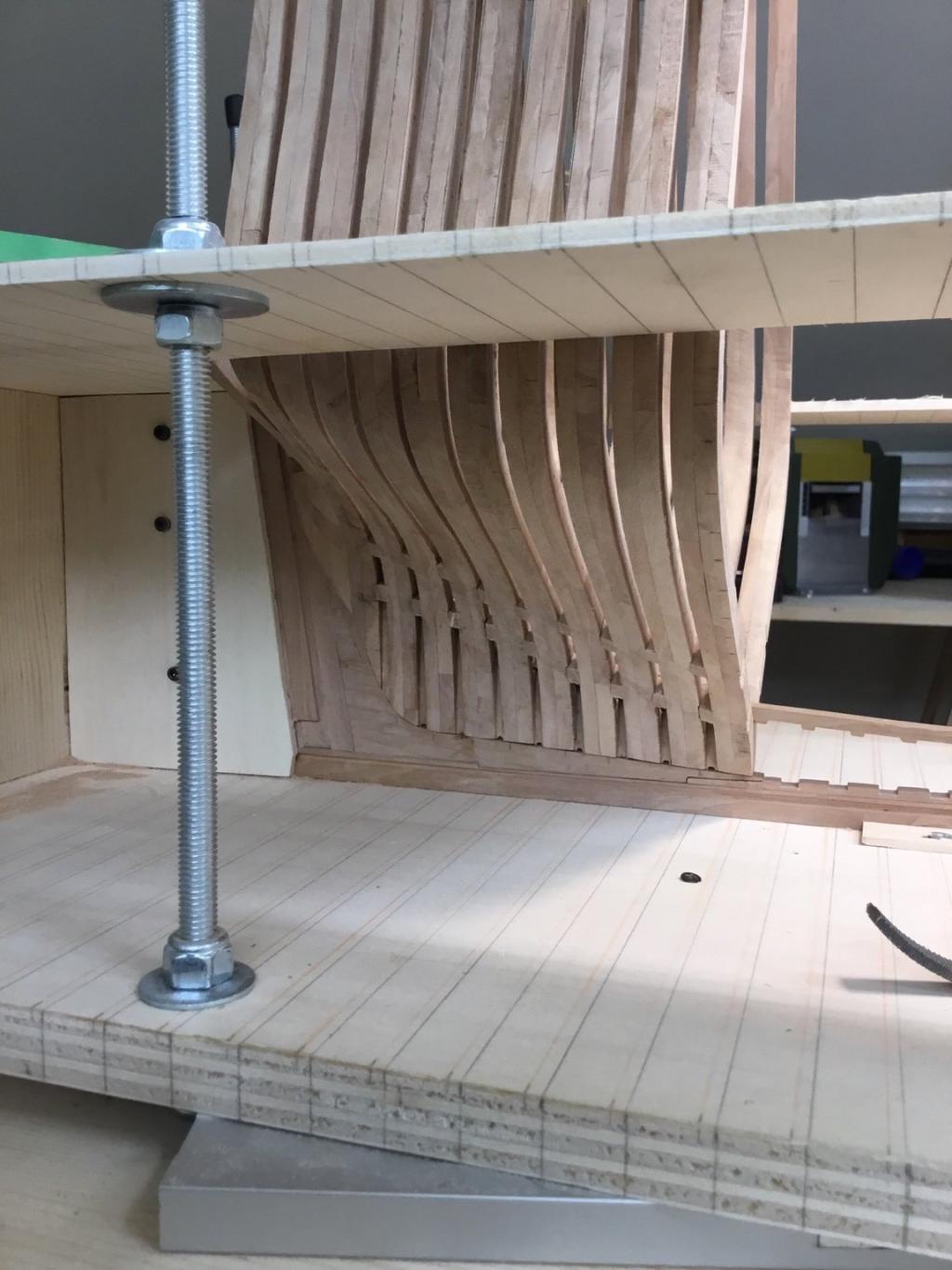

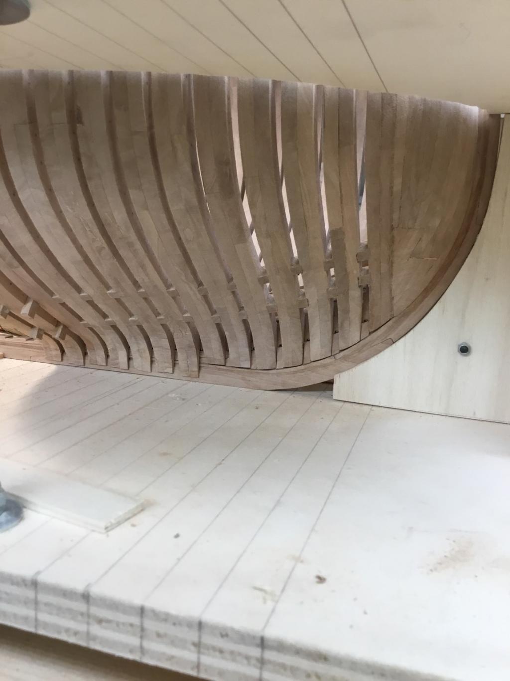

Bene prima che mi dimentichiate ecco dove sono.....
Alcuni zappoli soprattuto quelli di poppa, non mi convincono molto, ho voluto seguire i piani di carpenteria anziché l’istinto e qualcosa non mi soddisfa al 100%, ma d’altronde mica posso arrivare qui “bello bello” e fare un lavoro perfetto al primo colpo rischiando di far fare brutta figura ai guru dell’arsenale!,!,🤪
Detto questo nell’insieme non mi dispiace, molto va rivisto e corretto, però il fatto che il paramezzale e i prestantini ( solo appoggiati non vi è nulla di definitivo)coincidono e non vi sono errori, è già un bel sospiro di sollievo, se poi penso che ogni zappolo ha le sue calette, assolutamente non facili da realizzare,alcune non precisissime lo ammetto, ma nel complesso fino a qui mi sento soddisfatto.....tanto deve piacere a me mica a voi!,!,🤫🤫🤫🤫
Si poteva fare meglio?.? A voglia!!! ma ne ho visti anche di peggio!🤢
Ciao a tutti e a presto, adesso il lavoro al ventre dovrebbe procedere un po’ più velocemente un saluto!
