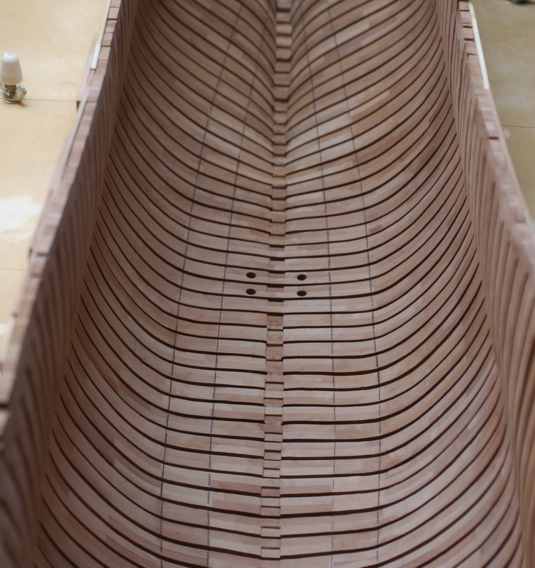

Vecchio 28-04-18, 07:19 PM   #416
L'avatar di Azzio1973
Registrato dal: Mar 2015
Messaggi: 3,510
predefinito Le Fleuron di Patrizio [arsenale]
E vai sono veramente rintronato, passato lo sconfortone delle chiodature delle coste grazie a Nostromo e al primo volume del 74, adesso devo superare lo scoglio zappoli....
Seguendo L’intestatura dei madieri e mezzi madieri, ho provato a segnare provvisoriamente dove verrebbero....non sono male, ma il dubbio sta nel fatto che a me vengono a metà strada tra quelli che vedo in rete e quelli che trovo sui piani, cerco di spiegarmi meglio, non tutti non collimano, il 90 per cento si, ma quelli di prua per esempio, guardando il Flenghi a lui la prima fila vicino al paramezzale, spariscono e non arrivano a prua, (così mi pare almeno) a me invece si vedono tutti e il corso comunque mi pare buono, dai piani invece sembrerebbero addirittura di 2 cm più alti dei miei..........aiuto...
Vecchio 28-04-18, 07:29 PM   #417

Zappoli o zeppole...questo è il dilemma
Va la che supererai anche questo scoglietto egregiamente!

Vecchio 30-04-18, 06:51 AM   #418
L'avatar di matiz
Registrato dal: Nov 2011
Messaggi: 1,100
matiz è un newbie...
Parti da quelli a centro nave, cerca di posizionarli nella maniera corretta, il resto lo aggiusti mantenendo una linea avviata.

Vecchio 30-04-18, 08:46 AM   #419
Messaggi: 3,510
Grazie Tiziano, è quello che proverò a fare.ormai ho iniziato con qualche caletta fatta,oggi provo a posizionare..... d’altronde tra zappoli e chiodatura costa se ne va un sacco di tempo....e se sbaglierò qualche zappolo mi servirà di lezione per la prossima volta.....
Essendo il primo lavoro in arsenale, la paura di sbagliare mi accompagna in ogni passaggio, ma che cazzarola, da quel che ho capito e visto, anche i grandi guru dell’arsenale hanno fatto qualche cappella all’inizio ( tranne te forse...&#129323 mica posso arrivare io bello fresco fresco e fare tutto giusto e bene..... e chi sono.....🤪
Vecchio 30-04-18, 03:07 PM   #420
L'avatar di John Silver
Registrato dal: Jul 2013
Messaggi: 203
John Silver è un newbie...
Buongiorno
è comprensibile "la paura" per un lavoro che non si è mai fatto ma in realtà posizionare le chiavi o zappoli in una costruzione così complessa è una delle pratiche più "semplici" nell'infinito di una tale costruzione.
Comprenderne poi l'uso, il perché di questi elementi e la loro meccanica è a mio aspetto fondamentale e lo trovi a pagina 99 del 1° volume del 74 (oltre che a pag. 88), e ci dice che queste chiavi, leggermente cuneiformi (essendo di poco più larghe della sede che le accoglie), sono posizionate a forza in leggeri scassi aperti nelle doppie coste, sono alti come lo spessore della doppia costa nel punto in cui si alloggiano e ne abbiamo di due "tipi", un corso mediano tra paramezzale e controchiglia e sono scanalati su una faccia per permettere il passaggio dell'acqua tra le due sentine e poi vi sono i due corsi superiori ed hanno, differentemente dai primi, la scanalatura sul lato a contatto con il fasciame lasciando così una via alle acque di scolo.
C'è da dire una cosa, nella scala di mastro Giorgio (Flenghi) 1:24 è un'obbligo eseguire gli scassi mentre ad 1:48 non è "necessario" a mio parere, quindi se posso suggerirti come muoverti, direi di tracciarti a matita due linee parallele tra di loro da prua a poppa (ovviamente nei quartieri estremi le linee salgono per le forme rastremate dello scafo, non fare caso se non sei nell'intestatura dei madieri perché per avere la "perfezione" dovresti averli eseguiti tutti con la matematica e, come sappiamo, sovente sono erranti i disegni quindi e come ben dice Tiz, basta che il tutto sia armonico e geometricamente efficace), e in quella sede vai a posizionare le chiavi, usando le linee come la metà esatta di ogni elemento; mi spiego???

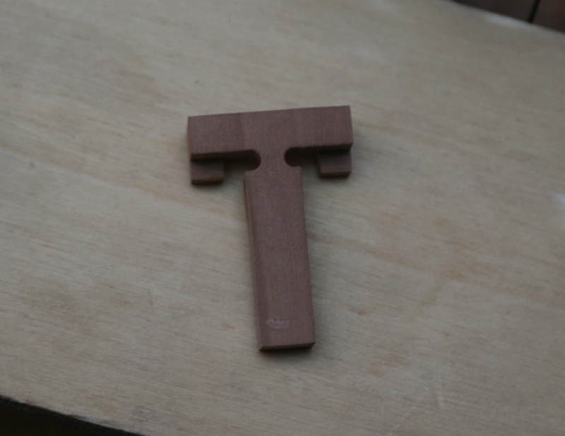

Io le ho posizionate con un'arnese autocostruito visto dai cugini e che vedi in foto sotto, che ti offre la giusta e conseguente perpendicolarità di ciascun elemento, posizionandosi così tutti nel medesimo verso (cosa non scontata).
Le foto della costruzione del Bonhomme, dovrebbero far capire bene il procedimento e se hai già eseguito i primi scassi e devi quindi continuare a farli, tirati sempre le due linee internamente e fai gli scassi in linea con queste, fai scassi leggerissimi nella tua scala: un colpo di limetta basta.
Nell'ultima foto si comprendono i fondi di uno scafo costruito alla continentale e specificatamente francese e si distinguono dal basso; in verde gli scassi sul corso mediano per congiungere le due sentine, in blu il canale delle bisce e, in rosso, i due corsi o ranghi delle chiavi superiori, lo scopo di queste chiavi o zappoli è mantenere le distanze tra le doppie coste, consolidarle nelle intestature degli elementi e aumentare così la robustezza nei fondi dello scafo.
