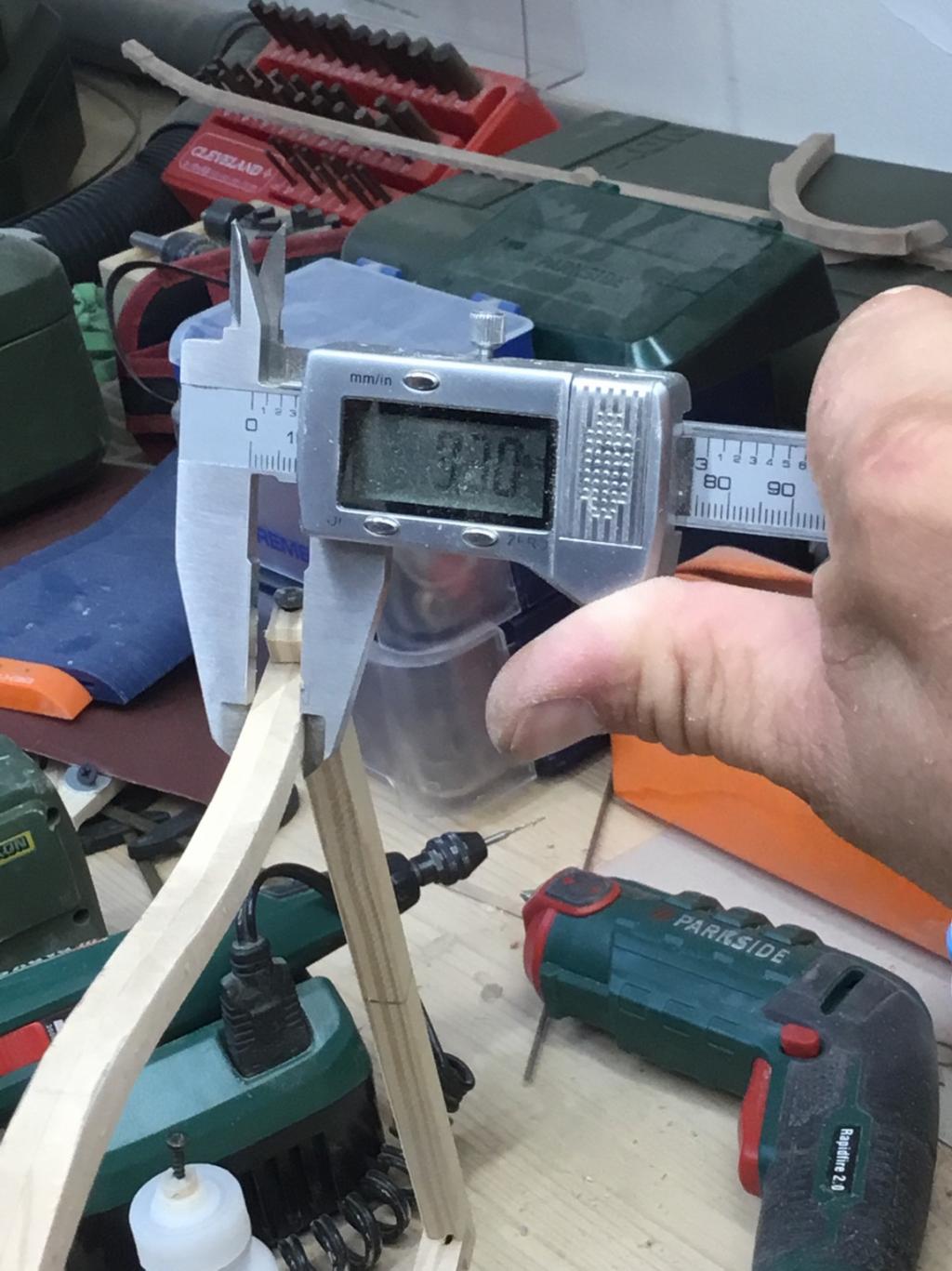

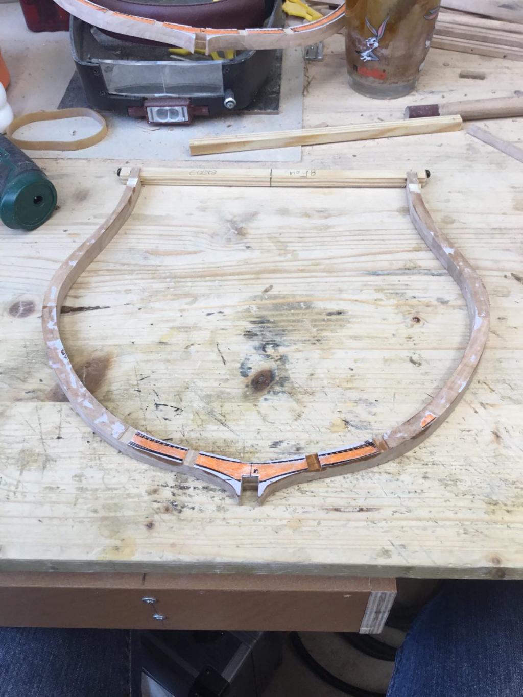

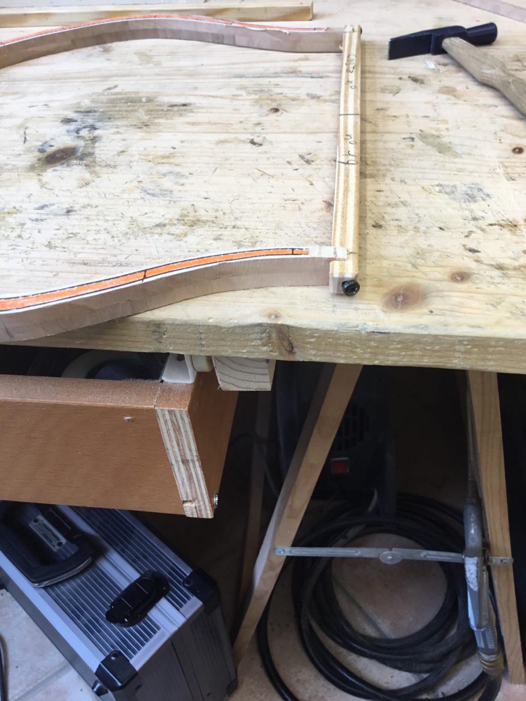

Buongiorno mangiasegatura in ferie e non, di seguito vado a riassumere il lavoro che sto facendo sulle singole coste, non certo per insegnare a qualcuno ma,perlopiù, per capire se ciò che sto facendo è corretto, dato che queste operazioni mi stanno portando via un botto di tempo........

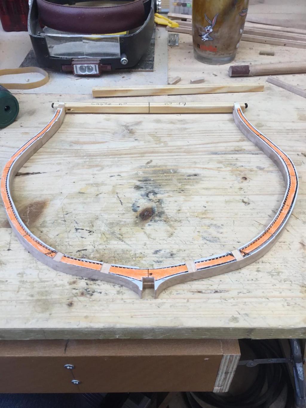

Faccio una dima per la corretta apertura della Costa....
E la riporto sulla costa stessa che è ancora da sgrossare definitivamente.....
Ricavo le calette sulla dima....

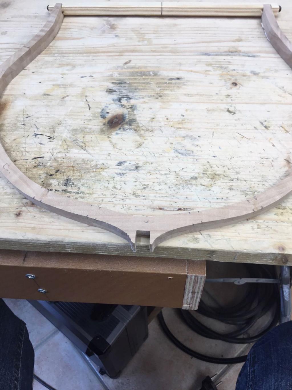

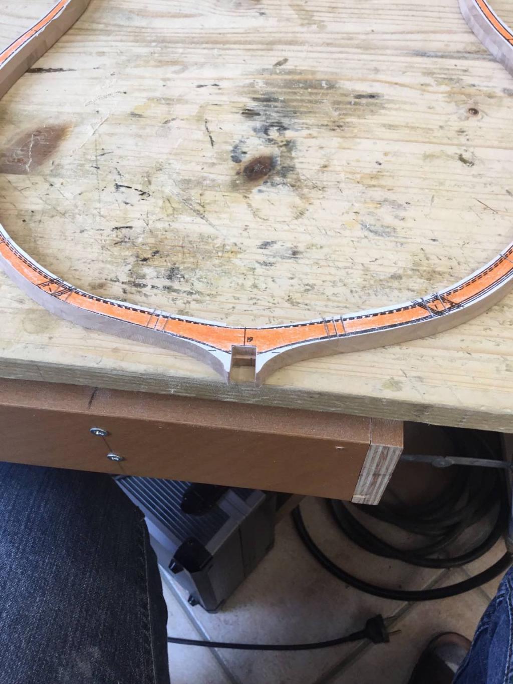

E posiziono la dima sulla costa fissandola con due viti alla bene e meglio è segnando il centro della luce della Costa....

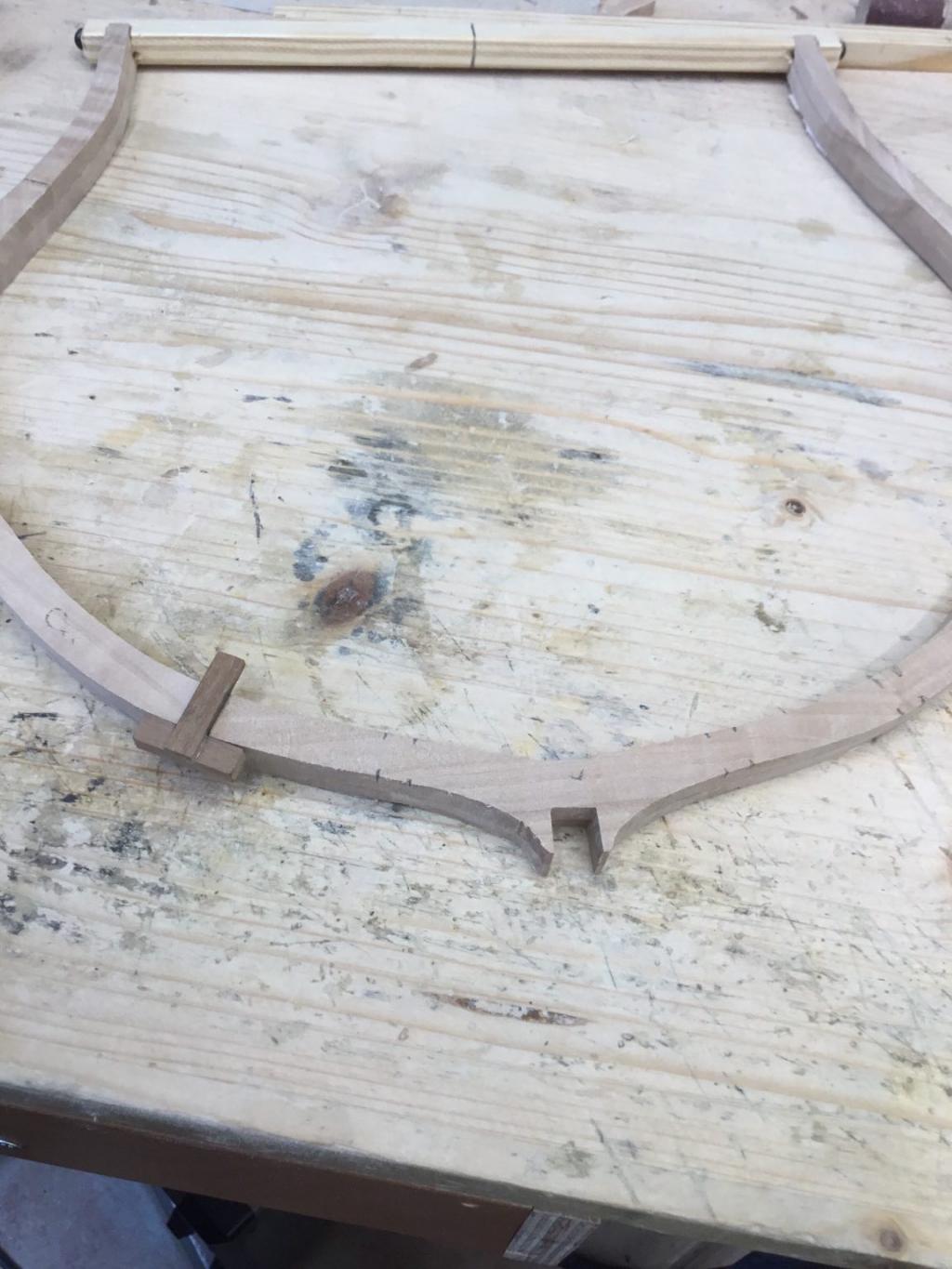

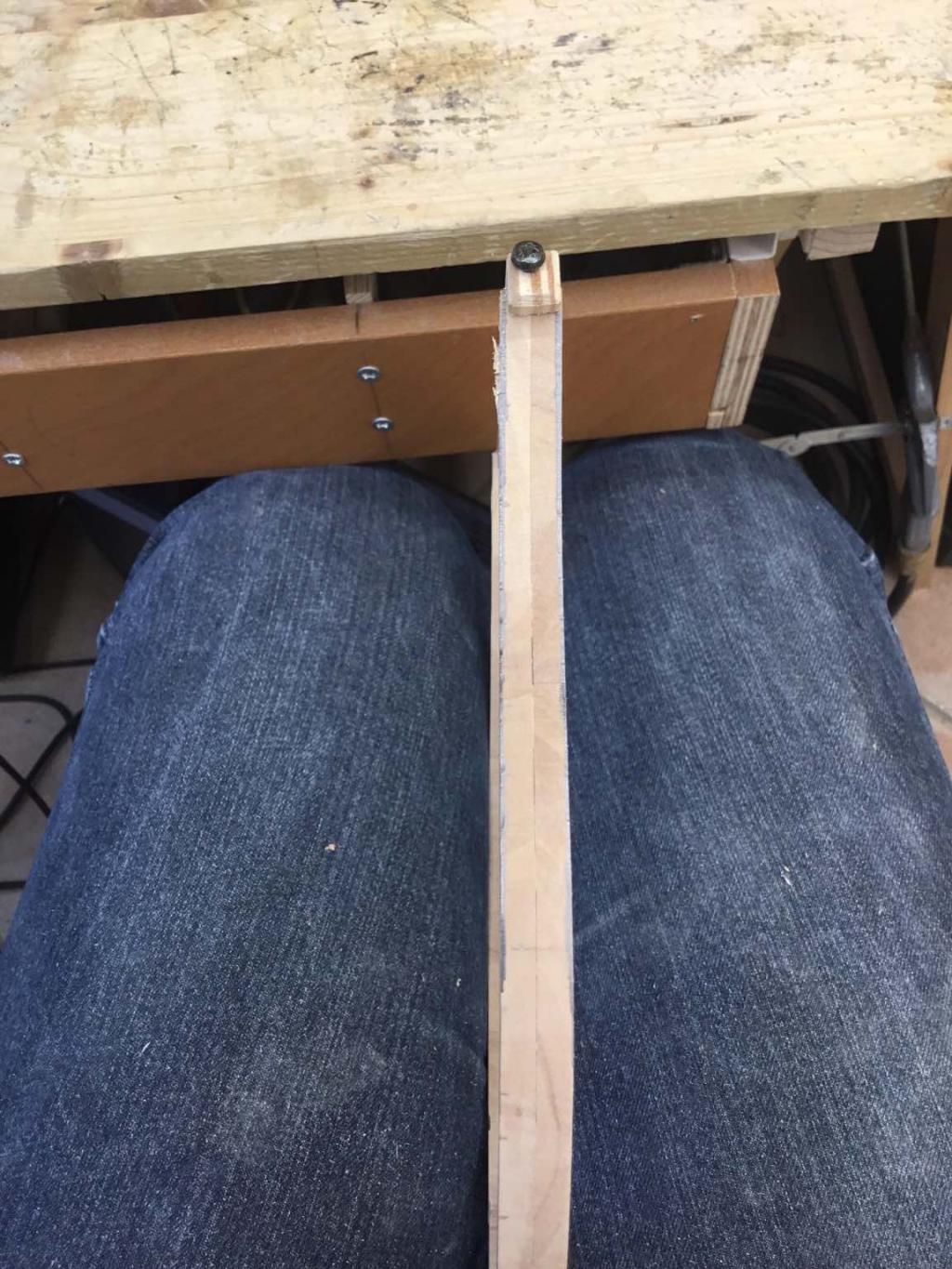

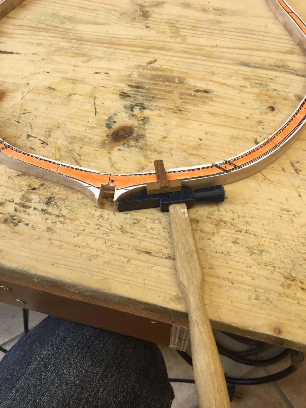

Poi con questo super attrezzo complicatissimo di autocostruzione segno le calette sulle intestature dei madieri e dei mezzi madieri....si sono due pezzetti di noce di scarto...🤪 incollati tra loro...

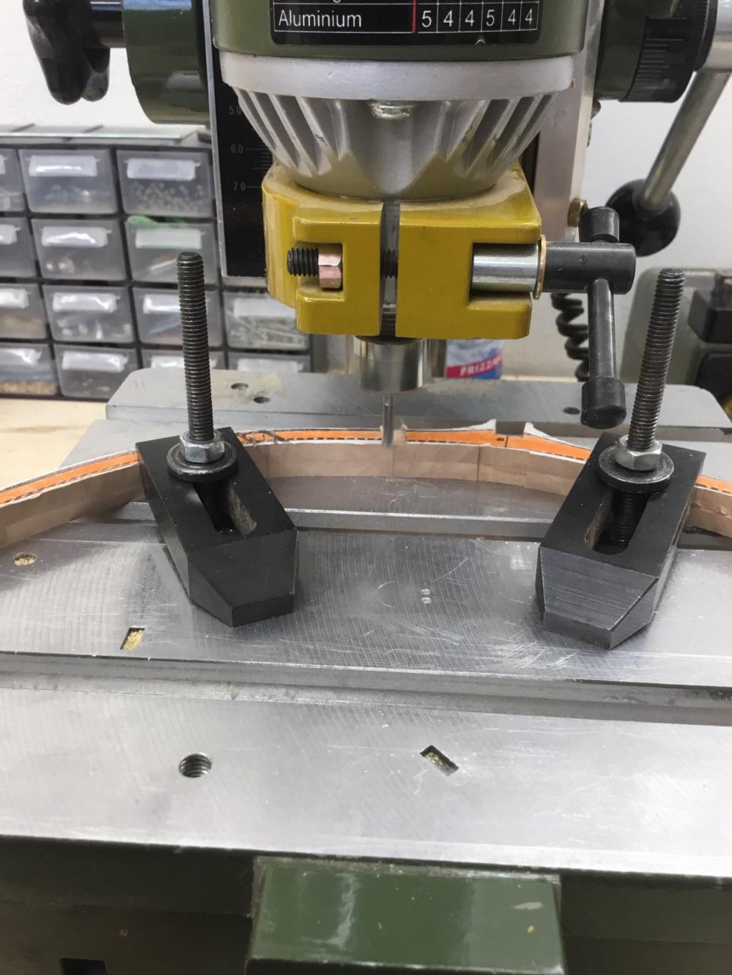

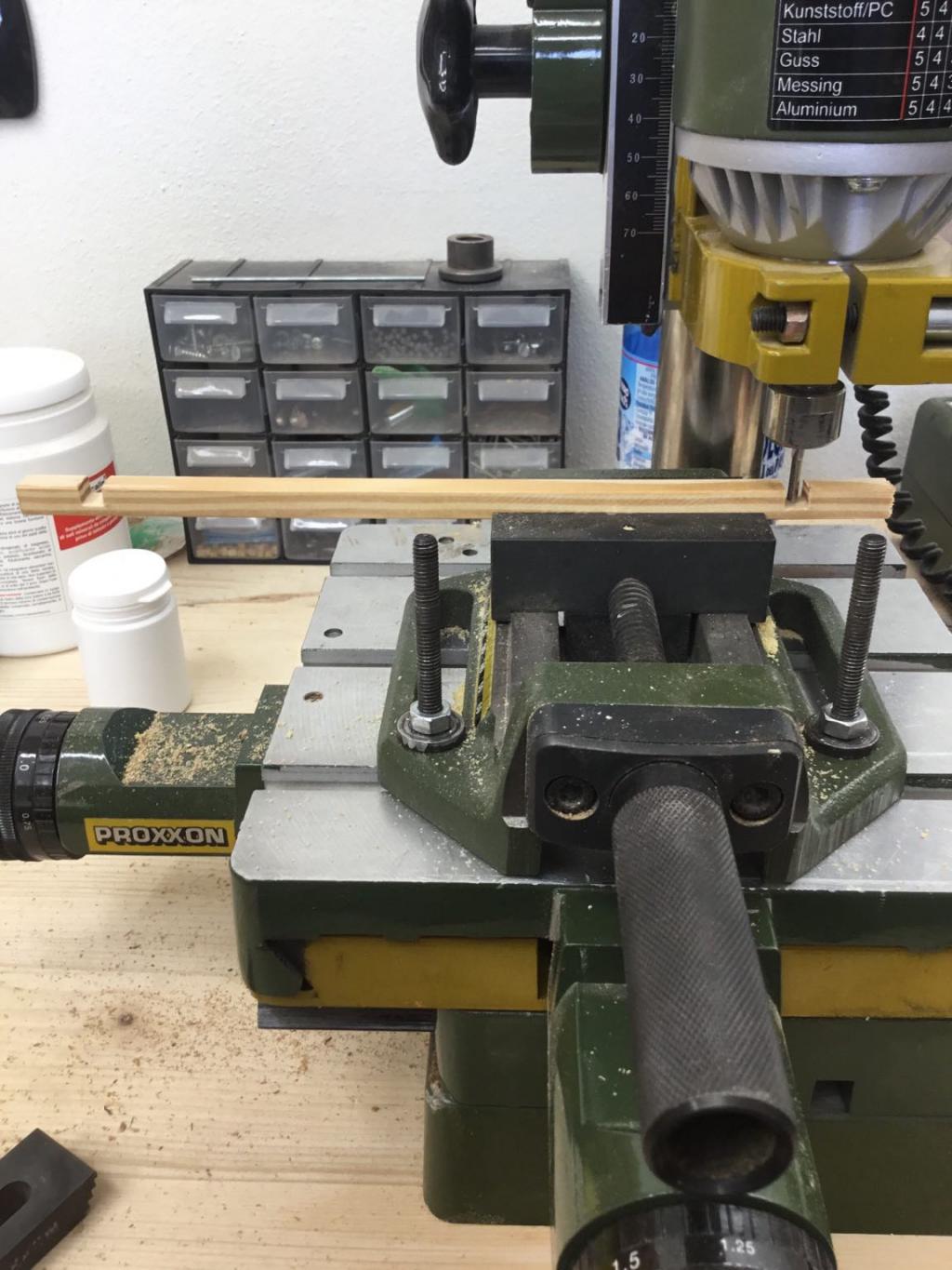

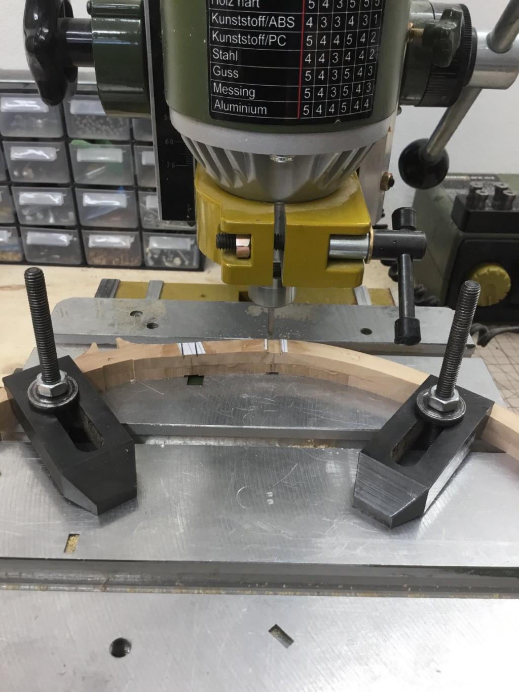

Vado alla fresatrice a realizzare le calette per gli zappoli...

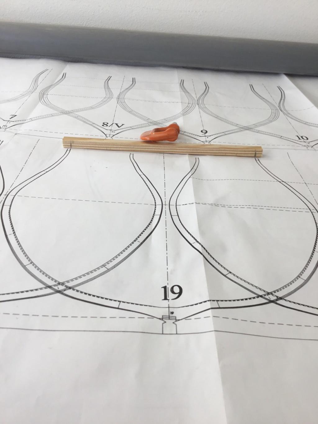

Poi condivido con voi un piccolo trucchetto per i ciechi vedenti come me per non sbagliare l’ampiezza delle fresate....io uso incollare piccoli pezzi di carta sui quali riporto il disegno della caletta, incido le linee con un cutter in modo da segnare la carta..... quando passando vicino al taglio la carta vola via è il momento di fermarsi, la misura è giusta.....forse

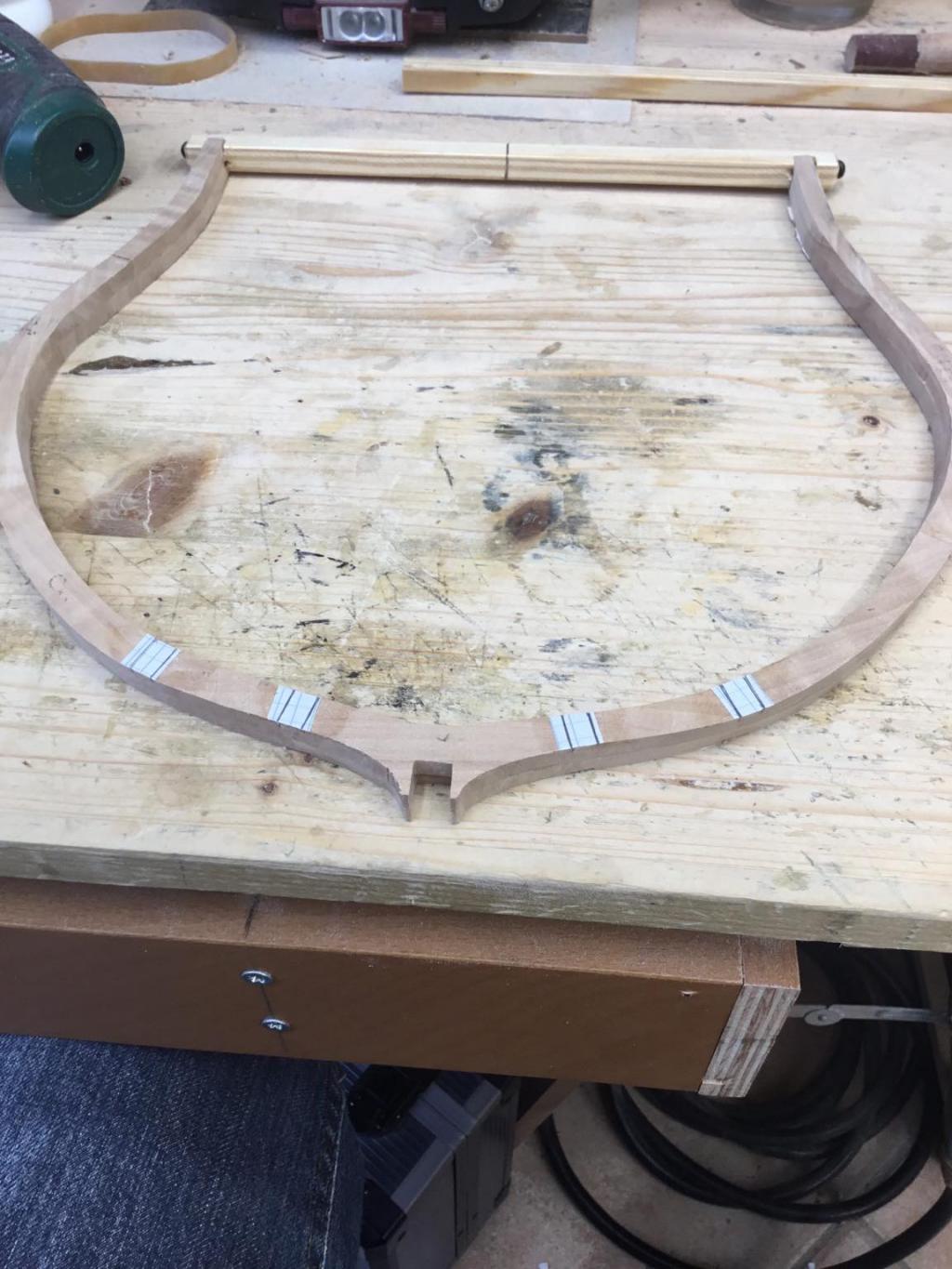

A questo punto posso togliere il disegno guida.....io lo vado a fare solo ora, molti se non quasi tutti vedo che lo tolgono mooooolto prima, quasi subito....a me è stato di enorme aiuto fino ad ora, quindi non vedo perché toglierlo......e poi ho perso pure tempo a colorarlo.....

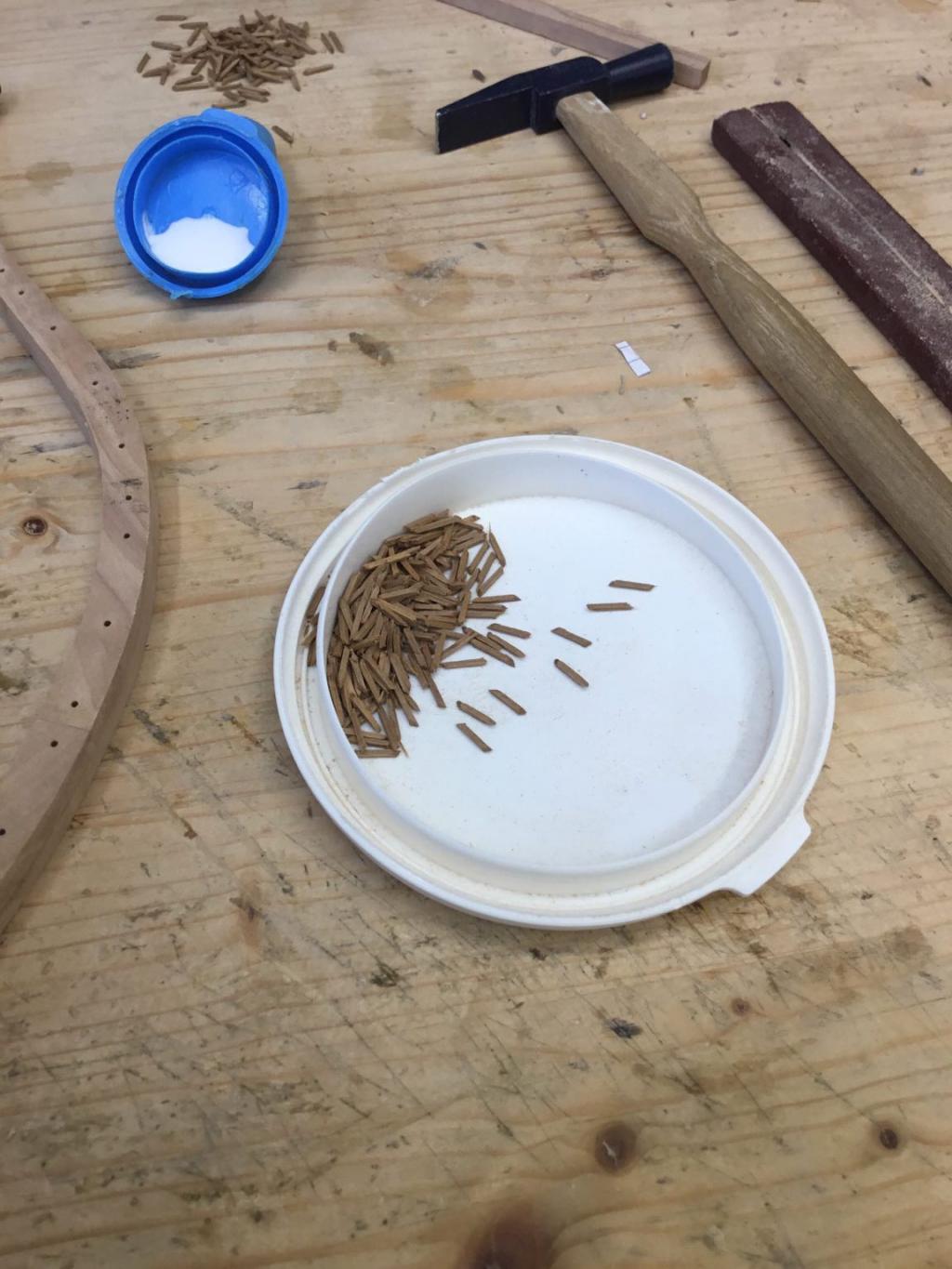

Chiodo....
Non sono sicurissimo dell’esatto alloggiamento dei chiodi ma credo di poter dire che siano giusti al 90% spero....

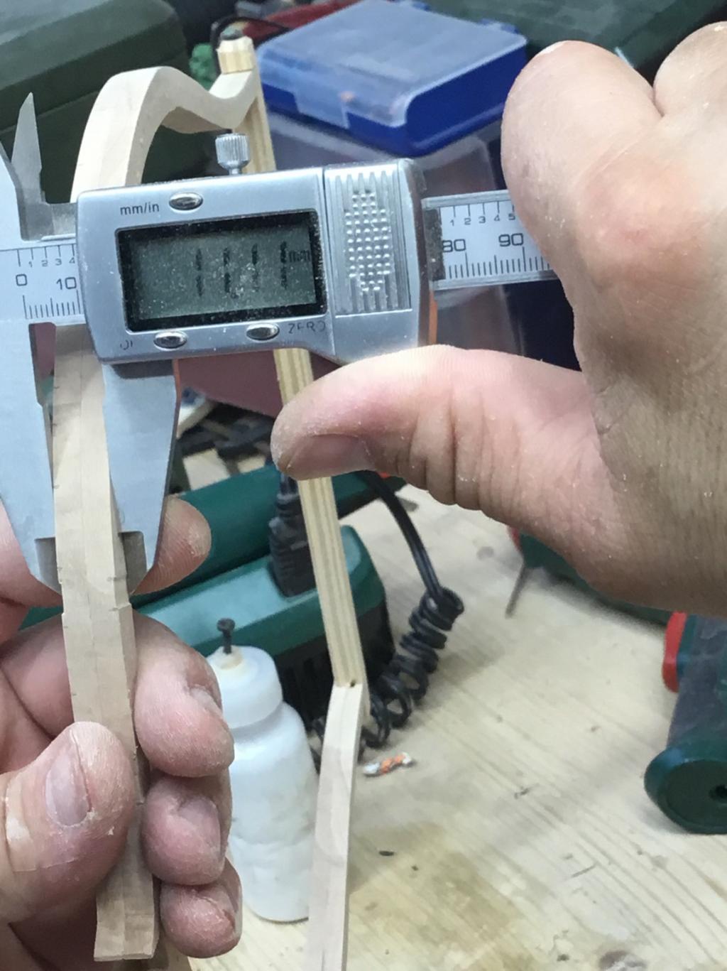

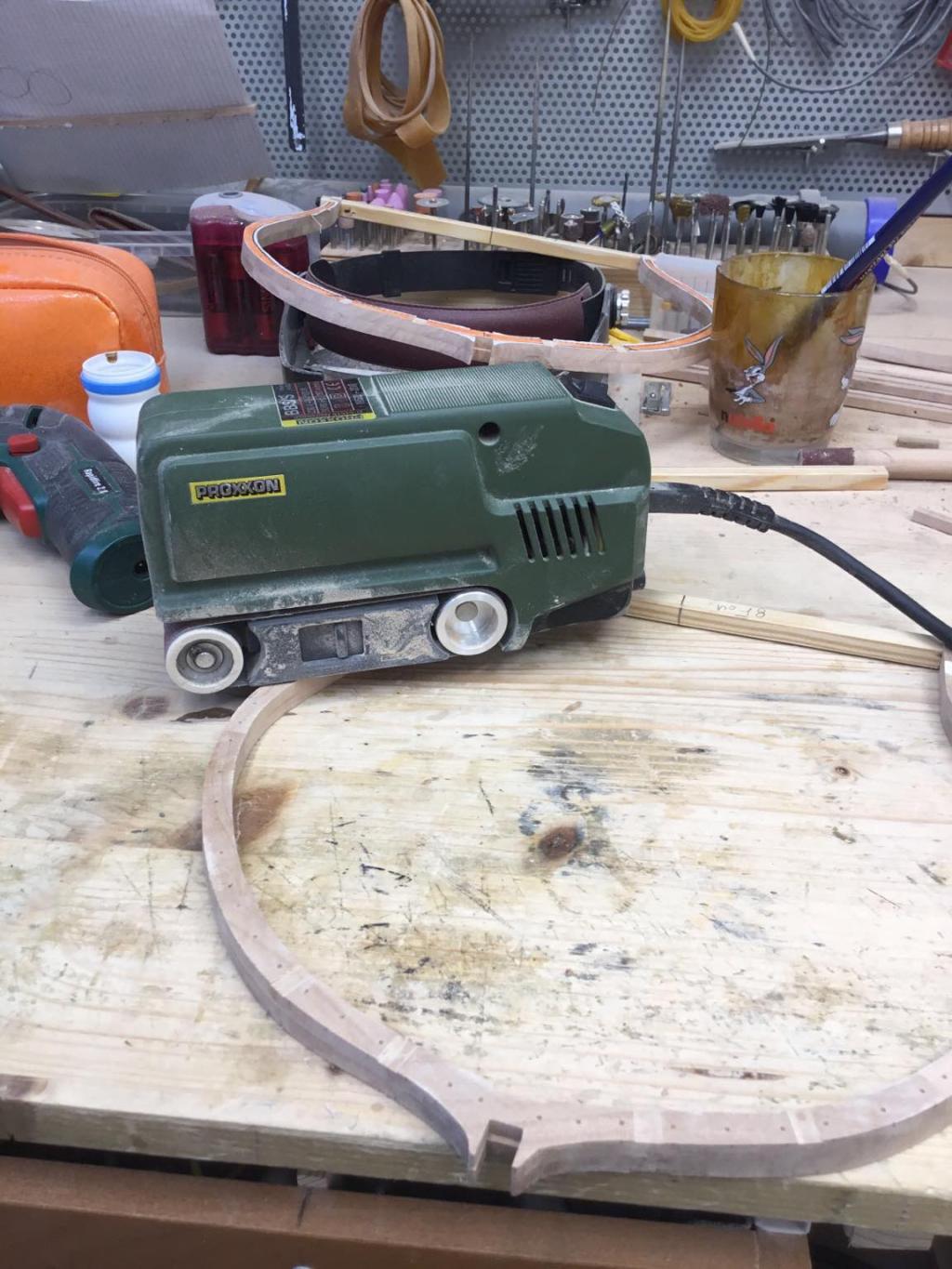

Un ultimo lavoro....la rastrematura.... dopo aver segnato l’eccesso...
Faccio la rastrematura usando questo aggeggio proxxon.....un po’ per pigrizia lo ammetto, e mi assumo anche il rischio, dato che porta via un mucchio di materiale per volta....

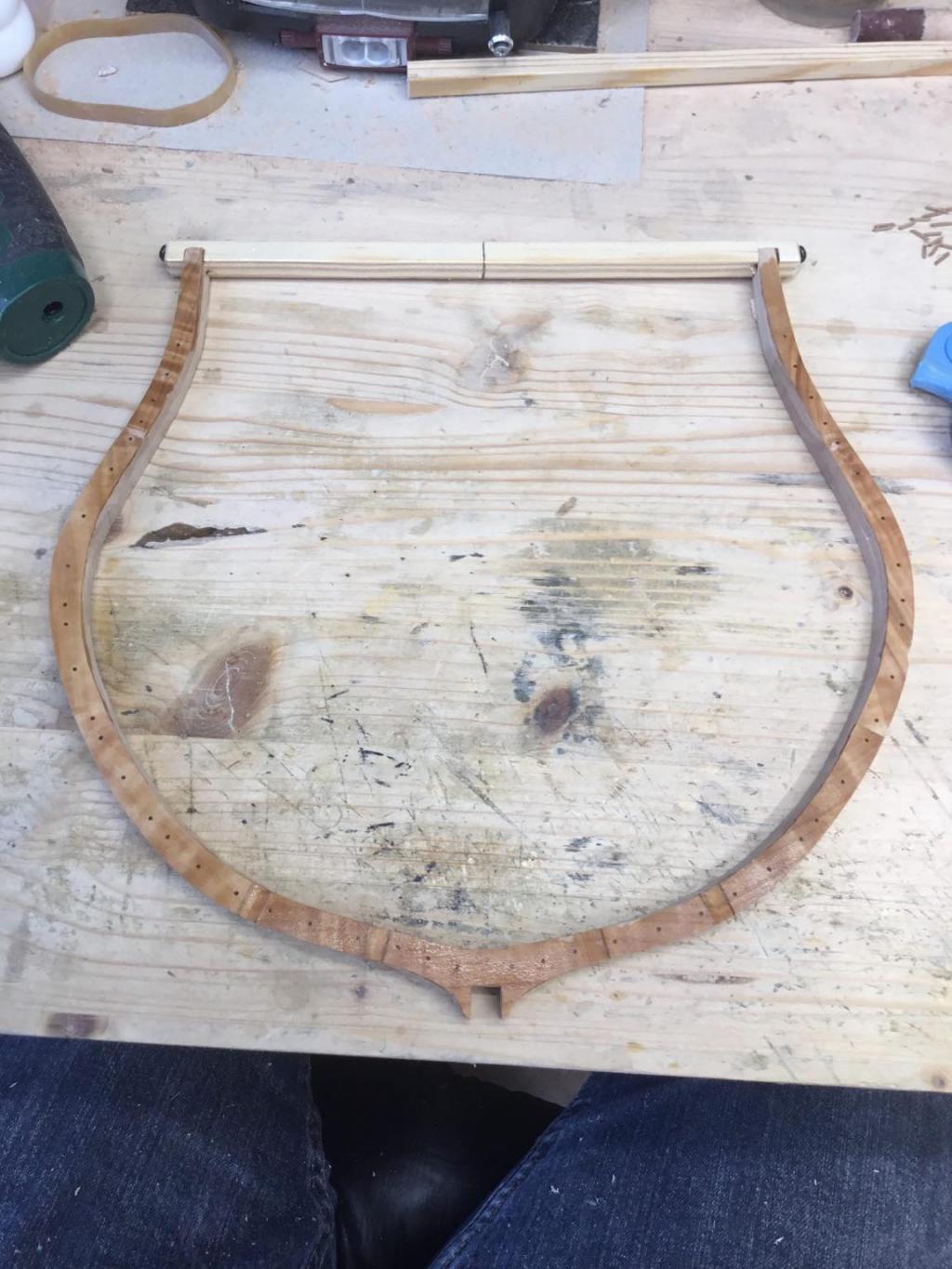

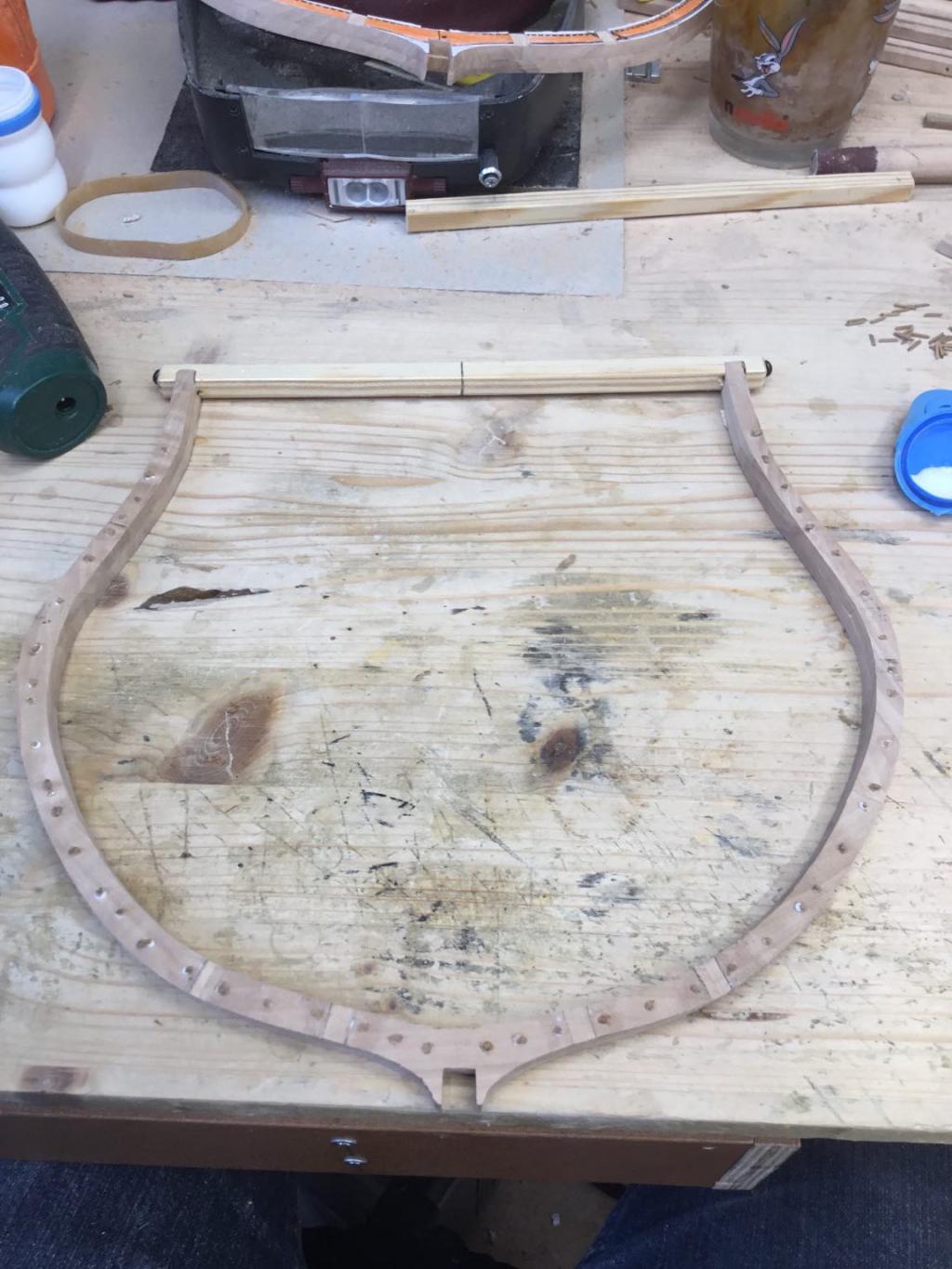

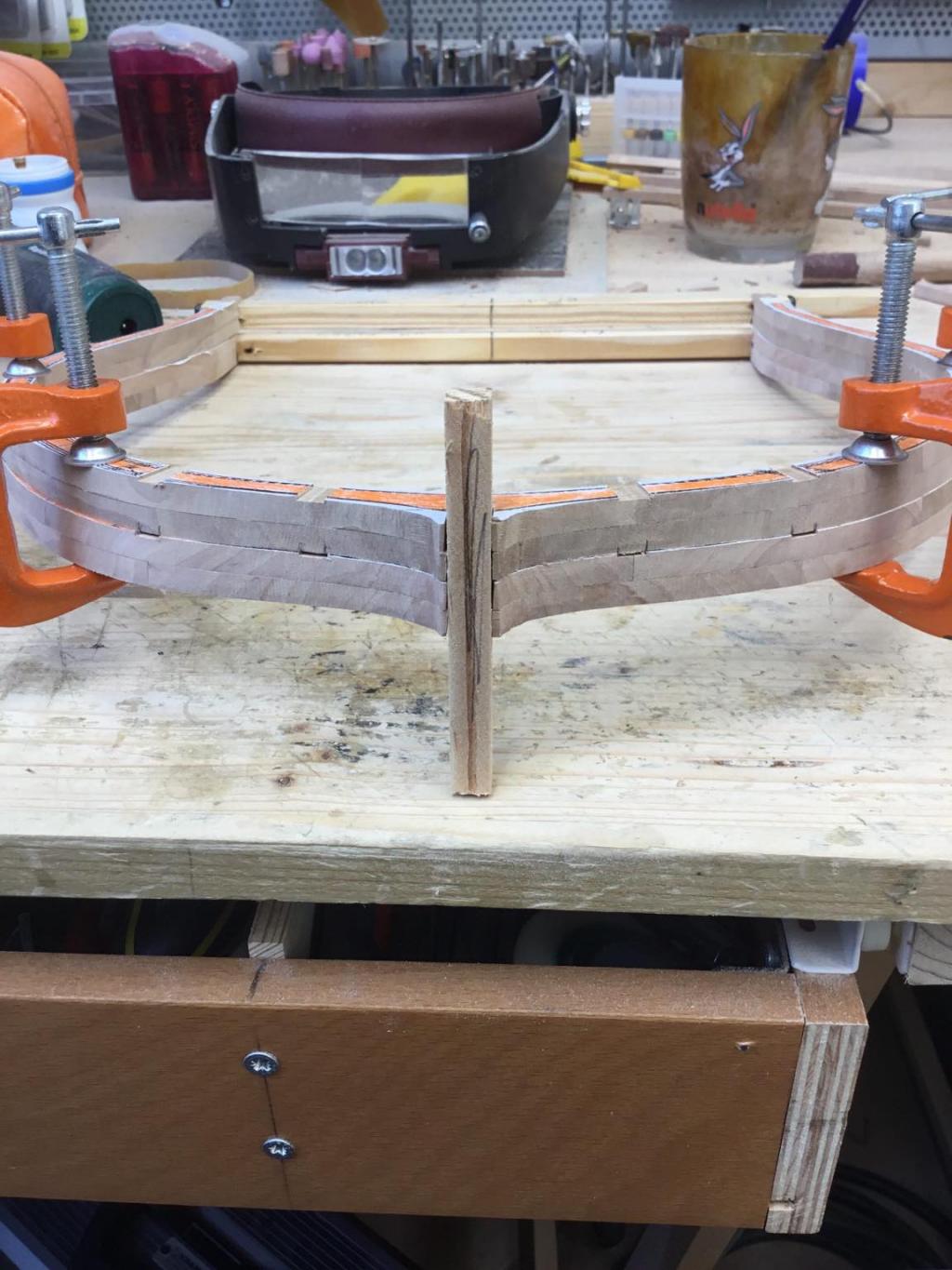

Costa finita e pronta per alloggiarla nello scaletto per incollare gli zappoli.... mi lascio sempre un pelo di grasso....non si sa mai...
Ora qualcuno si starà chiedendo perché ho voluto pubblicare tutto ciò.....semplicissimo! Per giustificare il fatto che dovrò passare tutta l’estate a fare sto lavoro del menga dato che forse sono ad un terzo delle coste!!! Aiuto!,!,🤢si poteva fare meglio?sisisisisisi!,!
