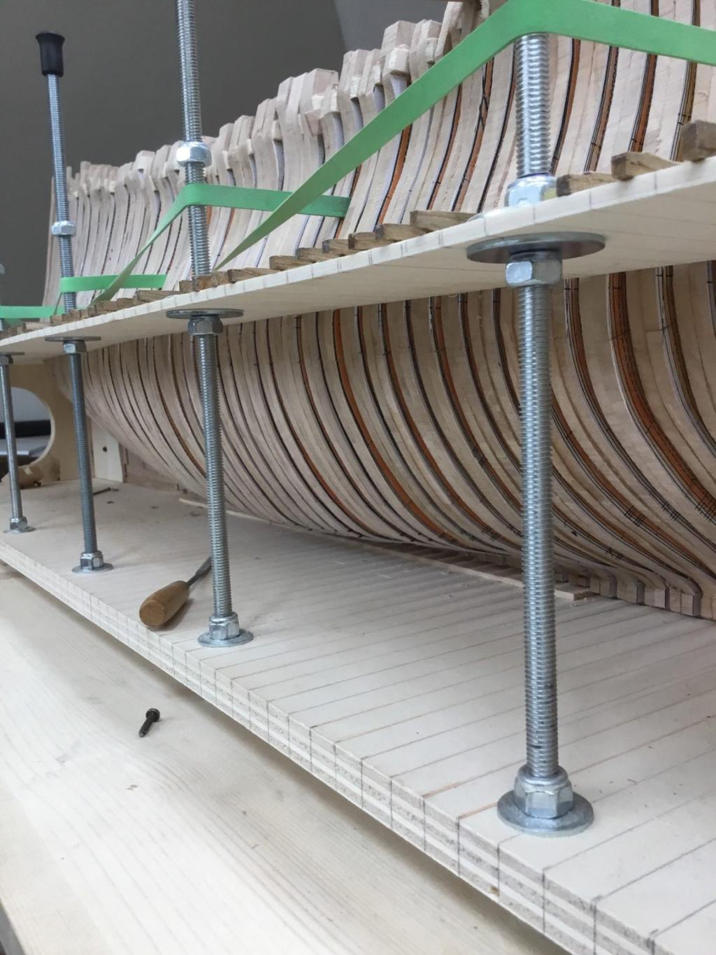

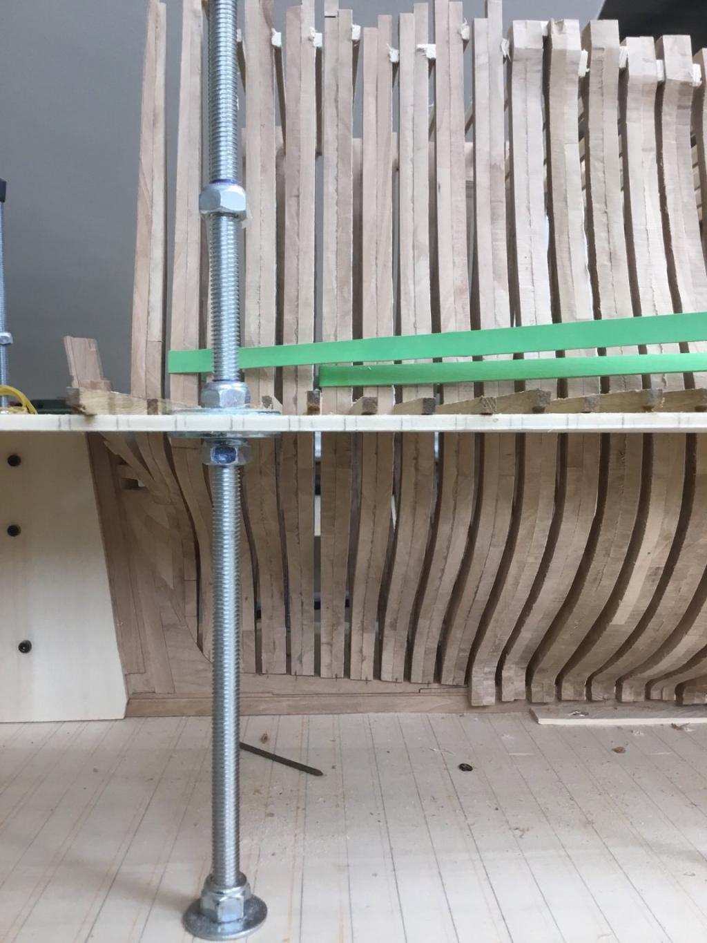

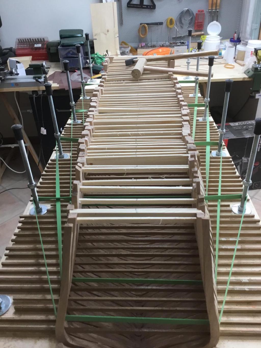

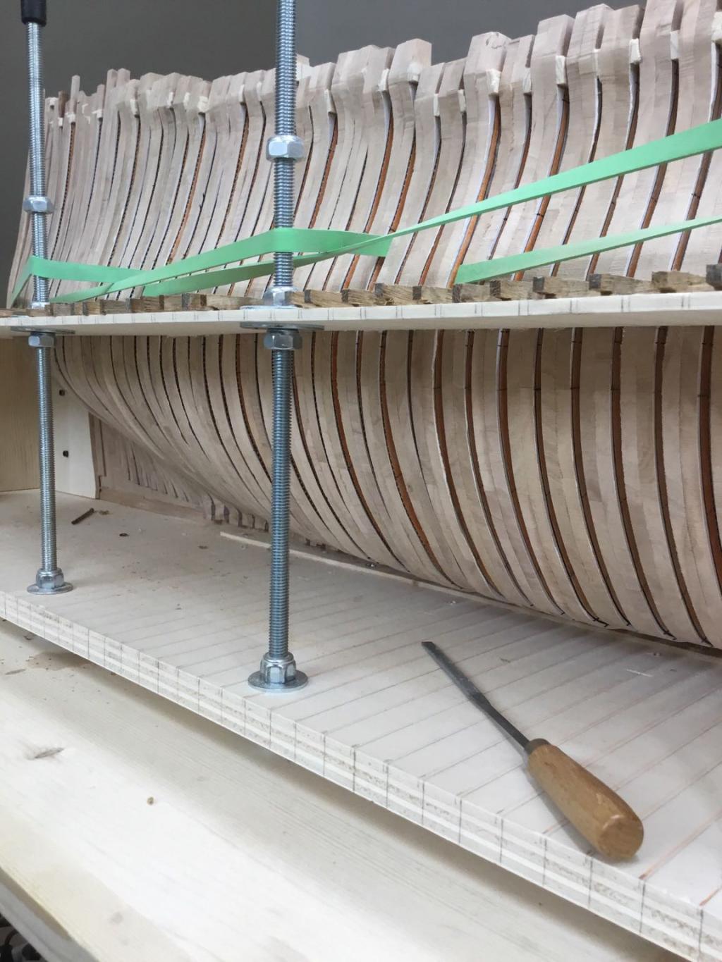

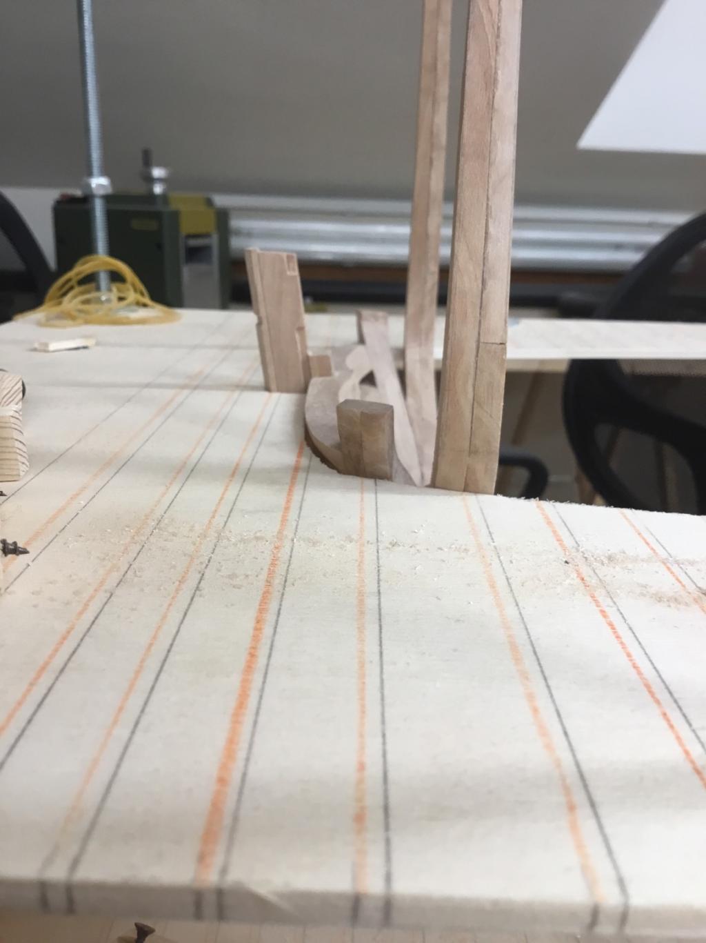

Come mai, nella prima foto, la corniera è discosta dalla controcorniera?all'altezza del dragante, corniera e controcorniera si avvitano, passando dall'angolo che forma con le barre d'arcaccia a zero gradi nella vista in pianta, ma sono appaiate, in pratica è una doppia costa che si avvita
Sera ragazzi, iniziò a credere che si possa fare, se penso che le ultime di poppa le ho già preparate, credo me ne manchino una decina per finire.
Certo tutto da rifinire, aggiustare e credo anche qualcosa da rifare, ma iniziò a vederne le forme e sono soddisfatto...��
Allegato 293097
Allegato 293098
Allegato 293099
Si poteva fare meglio ma certamente anche peggio!

Bella lì, non riesco nemmeno a capire cosa intendi!🤪sono proprio ignorante!!!
Se intendi lo spazio che in questo momento c’è tra corniera e controcorniera, da progetto mi pare di ricordare che tra loro vi sia uno spessore infatti in quel punto vi è più spazio anche sullo scaletto prima di montare il pezzo.
Spero di aver capito bene, posterò una foto se riesco grazie Tiziano!

Aspetta.....la costola finita che vedo è la 62, se non erro, e va bene
i gaisoni o barre d'arcaccia spianano sulla corniera o aletta e va bene, la controcorniera è incollata alla corniera, tra la 62 e la controcorniera ci sarà un riempimento, e va bene, quello che volevo dire è che la corniera e la controcorniera passano da un angolo di circa 20 gradi a zero, praticamente nella zona dragante e controdragante avviene questo avvitamento, in modo che gli scalmi non abbiano il solito angolo di 20 gradi, ma siano ortogonali alla chiglia, come le altre costole, o tu, sul tuo disegno vedi qualcosa che io non vedo?

Quindi non ti riferisci a questa parte,io pensavo parlassi di questo

Mi riferisco a quelle che spianano con le barre o gaisoni, cioè corniera e controcorniera, o alette.
Ho guardato il disegno, a mio modesto parere, a livello strutturale due pezzi affiancati non possono essere tagliati al pari, ma devono essere sfalsati, il disegno credo sia indicativo, in pratica è una costola anch'essa, che ha il solito tipo di costruzione delle costole precedenti, per quanto riguarda quello che volevo dirti all'inizio, nella foto che hai fatto si vede che il tutto deve avvitarsi per essere parallela alle altre costole.

Caro Tiziano, credo che tu abbia ragione per quanto riguarda il fatto che la coste che prenderanno forma proseguendo dalle alette, debbano ruotare leggermente per arrivare parallele alle altre coste, per quanto riguarda il fatto che le alette siano tagliate a pari, saranno bloccate tra il rinforzo che ho evidenziato e l’imbuono che sorreggerà i due gobbi esterni, quindi credo che la cosa strutturalmente possa essere corretta.
Ciò non toglie che probabilmente sfalsando il taglio, potrebbe risultare tutto più solidale.
Controllando però i piani di carpenteria, pare proprio che siano così, oltretutto, non sono perpendicolari alla chiglia, ma leggermente oblique.....
Detto questo spiando tutti i “ buoni “che hanno realizzato le fleuron prima di me, pare che tutti abbiano fatto così.
Cio’ non toglie che la tua esperienza mi consenta di fare ragionamenti e che tutto sia possibile.......credo però che lo riempimento indicato in rosso lavori sull’inclinazione dell’aletta, quindi molto robustamente come le zeppe dei tetti per intenderci....incuneato nell’imbuono dei gobbi.....credo che potesse avere un suo perché ...GRAZIE Tiziano vedi cose che necessitano una attenzione particolare al dettaglio, mi sento sicuro sapendo che mi butti un okkio!

Io vedo che, nella sezione del primo ponte sono ancora con un po di angolo, ma dalle sezioni del secondo ponte in su, sono parallele alle altre doppie coste, ma sai, oramai incomincio a rincoglionire :-)

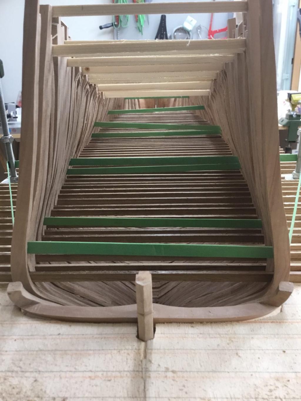

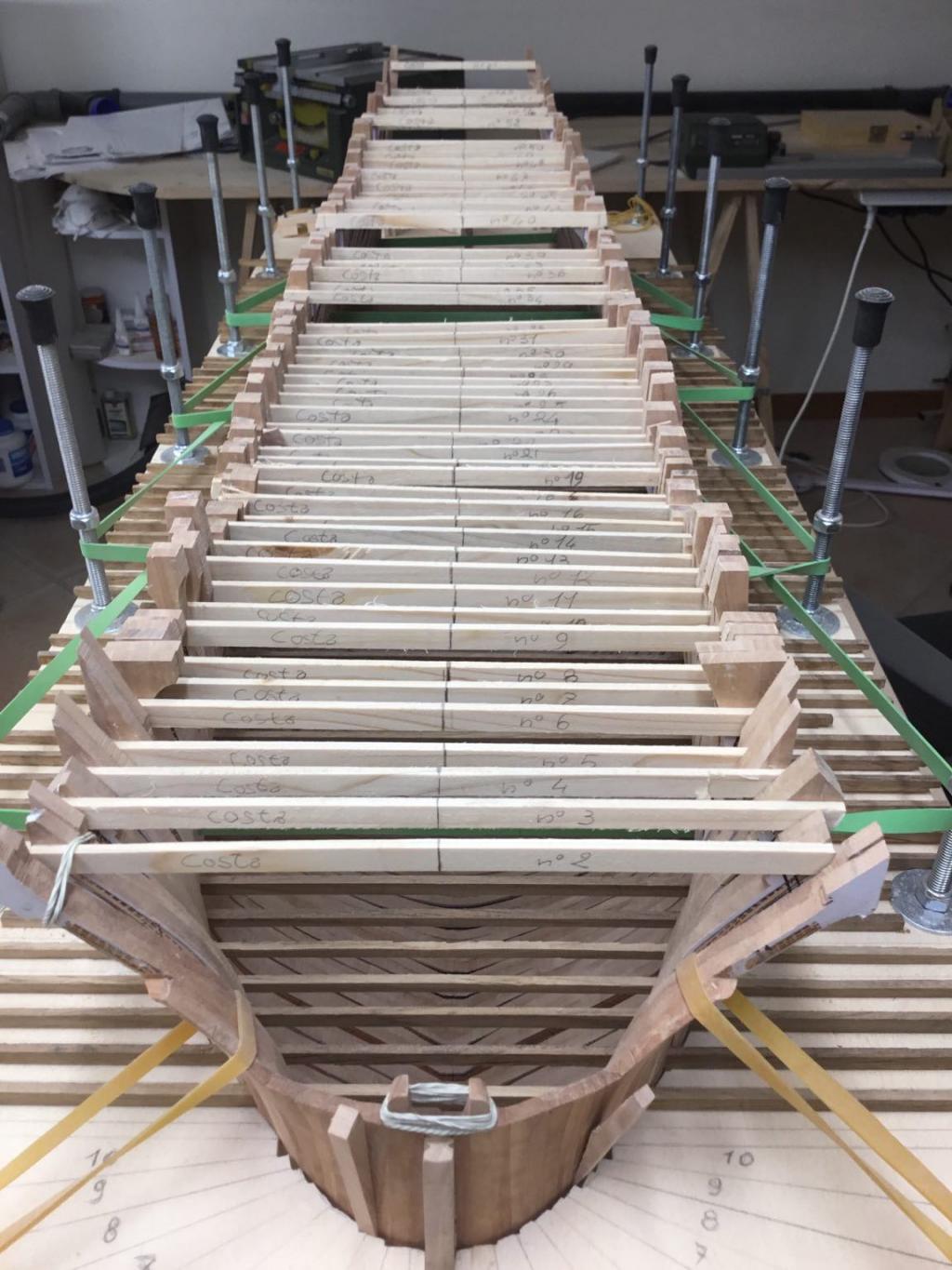

Bene, stasera credo di aver raggiunto un buon obbiettivo.
La mia coerenza nel sapere che sono l’ultimo arrivato, e la paura di peccare di presunzione, non mi consentono di affermare di aver fatto un buon lavoro.....questo no di certo, il tempo e i posteri mi daranno responso.....io mi limito ad affermare che stasera ho raggiunto un buon target
Dopo aver finito, ho passato alcuni minuti a guardare e non ci vedo grosse picciarellate....
Detto questo, tutto ancora da sistemare, ora dovrò togliere nuovamente tutto dallo scaletto.....purtroppo cercando di essere il più preciso possibile quando lo realizzai, adesso e’ un po’ stretto e non ho gioco per regolare alcune coste.
Poco male, intanto studierò il sistema a me più congeniale per portare fuori tutto dallo scalo.
Come sempre si poteva fare meglio ma anche peggio.....credo notte a tutti!

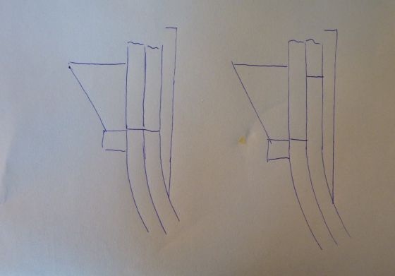

Metto uno schizzo per far capire meglio quello che volevo dire, strutturalmente, ma è solo una mia teoria, da meccanico falegname, la soluzione a destra la ritengo migliore, a prescindere dal rinforzo dietro e la zeppa davanti ( o viceversa, a seconda di dove si vuol guardare), e probabilmente io l'avrei realizzata così, buon proseguimento col tuo lavoro che si sta delineando un ottimo lavoro
Anche se sono ignorante con la GN maiuscola avevo capito perfettamente infatti ti ho già dato ragione..... strano che Delacroix non abbia mai pensato a questa cosa.....quando pubblicherò il prossimo avanzamento sul suo sito, non mancherò di chiedere chissà che abbia una spiegazione da offrire....
Detto questo, con molta umilta’, solo con la tua esperienza sarei potuto arrivare a capire e soprattutto cambiare i piani di carpenteria per apportare questa modifica.....
Poi figurati, se la facevi TU, potevi difenderti davanti alla sacra inquisizione francese... ..a me mi si facevano con tutte le mutande addosso!🤪
Grande Tiziano!
