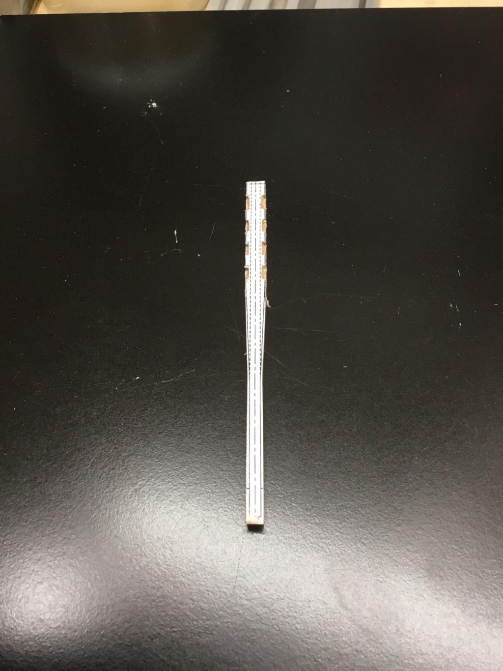

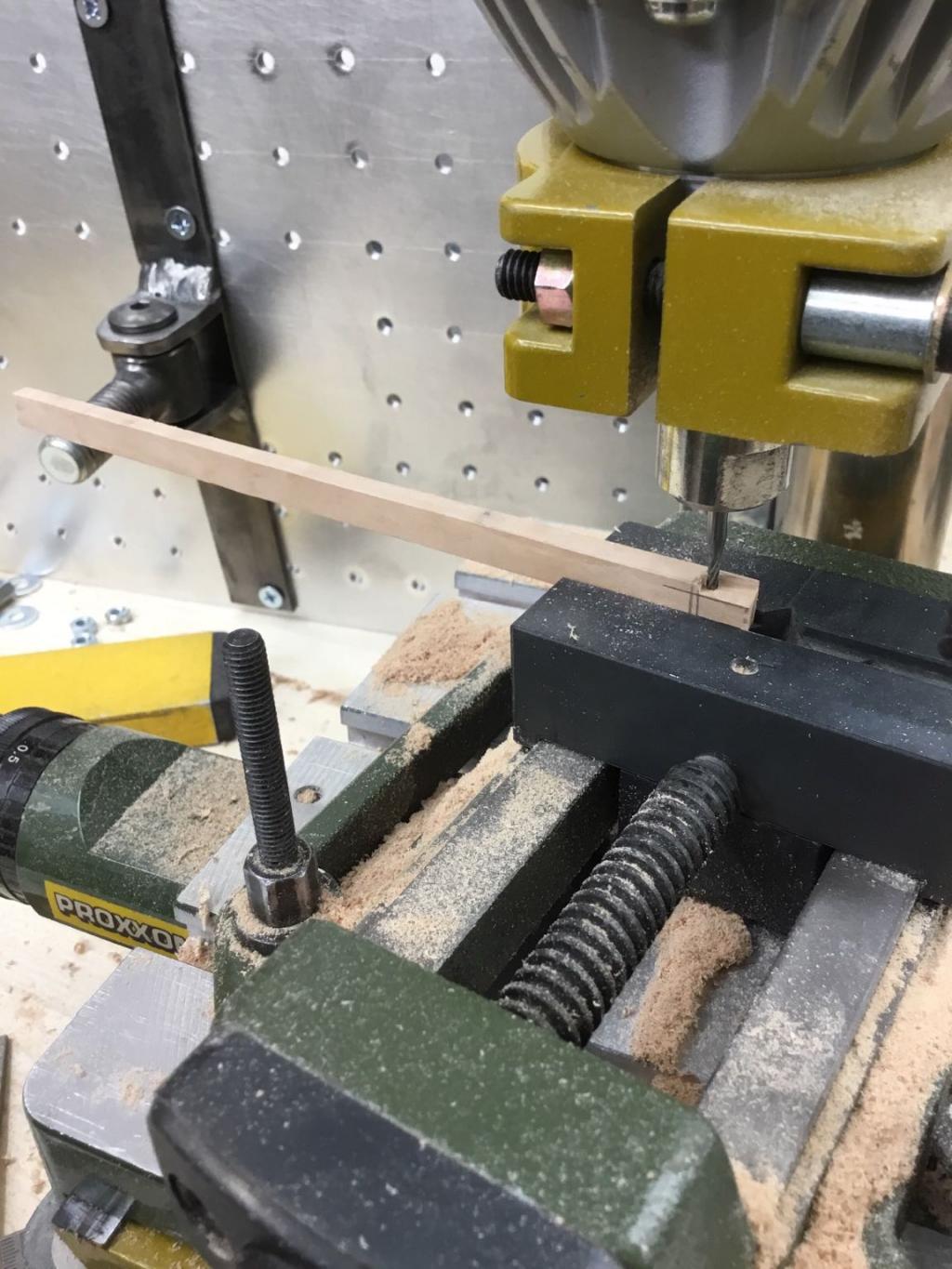

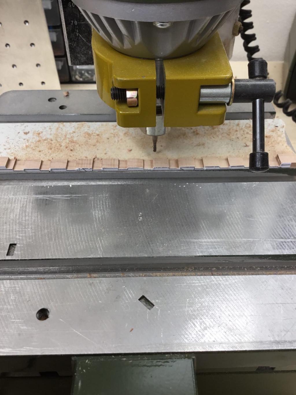

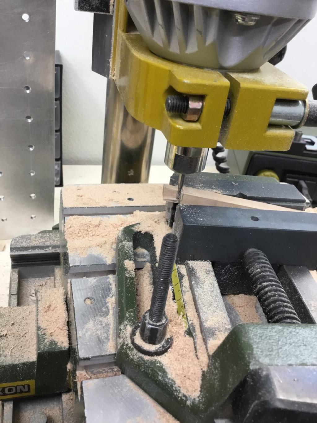

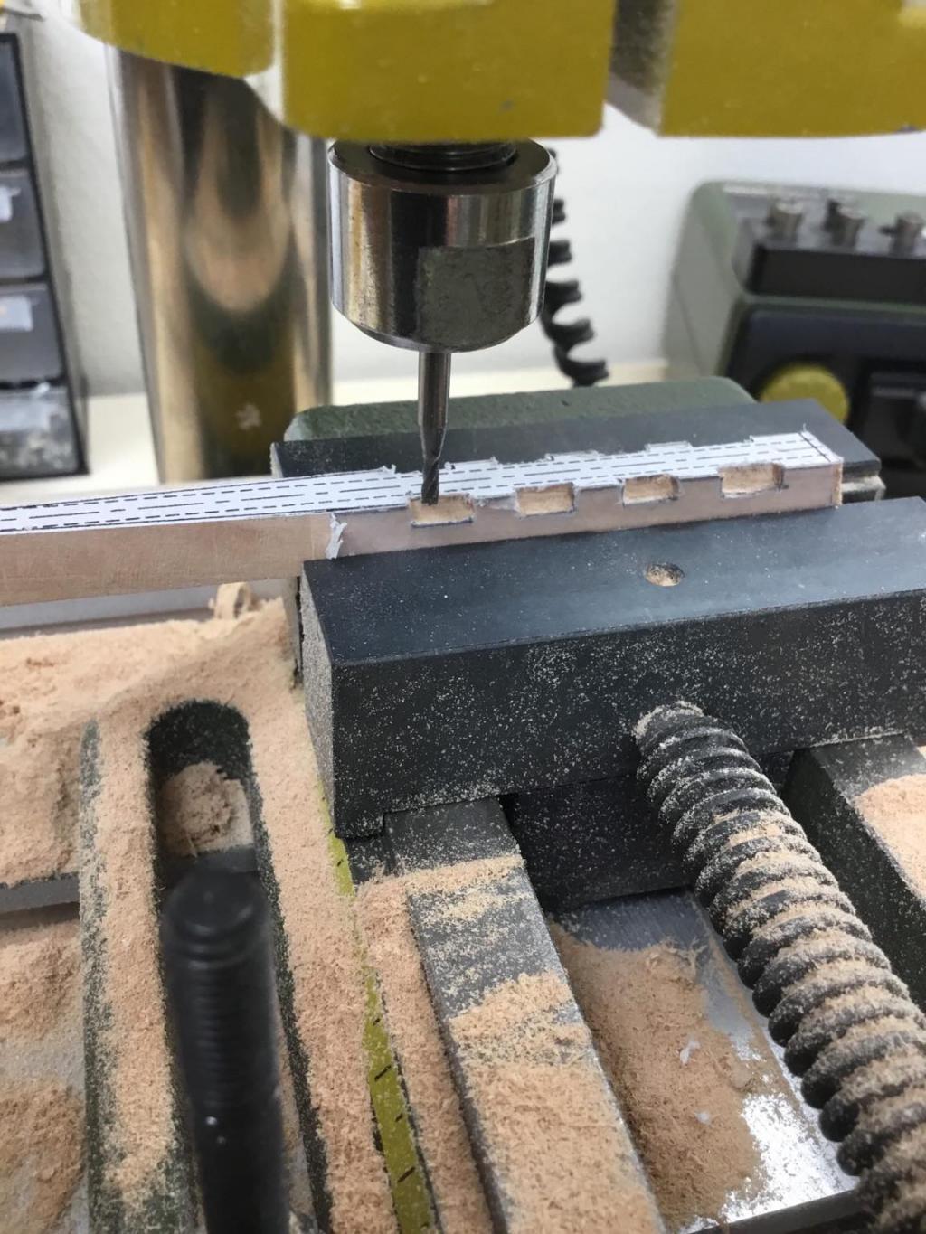

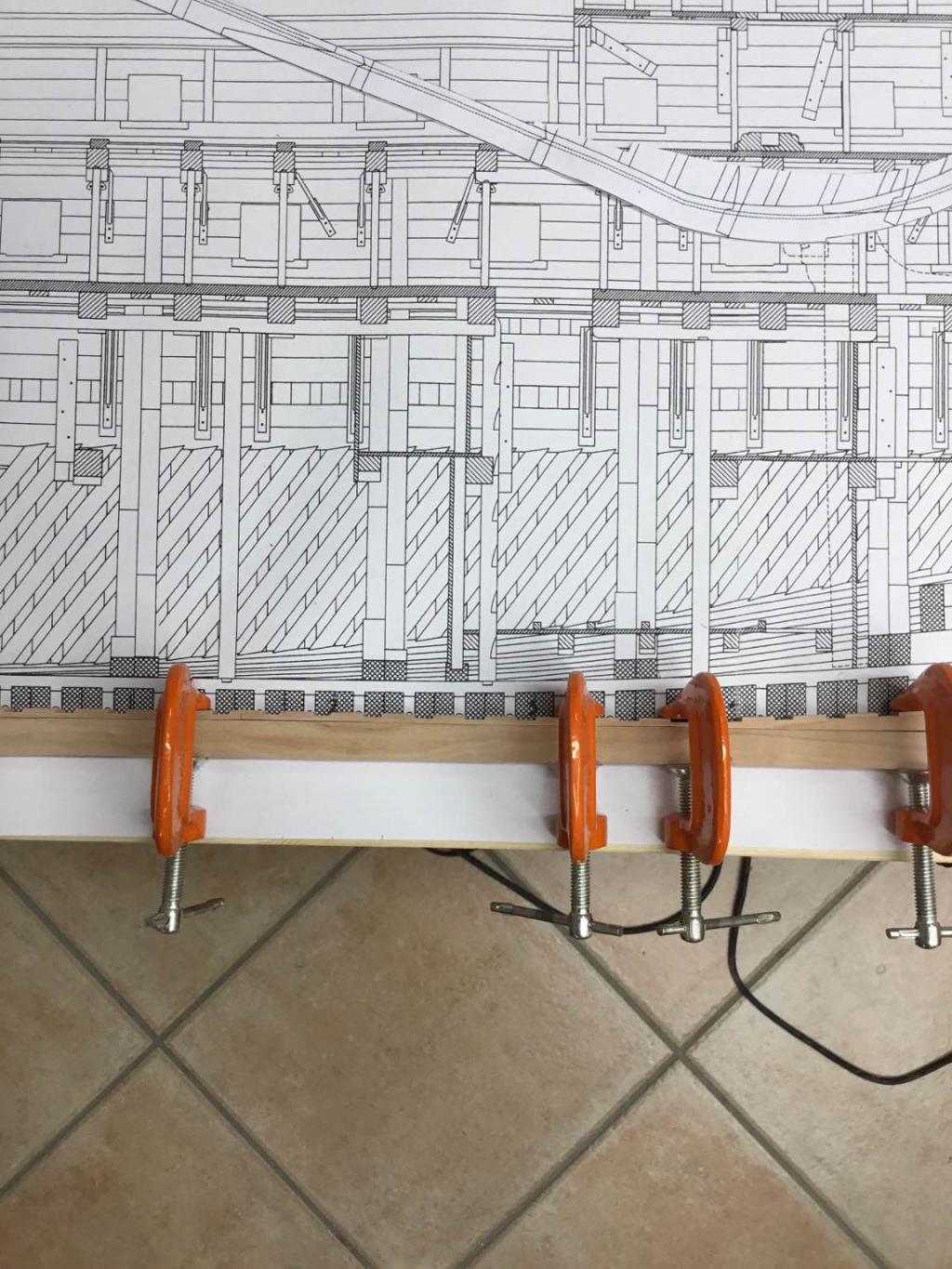

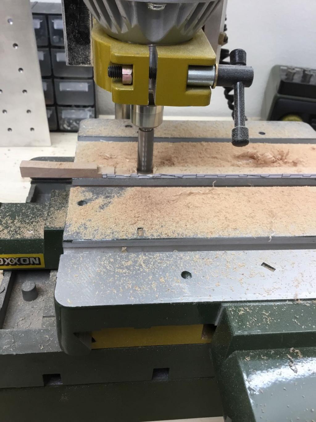

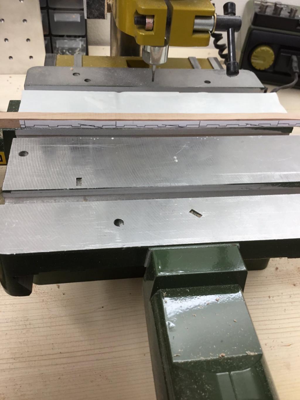

Buona sera naviganti, malgrado il caldo e il lavoro che mi ibbliga ad un tour de force per poter godere di qualche futuro giorno di ferie, qualcosa ho prodotto....
Gratta di qua, gratta di la, fesa di sopra e fresa di sotto......

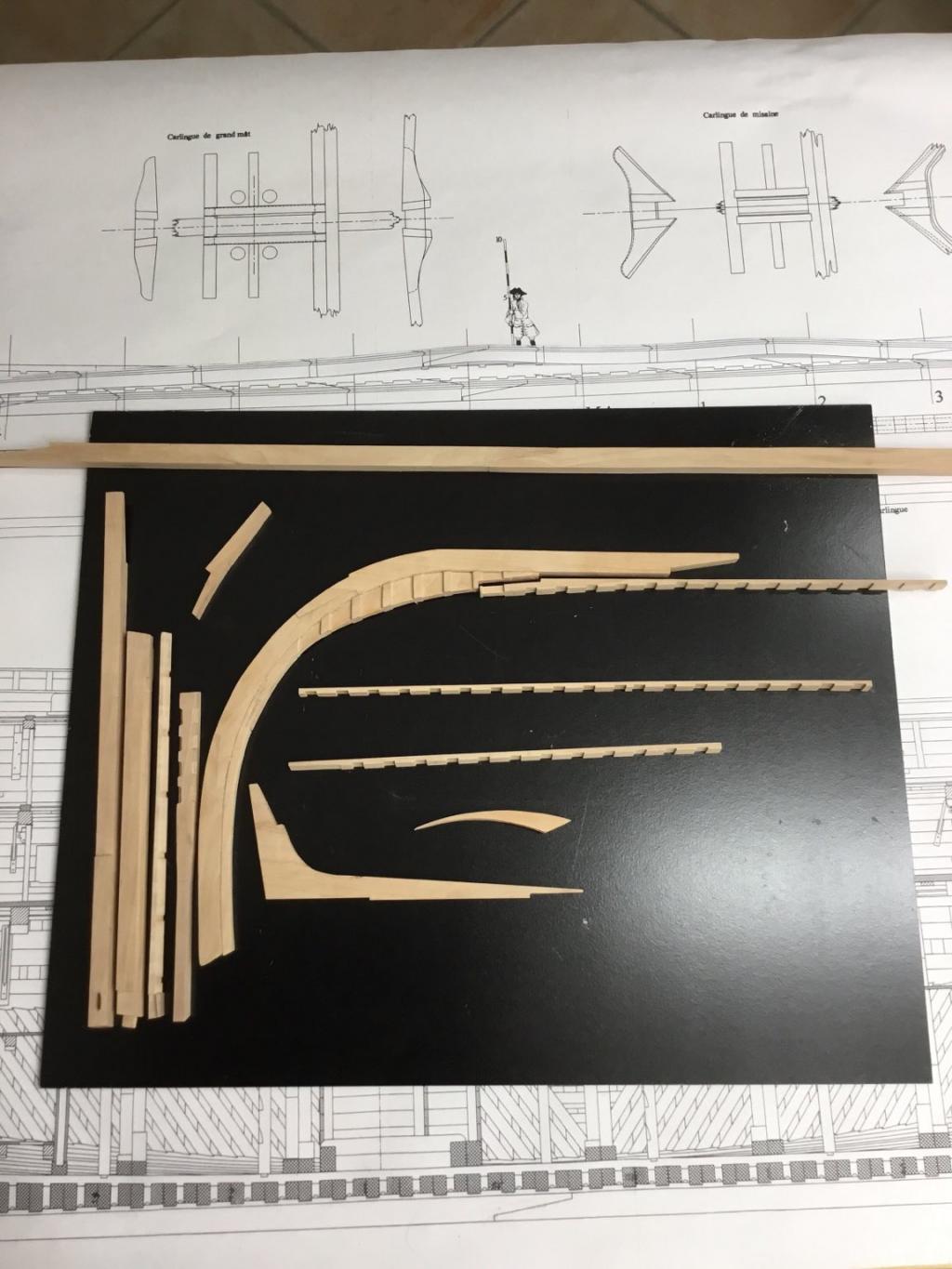

Qualche pezzo della chiglia e della controchiglia, credo di averlo finito, manca solo qualche spuntatina e qualche rastrematura, ma poca roba...forse...

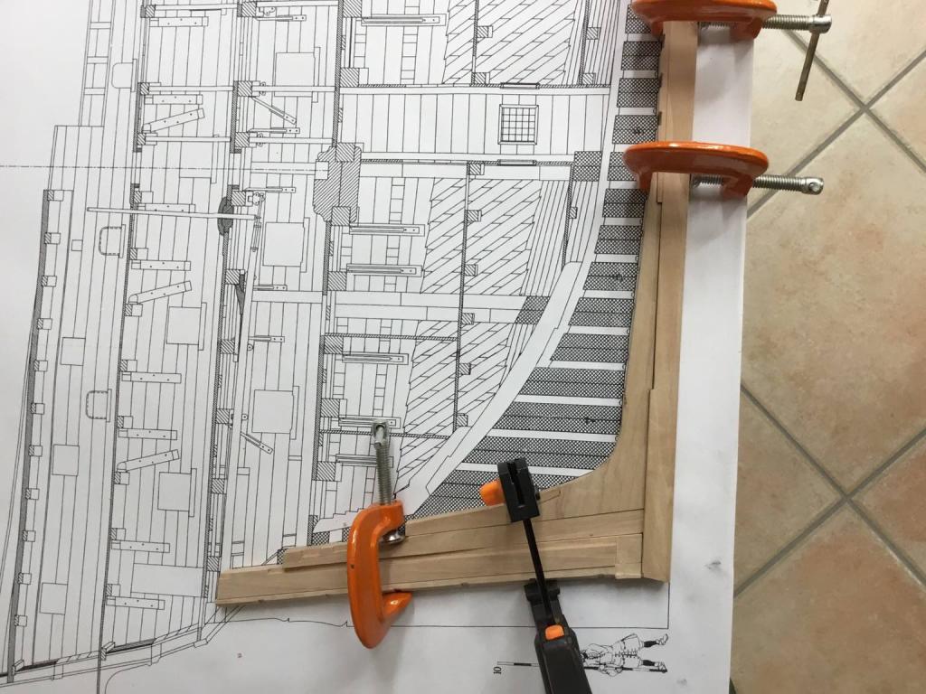

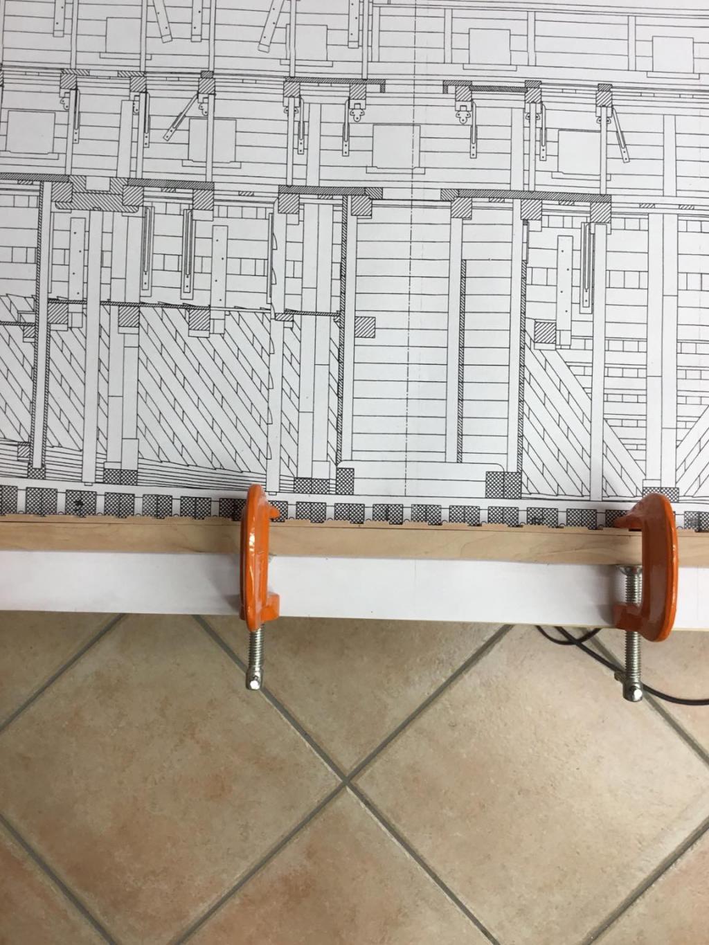

Poi metto la chiglia assieme .....
Allegato 1
Non mi sembra malaccio, come sempre si poteva fare meglio.....ma anche peggio.....
Adesso mi faccio coraggio, incollo tutto tranne la controchiglia, con la colla di coniglio e poi dovrò realizzare la battura, spero di non fare un casino oppure mi mangio una palla.....🤢
Ci ho pensato un po' su, se questo lavoro si poteva rimandare, ma purtroppo hanno ragione i modellisti buoni...... questo lavoro va fatto ora dopo sarebbe davvero dura.....speruma ben......
