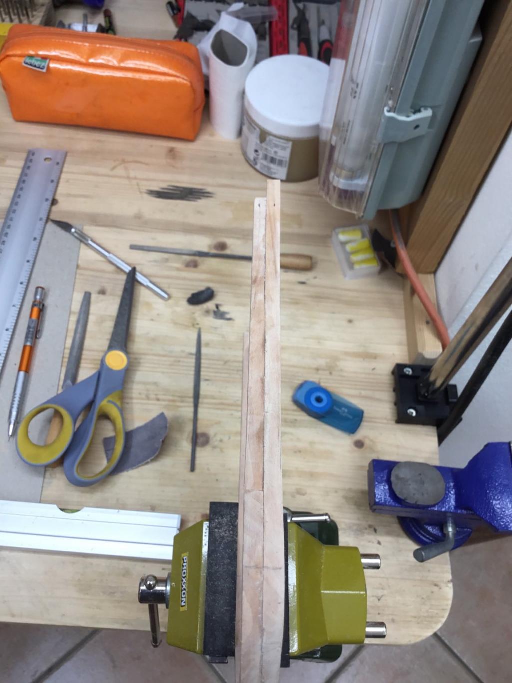

Bene colto dal terrore che vi possiate dimenticare di me, pubblico alcuni piccoli avanzamenti.
Purtroppo ho perso parecchio tempo nella rettifica delle tavole di pero che ho acquistato, essendo molto stagionate 30/35 anni, non sono riuscito ad utilizzare ne la pialla né tantomeno la pialla spessore, entrambe non hanno possibilità di regolazione in velocità e il TESTIMONE delle assettine invece di tagliarsi bruciava annerendo il tutto.
Ho usato la fresa con calma e ci sono riuscito, ma hai me il tempo se ne vola via.

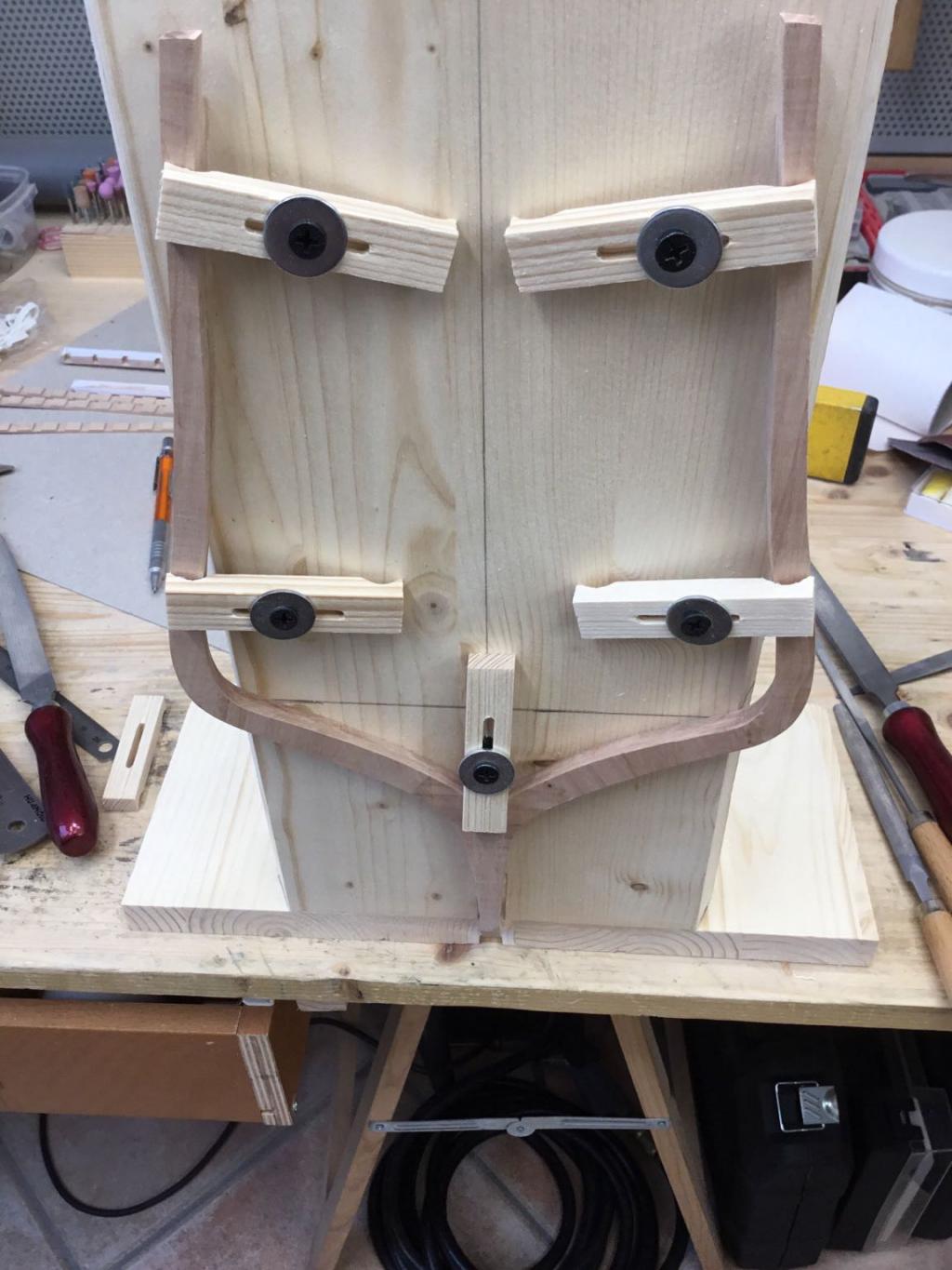

Bando alle ciance, dopo aver abbozzato la costa 62, costruisco uno scaletto a doc per poter prendere i riferimenti delle rastremature sulle alette. Praticamente impossibile realizzarle con la costa libera.

Allegato 1

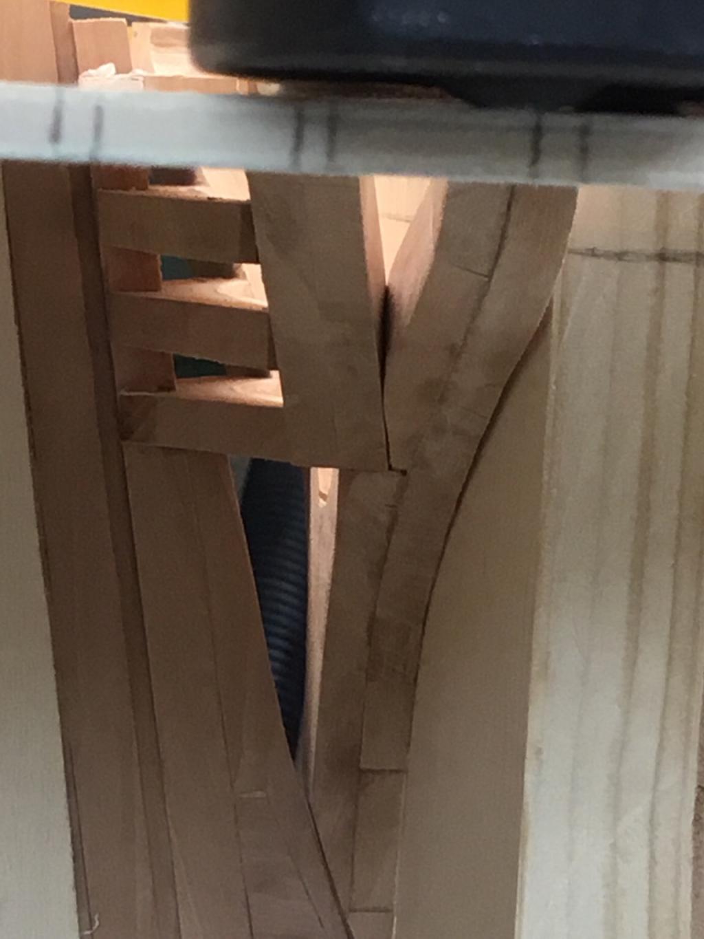

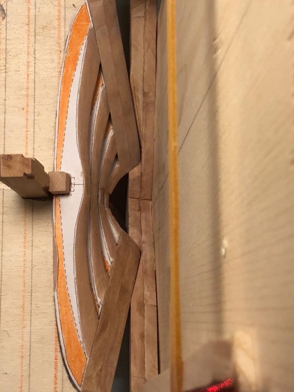

La costa 62 al suo posto, non è finita, molto deve essere ancora grattato (spero) giusto per rendere l'idea...

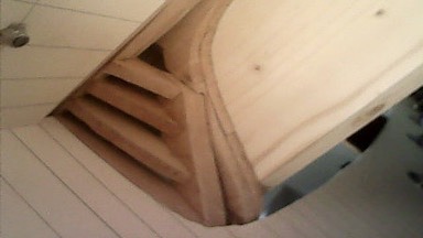

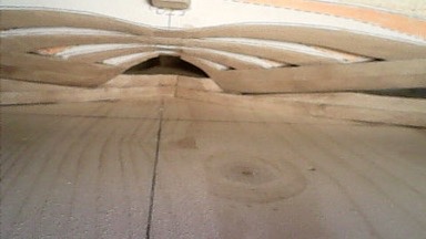

E poi alcune inquadrature fatte con l'endoscopio...... "RINGRAZIO" massimo 67 che me lo ha messo in testa e non ho resistito ad acquistarlo...
Non sono ancora bravo ad utilizzarlo, ma è divertente!!!🤤🤤🤤
Il solito controllino da maniaco.....🤢

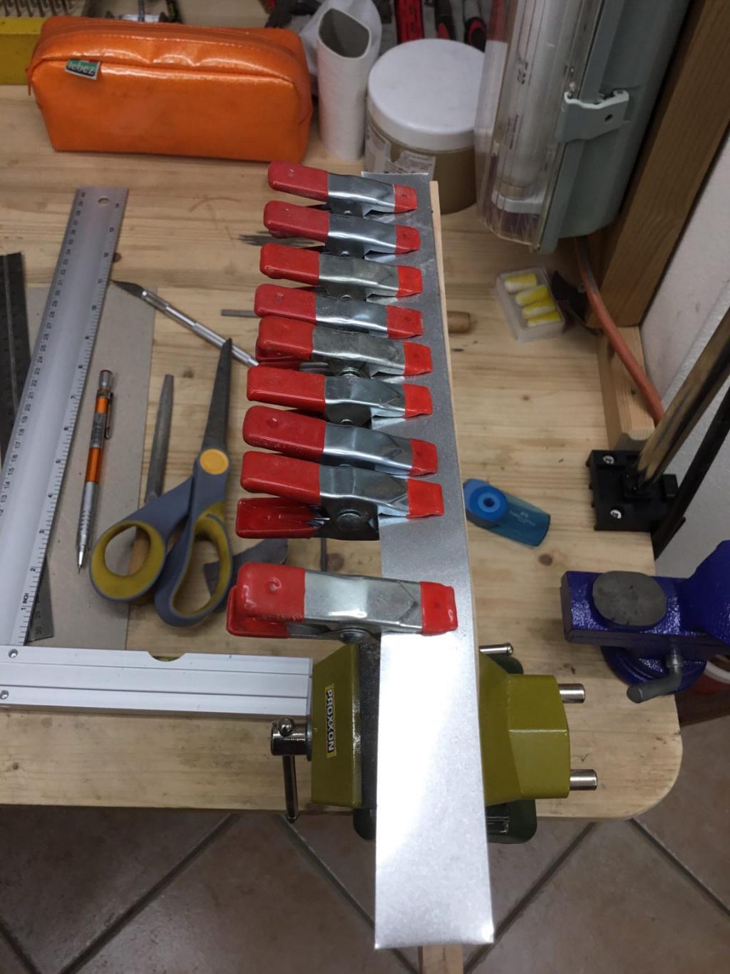

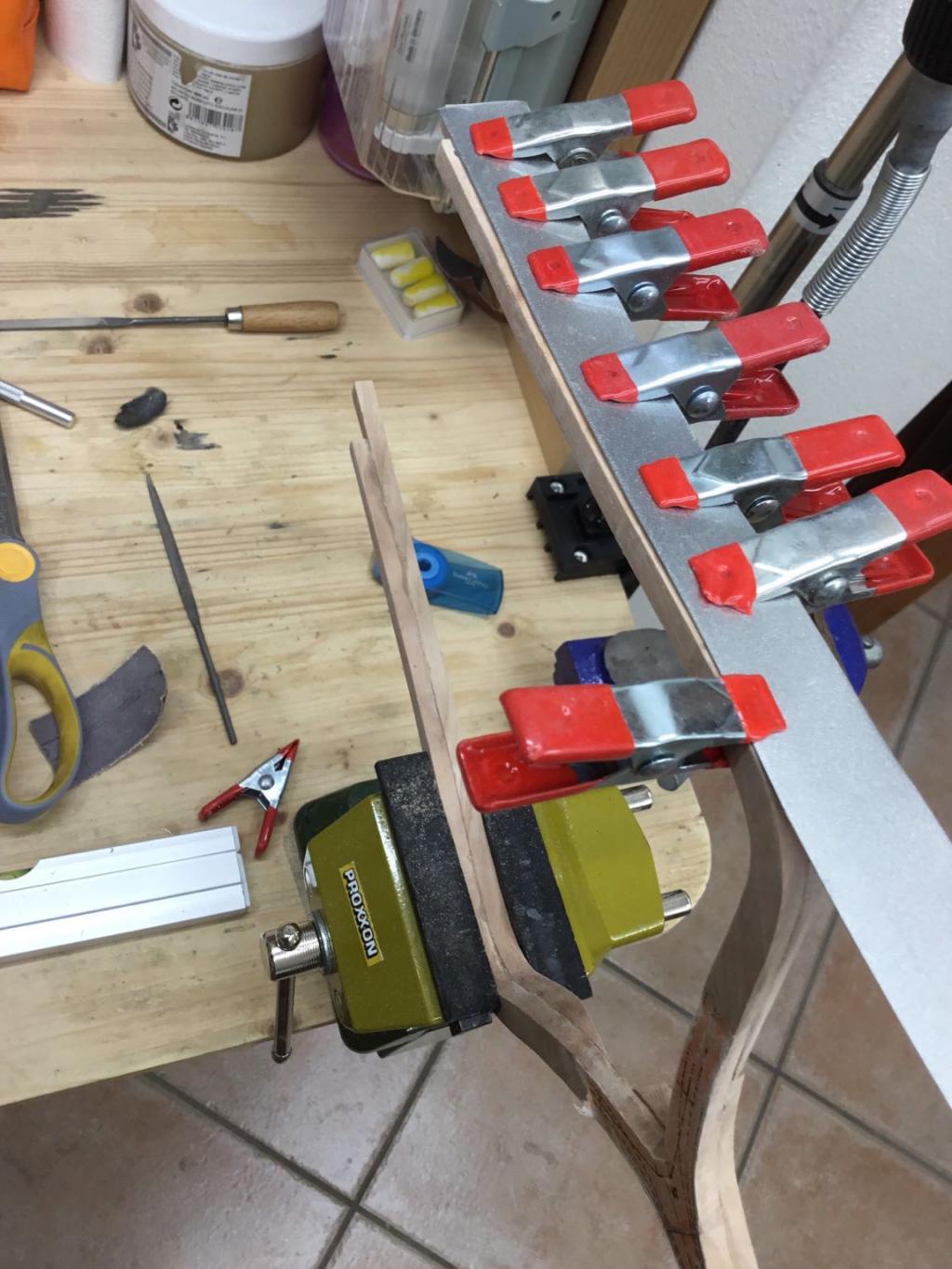

E poi faccio la rastrematura della costa, mi sono trovato comodo con questo sistema, un lamierino sottile che può seguire il profilo della costa e il giochino è fatto spero...
Segnata la rastrematura
Ora si segna,...

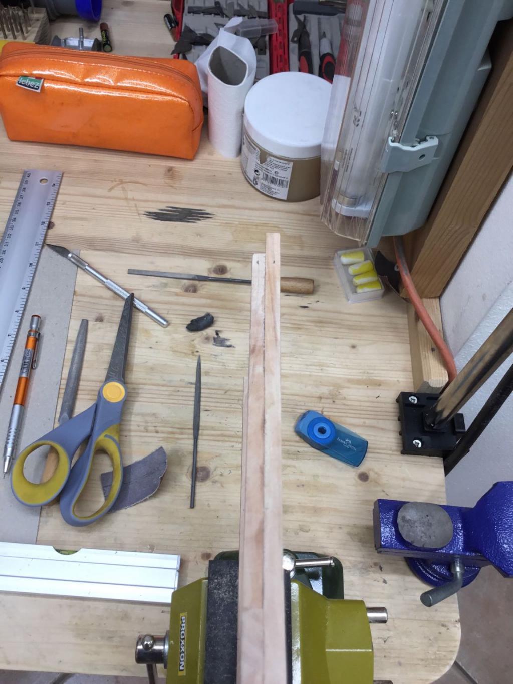

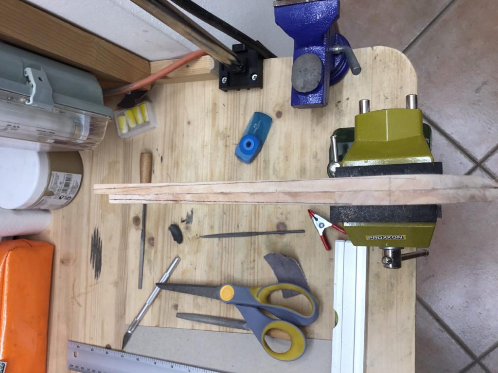

Fatto adesso col mio tavolo reclinabile basterà seguire i riferimenti..
Bene mi levo dalle palle buona serata a tutti!
