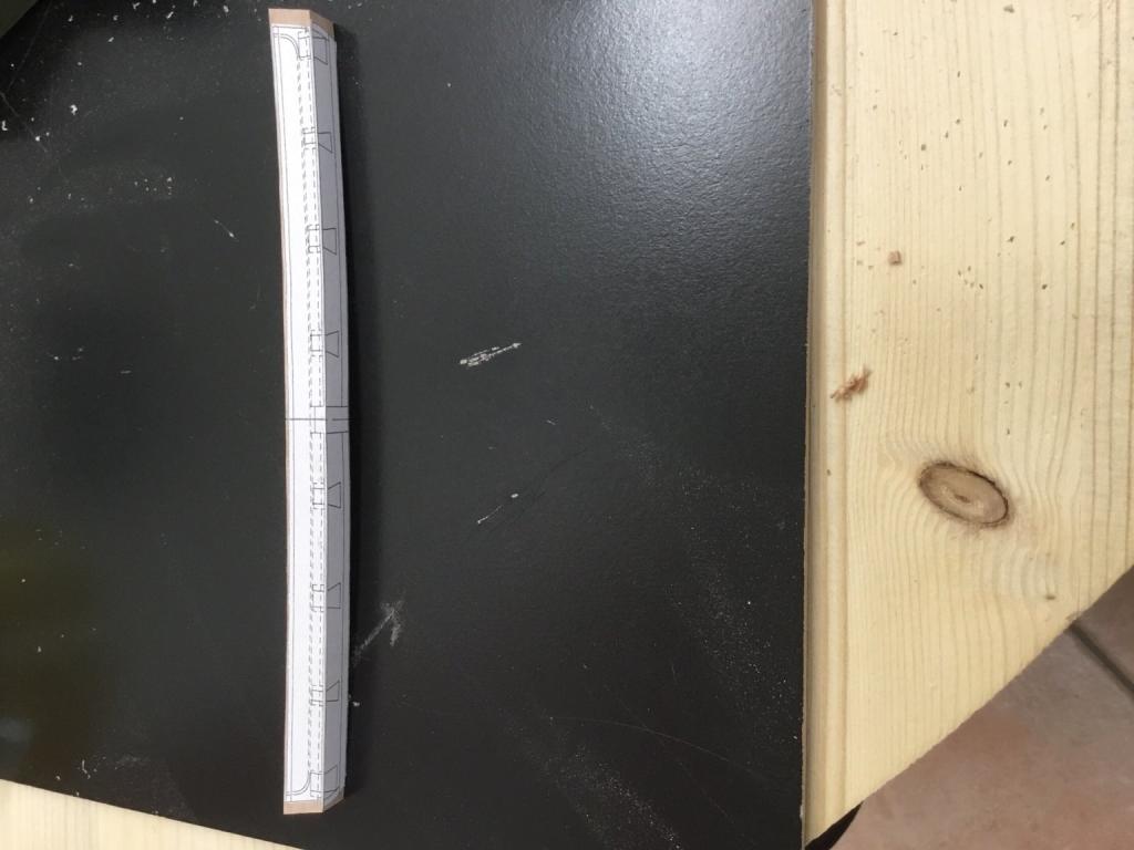

La battura falla ora... e studia bene i disegni sia a prua che a poppa.... ha andamenti diversi... il dritto di poppa va incollato in naniera definitiva con tutte le sue parti e finito... cosi anche la ruota di prua... io non ho incollato subito il dritto e la ruota a tutta la chiglia.... l'ho fatto dopo avere completato l'arcaccia .e i primi scalmi... e' piu maneggevole lavorarli fuori cantiere... ma e' una scelta personale...

Grazie ragazzi! Grazie Claudio! Battura accennata ieri sera, solo appena appena, dato che cambia inclinazione praticamente ogni 5 coste!spero di non fare un casinò.

Il canto sotto della battura ha il solito angolo, per tutto lo sviluppo di essa, è il canto superiore che varia di inclinazione, si passa da 60° a 120 °, tu falla tutta a 60°, poi la battura modificata aspetterei a farla, io la modificherei quando avrai montato tutte le coste, solo così avrai un buon risultato.

Assolutamente d'accordo Tiziano, grazie, in effetti è impossibile farla senza avere la costa di riferimento, sarebbe tutta inventata, grazie a presto!

Battura quasi fatta, paura "quasi" passata grazie a tutti per le dritte!!

ho abbozzato i gaisoni, la barra della pettiera, il dragante, e la barra d'arcaccia...
E li ho poggiati al loro posto, tutto da incollare limare, resettare, BESTEMMIARE!ma comunque un passo avanti.....
Allegato 1
Alcune cose non mi convincono eccessivamente, vedrò strada facendo se rifare, tanto "fa' e dasfa' l'è sempar laura'" come dicono dalle mie parti.
In particolare le code di rondine del dragante le avrei preferite più precise.
Per adesso restano lì, poi vedrò, per il resto dovrò solo avere pazienza è una buona lima....
Dimenticavo solo il passaggio della doppia caletta dei gaisoni, e le calette del dragante e della barra, non sono dritte, con il mio Goniometro dei cinesi da 1,20 euro ho misurato 98 gradi circa.... 90 lì avevo sulla morsa, 8 lì ho recuperati così....
Il prossimo acquisto sarà una bella morsa inclinabile......trovarla.....sono tutte a gradi fissi, e quelle regolabili costano un botto, per adesso due bell'e rondelle di spessore e chi s'e visto s'e' visto!.....
credo non sia un sistema da copiare, ma mi sono arrangiato è il risultato non mi pare pessimo....certo si poteva fare meglio, ma nache peggio!!
