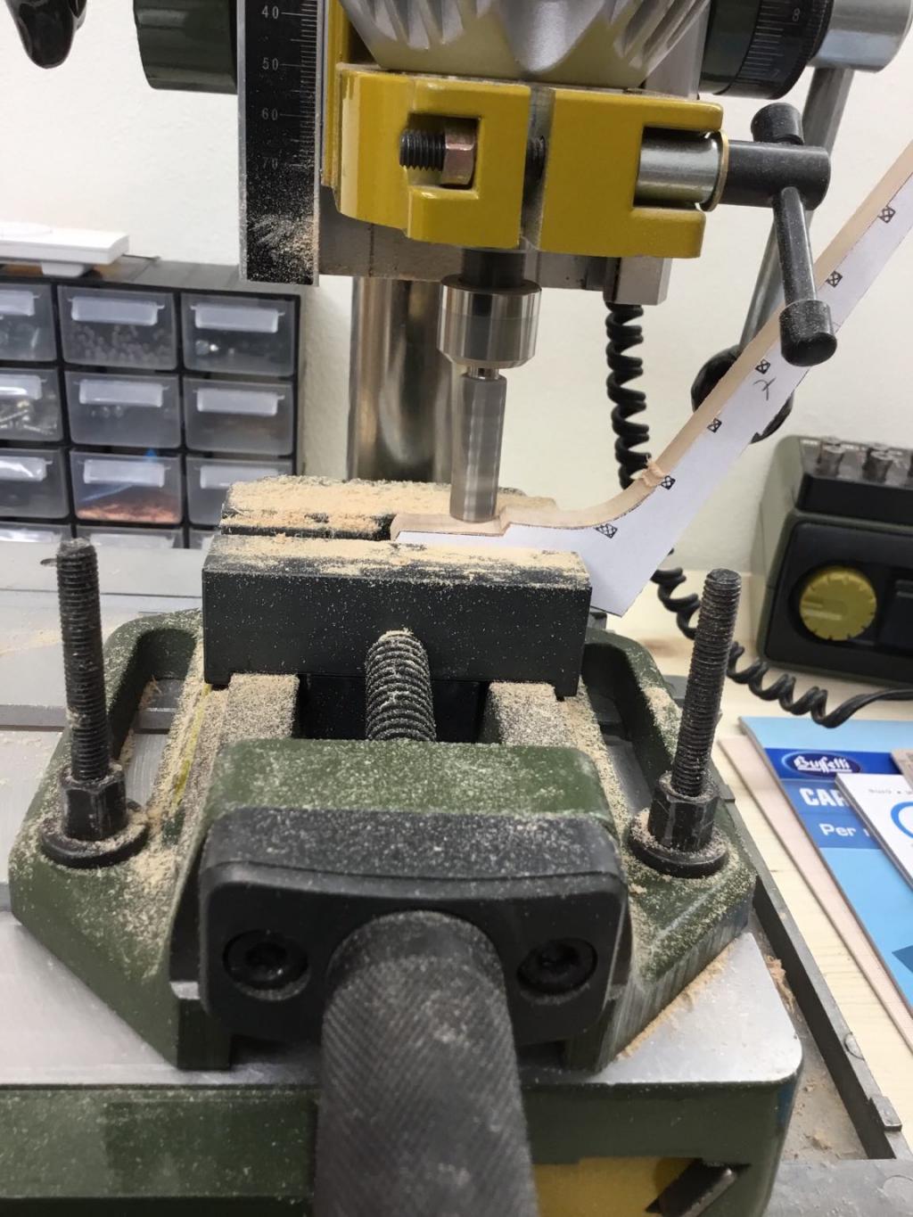

Vado avanti piano piano con la chiglia e le prime parti della controchiglia.....
Per riportare i disegno di carpenteria sulla seconda faccia, si presenta il primo problema, nel senso che non si può semplicemente ritagliare un nuovo pezzo uguale al precedente dai piani e incollarlo sul lato opposto,in quanto per vederlo tutto verrebbe al contrario.
Io ho usato questo sistema, con la carta lucida ho ricalcato il pezzo interessato e lo ho incollato sul lato opposto.
Non so se vi sono altri sistemi, adesso sono curioso.

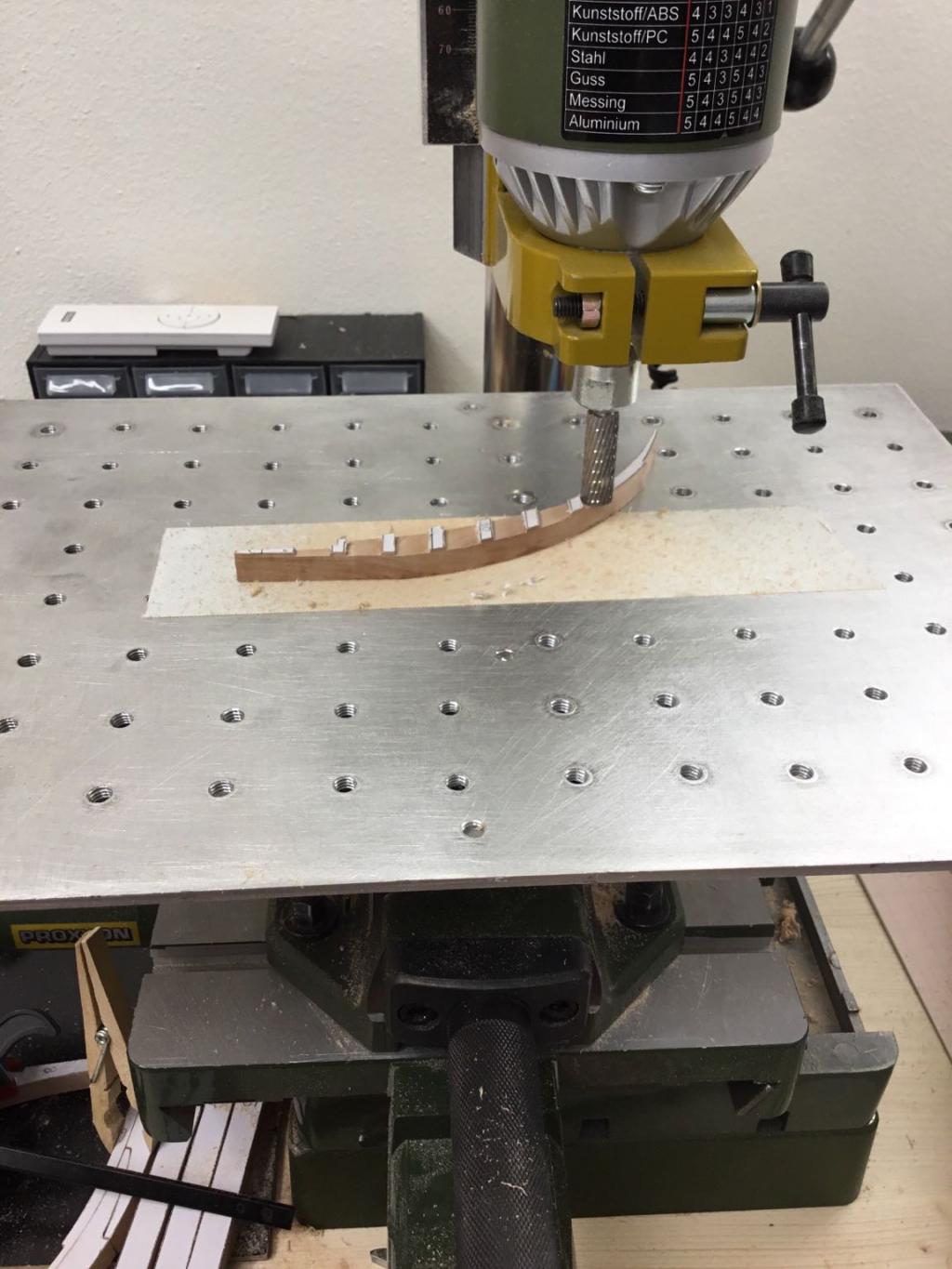

E in fine con soddisfazione il mio tavolino reclinabile, per ora provato in piano, funziona discretamente

Stai andando bene vedo,il metodo adottato da te per coppiare il pezzo speculare e quello più usato,oppure c'è la versione fotocopi la parte interessata,usi della carta con poca grammatica,poi passi una spugna inbevuta di acqua,questa farà evidenziare le linee anche in negativo,adagi il foglio su uno di carta velina,poi fai la coppia del foglio speculare,avendo aumentato il livello di saturazione della fotocopiatrice,È la coppia è fatta,in alternativa chi a un computer può scannerizzare la pagina e poi lavorava con l'opzione specchio,questo però a un tallone d'Achille,non sempre la coppia che esce e 1:1 per cui bisogna stare attenti...,queste sono alcune varianti...,Buon lavoro

Grazie eugi!!!! Gentilissimo come al solito!
Onestamente io trovo molto semplice quello che ho utilizzato, l'opzione specchio per me è impossibile, prima dovrei imparare ad accendere il pc......interessante quello della carta poco gramma, grazie!!

Ciao buongiorno a tutti. Si potrebbe fare la fotocopia direttamente su carta per lucidi ne fai due copie una da un lato e l'altra sul secondo lato ho fatto in questo modo per i decori di cui avevo il disegno solo di quelli di dx ciao alla prossima

È corretto Nick, ma come dice giustamente Eugi, se fai la copia del solo particolare, a casa da autodidatta, potrebbe non venire in scala 1/1, dovresti anche cercare di infilare un foglio lungo 1,5 Mt, alto 60, piegarlo per fare entrare il particolare nella mia stampante A4.... secondo me lo piego tutto è lo rovino
Quindi dovresti fare ulteriori copie dei piani di carpenteria in carta lucida con i plotter, alla fine spendi come comprare una Ferrari!
Io piglio la mia bella "manina" callosa e con un po' di pazienza seguo i profili....così mi diverto anche!

Ciao . È vero io a suo tempo mi feci ingrandire i piani di costruzione e delle strutture del mio brigantino di pararsenale ( perché è molto più semplice del tuo vascello) e pagai 5 euro a copia appunto di m.1.5 x m.0.60 io cercherò comunque , per via dello specchio di fare le copie delle ordinate su lucido in modo da poter aggiungercil a matita il quartabuono ed averne poi la possibilità di riprodurre a piacere o necessità

Ciao Patrizio il consiglio che ti posso dare io per ricavare dissegni speculari eì quello di utilizzare un tavolo luminoso.Io utilizzo questo sistema da molto e non saprei come fare altrimenti. ti posso descrivere i passaggi vedrai che ti servira' quando dovrai ricavare le coste visto che nella monografia sono disegnate solo a meta'. Prima faccio una fotocopia del particolare , la poggio sul tavolo luminoso sotto sopra e mi ricavo il disegno speculare su un foglio bianco, dopodiche' la incollo alla prima fotocopia rispettando perfettamente la linea mediana ottenendo la costa completa. se sei interessato ti posso eventualmente postare qualche foto

Esempio:
la prima fotocopia
ricalcare la fotocopia sotto sopra
Incollare le due meta' rispattando la linea mediana
Le Fleuron di Patrizio [arsenale]-029.jpg   Le Fleuron di Patrizio [arsenale]-031.jpg   Le Fleuron di Patrizio [arsenale]-img_0738.jpg
Grazie mille Catucci, gentilissimo!
Adesso mi hai "azzeccato" il problema che mi dovrò costruire un tavolo luminoso!!!
A parte gli scherzi, credo che lo costruirò realmente per questa e altre occasioni!
Per adesso mi è bastato un pezzetto di lucido.
Le costole del Fleuron, sono disegnate complete, ma sormontate, quindi questo sistema mi consentirà di risparmiare parecchie fotocopie, dato che ne ho già plottate tre, sennò il Fleuron me lo posso comprare sano sano già fatto con quel che spendo!!!
