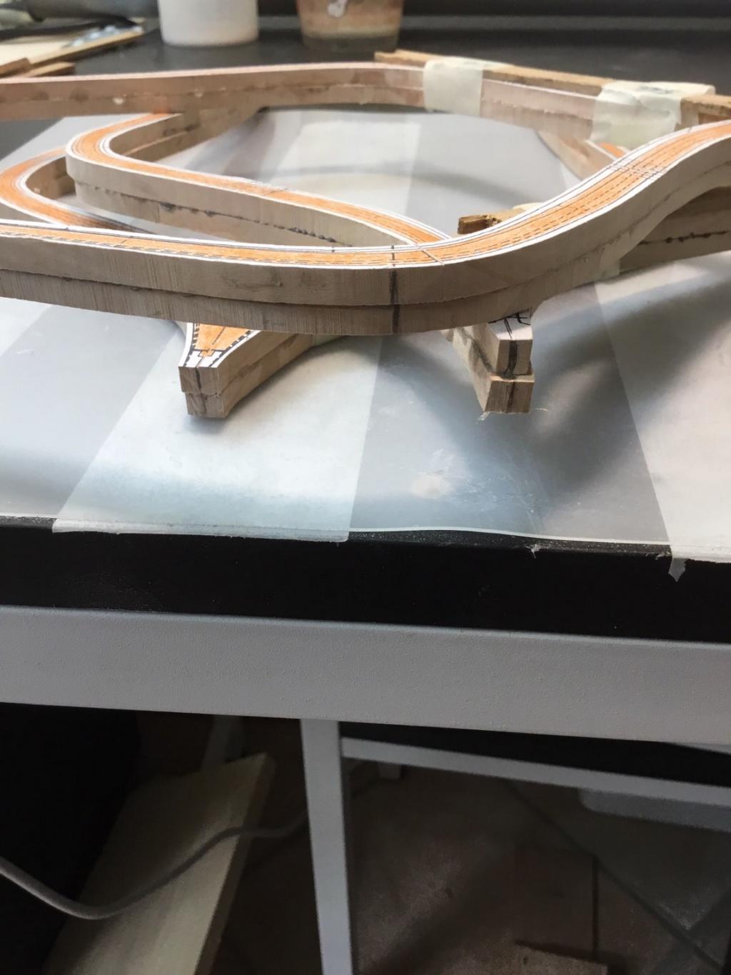

Bene bene, stasera mi sono messo tutto "bello bello" a sistemare un po' di coste....(due) hahaha
Posiziono la 61.....
Allegato 280318
Allegato 280319
Allegato 280320
Poi preparo per la 60, coloro le due fotocopie...
Allegato 280321
Il fatto di colorarle completamente mi aiuta tanto, se non lo faccio con la circolare grazie alla mia cecità vedente taglio via roba che non deve essere tagliata...🤢si lo so, ognuno ha dei limiti, io oltre ad averne molti altri, non mi faccio mancare di sbagliare spesso.....troppo forse
Allegato 280322
Allegato 280323
Incollate..
Allegato 280324
Sgrossate...
Allegato 280325
E appiccicate

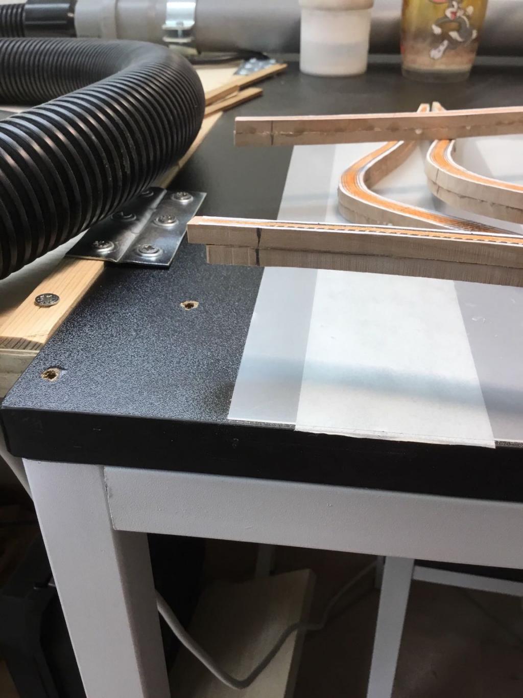

Si lo so, non uso il vetro per incollare le due semi coste....altro mio limite, mi trovò meglio con questi morsetti, posso regolare la coppia di serraggio e se devo aggiustare un riferimento, sono comodo a farlo. Col vetro, praticamente giocavo a scivola scivola dappertutto e poi pulisci la colla e per tanto che il vetro fosse pesante, non riuscivo a schiacciare bene.
Poi provo a fare un taglio in costa con la circolare perché in futuro mi potrebbero servire pezzi sottili cercando un sistema per ottimizzare i tempi.
Allegato 280326
.............e tacchete!!!! Bravo il coglionazzo di Patrizio che sono!!!!
Allegato 280327
Lama spaccata e gioco finito! Per stasera mi resta la televisione.... sono davvero un pirla!
Si poteva fare peggio???? No! Peggio di così no Patrizio direi proprio di no!!!!!! Potevi solo fare meglio!!!!! Nnnnnaaaaggggiiiaaaa!

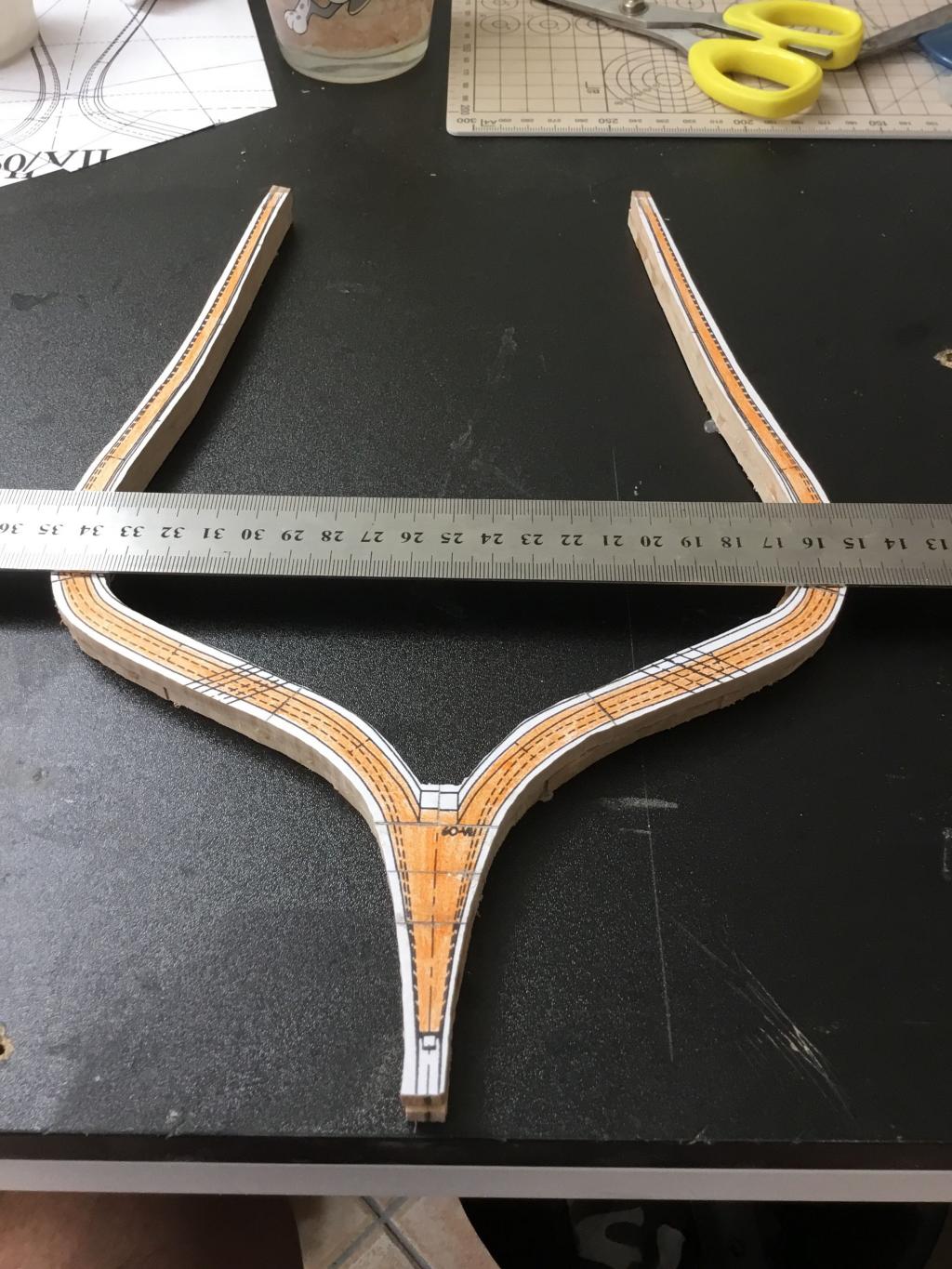

Krill, ringraziandoti per i complimenti, giusto per farti sembrare come dici tu la cosa facile..... io uso fare così:
sui piani di carpenteria del fleuron, vi è disegnata una linea d’acqua che attraversa tutte le coste perpendicolarmente, vi e’ disegnata una perpendicolare che interseca questa linea su ogni costa, quindi già facendo riferimento a questo la cosa si semplifica.
Io uso riportarmi questi riferimenti e altri che ci aggiungo io, con una squadra anche sulla costa della Costa hahaha, così facendo quando incolli le due semicoste, basta far combaciare tutti i riferimenti e il gioco e’ fatto....
Ecco perché il vetro non mi andava giù, se devo correggere preferisco avere un punto fisso.
Con questo non voglio dire che il sistema vetro sia sbagliato! Lungi da me!mostri sacri di arsenale adottano questo è altri sistemi, quindi anarchia assoluta!

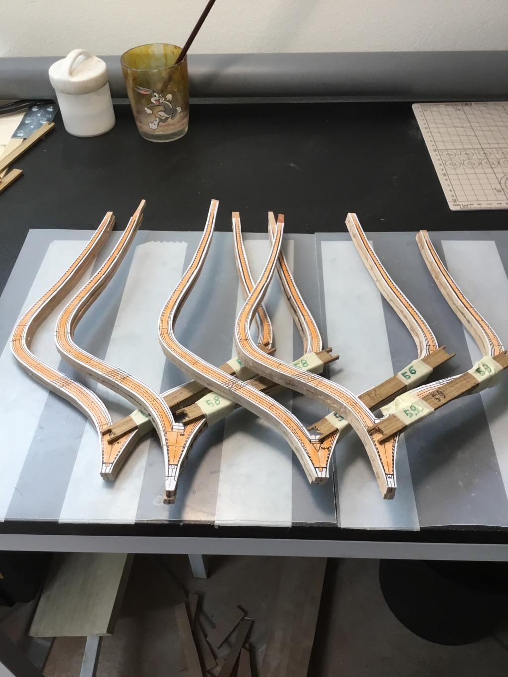

Questi erano i riferimenti di cui ti parlavo
E questa credo che sia la ciccia simmetrica di cui ti parlava Claudio, ovviamente qui è tutto da rifinire, ma tanto per rendere l’idea
Altri riferimenti indicati dalla mia matita,
E qui la produzione di serie, ci sto prendendo un pochino la mano e piano piano affino tutti i sistemi.
Andando avanti, mi vengono in mente cose che mannaggia avessi fatto prima hahahahahH
O raga....... coste in serie complete della latta di misura per tenerla in misura quando sarà in opera, mi sento molto Figo!!,🤢
Sicuramente avrò fatto enormi cappelle e me ne renderò conto solo dopo..... speriamo di no
Si poteva fare meglio, senza dubbio, ma forse anche peggio!!!
