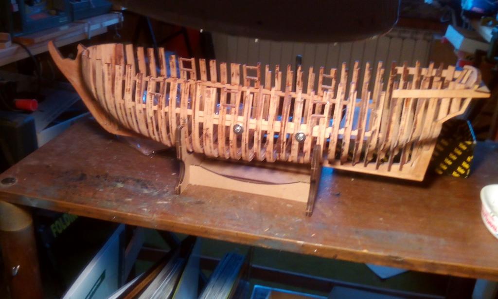

Ciao Pacor. Purtroppo ci sono giochi orrendi fra le componenti non certo dovuti solo alla mi imperizia, ma di fondo e di progetto. Sono d'accordo che se realizzavo i componenti autonomamente avrei fatto degli sgorbi peggiori. Per fortuna riesco a correggerli che è molto meglio che farli da zero.
Allestita la dormiente e ridimensionato le cannoniere di tribordo.
A babordo la cannoniera di prua ha gli scalmi completamente dissestati ed uno che picchia all'interno. La tacca per la soglia risulta quella più alta essendo parallela a quella di tribordo. Devo pensarci su perché c'è la possibilità e lo spazio per rimediare intervenendo sullo scalmo verso poppa ma essendo ormai installati definitivamente molti componenti si rende difficile la sua manipolazione. Con calma bisogna a tutti o costi rimediare.
Ecco fatto
Sistemato le cannoniere anche a babordo. Per quella a prua ho dovuto castigare i quinti mettendo uno spessore nel invito su quello di prua ed un peso su quello di poppa. Debbo installare la dormiente per garantire questa posizione.
Installate tutte le dormienti. Verifica con un listello l'andamento futuro dei bagli
La Belle Hachette-img_20190525_154220.jpg   La Belle Hachette-img_20190525_154239.jpg   La Belle Hachette-img_20190526_065009.jpg
La Belle Hachette-img_20190526_093840.jpg   La Belle Hachette-img_20190526_094110.jpg
Ultima modifica di marioA; 31-05-19 a 08:52 AM

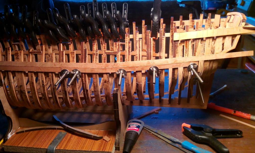

Amici miei che brutto lavoro diventar vecchi!
Non riesco più a vedere in profondità, perché se metto a fuoco le cose in primo piano passa, se invece debbo mettere a fuoco cose che ci stanno dietro mi si sfocano tutte e due.

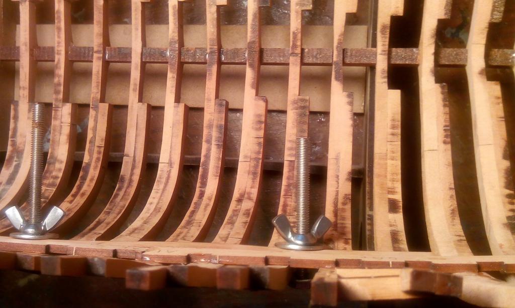

Lavorare sul cantiere è una tragedia. Ho provato a posare una serretta. Impossibile bloccarla per tenerla mentre si incolla nel cantiere.
Visto che la struttura è abbastanza solida l'ho levata dal cantiere e sistemata sul invaso.
Molto meglio. Bloccata una serretta per prova.
Al interno molti quinti dovranno essere definitivamente quartabuonati, ma questo era già previsto.
Purtroppo alcuni quinti non sono stati posati come dio comanda
Amen dovrò intervenire di brutto
La Belle Hachette-img_20190526_190826.jpg   La Belle Hachette-img_20190526_185701.jpg   La Belle Hachette-img_20190526_185812.jpg

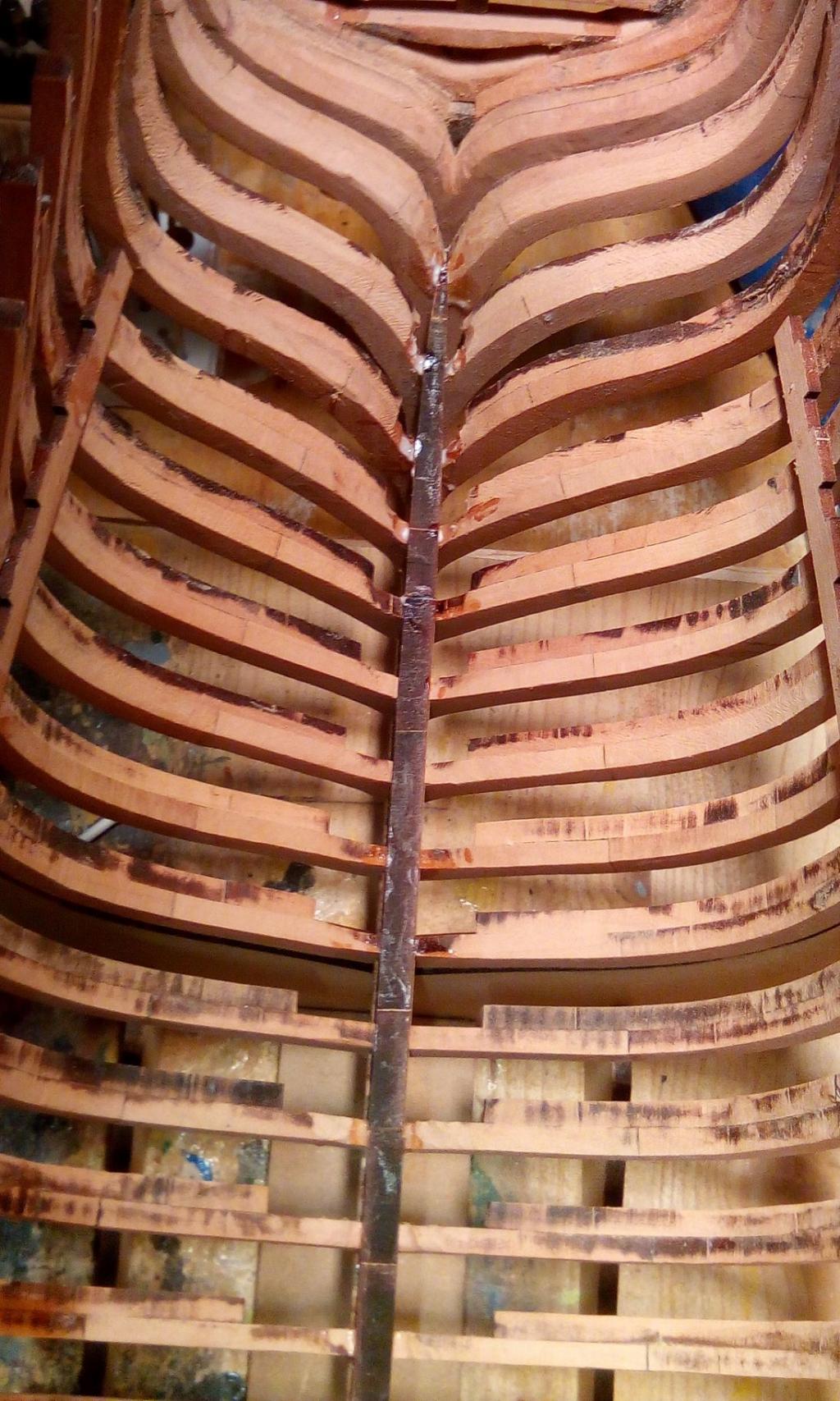

Sistemate le dormienti, sono passato all'installazione del paramezzale in quanto le serrette delle dormienti debbono essere posate dopo la correzione dei quinti. Il paramezzale irrobustisce ancor di più la struttura che deve essere manipolata sui quinti.
Concluso il paramezzale. Ora bisogna che la colla rapprenda e passare alla rifinitura
La Belle Hachette-img_20190528_092516.jpg   La Belle Hachette-img_20190528_092534.jpg   La Belle Hachette-img_20190528_092952.jpg
La Belle Hachette-img_20190528_193747.jpg   La Belle Hachette-img_20190528_193546.jpg
Ultima modifica di marioA; 28-05-19 a 08:57 PM

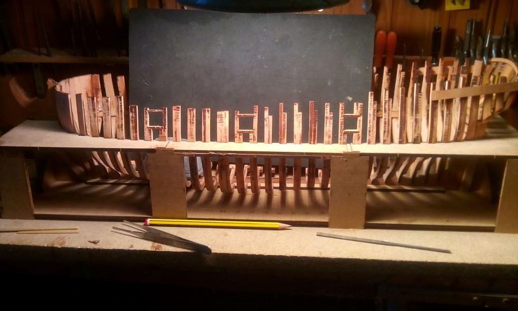

Tutta la struttura di poppa se non la si blocca tende a sgangherarsi. Quindi occorre installare le dormienti del cassero e poi le serrette per renderlo agganciato al resto dell' intelaiatura
Prova con listelli del parallelismo tra bagli del ponte e del cassero.
Non mi posso lamentare visto le difficoltà manuali e di vista che purtroppo ho.

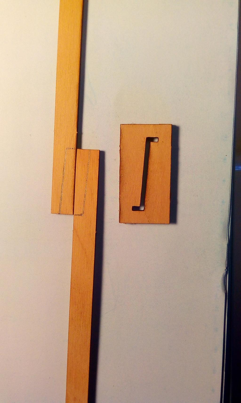

Orbene, inserite le dormienti del cassero, passo alle serrette. Il avendo tanti fascicoli ho pure quello che contiene l'avviso (n° 1).
Al fascicolo 54 sono allegate 4 serrette mentre al 57 sono solo 3 già rastremate,( fig. 2). Le serrette n° A2 e A 1 sono rastremate la prima verso prua e la seconda verso poppa lato dritto in basso. Nelle istruzioni la rastrematura della A1 viene eseguita verso il basso.(fig 3) Le istruzioni presentano una foto nella quale sembra che la A1 sia capovolta con la parte rastremata verso prua e attestata al quinto n° 9 (fig.4). Ho guardato pure con la lente di ingrandimento, sembra proprio così. Al' incontro tra serretta A1 la A3 sul quinto n° 9 sembra ci sia un piccolo gradino verso il basso. La serretta A3 basta appena appena a congiungere le altre due. Di conseguenza per ottenere la serretta A5 (fig5) che va montata sugli scalmi di cubia debbo adoperare una di quelle avanzate dal fascicolo 54 e abbandonare le altre . Non ho trovato alcuna indicazione di come procedere. Ritengo di non adoperare la terza serretta appartenente a quelle fornite con il fascicolo n° 57, ma continuare come da istruzioni con quelle fornite con il fascicolo 54 tralasciando A1 e A2 ed utilizzare quelle già rastremate.
Noto che nel diario di Gabriele molti modellisti dicono la loro su questo prodotto. Mi associo anch'io nel giudicarlo ottimo per chi come me risulta un modellista da strapazzo. Dalle monografie farei sicuramente peggio. Infatti ho anche questa dalla quale ricavo miglioramenti rispetto a Hachette. Per riuscire a finirla debbo sopperire alle castronate mie e alle stranezze Hachette ed è questo che mi entusiasma. Come in ogni lavoro che ho realizzato, c'ho messo molto del mio riuscendo alla fine ad ottenere un risultato passabile. La soddisfazione e riuscire a tutti i costi (anche barando)
La Belle Hachette-img_1.jpg   La Belle Hachette-img_2.jpg   La Belle Hachette-img_3.jpg

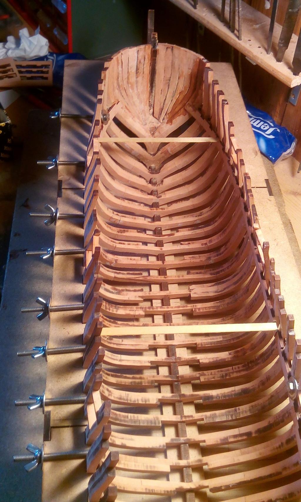

Notando che i quinti non sono allineati, per la loro correzione ritengo di dover intervenire prima della fasciatura interna.
Ho castigati i quinti con un listello a tribordo ed ho notato che si sono allineati abbastanza anche a babordo, quindi mi prefiggo di realizzare quanto proposto al fascicolo 97, con l'incontro tra listelli a paella utilizzando anche qui la dima prevista per gli altri rincorsi di fasciame e inserita nel numero 99. L'incontro dritto non mi convince.
I quinti prima della fasciatura dovranno essere rifiniti nella quartabuonatura.
Vedo che pure nelle foto la posa dei corsi risulta un po' precaria
Bella e utile la dima per la palella.
Vediamo cosa combino.
Parto dal presupposto di sistemare quanto possibile i quinti. Per le dormienti (quindi all'interno) ho già provveduto in quanto una cattiva posizione delle stesse causerebbe uno sfasamento del ponte. Essendo la poppa sganciata dal reso del telaio vado a osservare quanto disposto all'esterno in riferimento al rivestimento.
Trovo questa foto che mi fa venire molti dubbi. Le cannoniere così sfasate non mi convincono. C'è qualche cosa che non va. Sulla copertina di ogni fascicolo c'è questa foto. Scusatemi ma di cosa si tratta? Dove hanno preso questa foto? Guarderò meglio sulle foto dell'insieme e sulla monografia del Boudriot.
La Belle Hachette-img_20190530_145130.jpg   La Belle Hachette-img_20190530_145243.jpg   La Belle Hachette-img_20190530_160310.jpg
La Belle Hachette-img_20190531_151852.jpg   La Belle Hachette-img_20190601_094902.jpg   La Belle Hachette-img_20190601_094414.jpg
Ultima modifica di marioA; 01-06-19 a 04:39 PM
