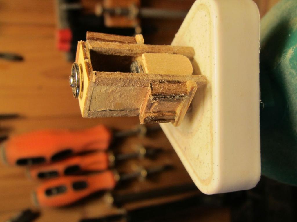

Per non perdere il ritmo ecco impostato il cantiere della scialuppa.
Te pareva la dima 15 è diversa dalle istruzioni.
Le ordinate sono alquanto confuse
Si spezzano solo se le tocchi.
Quando sarà allestito il fasciame, si potrà correggere la parte alta delle ordinate.
Il legname lascia alquanto a desiderare.
Ecco il cantiere con le ordinate appoggiate

Le ordinate le ho assicurate con le "cicogne" per capelli residuato di mia moglie
