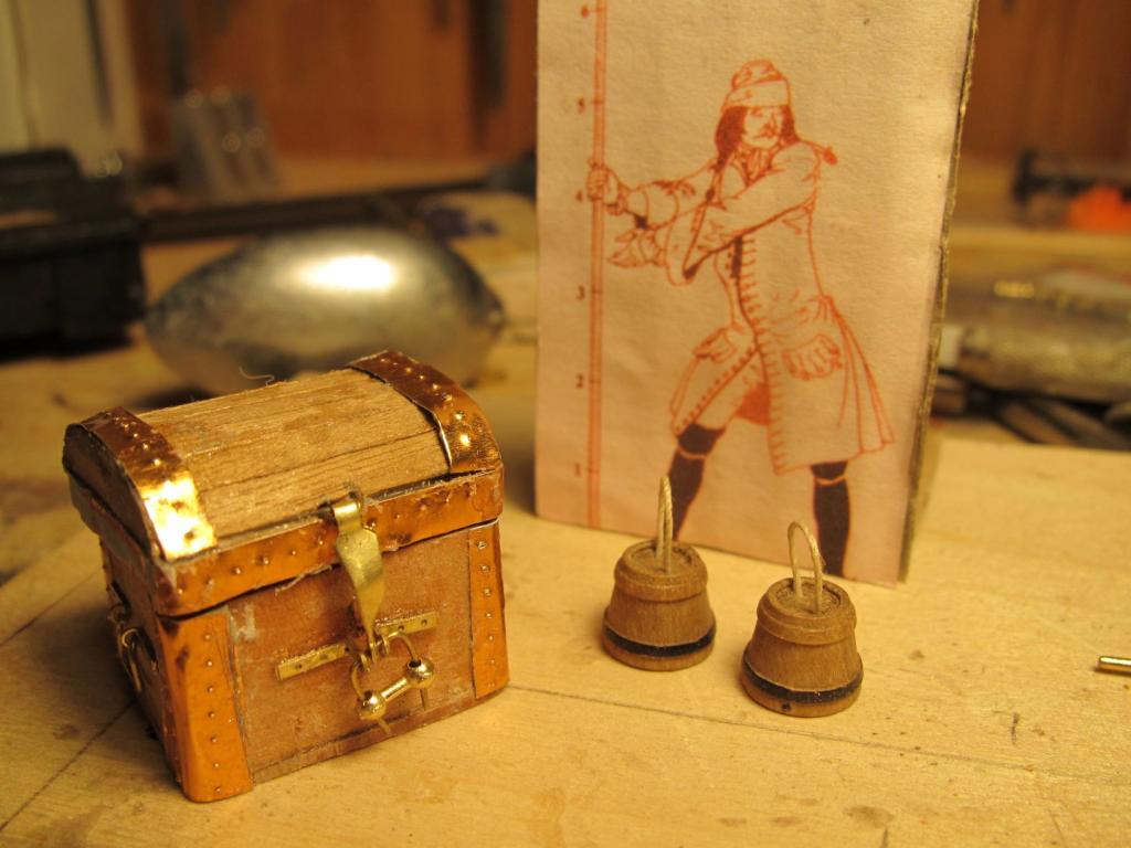

Ecco il baule col suo lucchetto, e due porta polveri
Inoltre ho iniziato la costruzione del "cantaro" o "comoda" da questa è derivato il "comodin" (posti accanto alla testiera del letto) o "trono" tutti termini veneziani.
Non so ancora come realizzare el "bocal del pisso" o pitale In qualche modo lo faro'

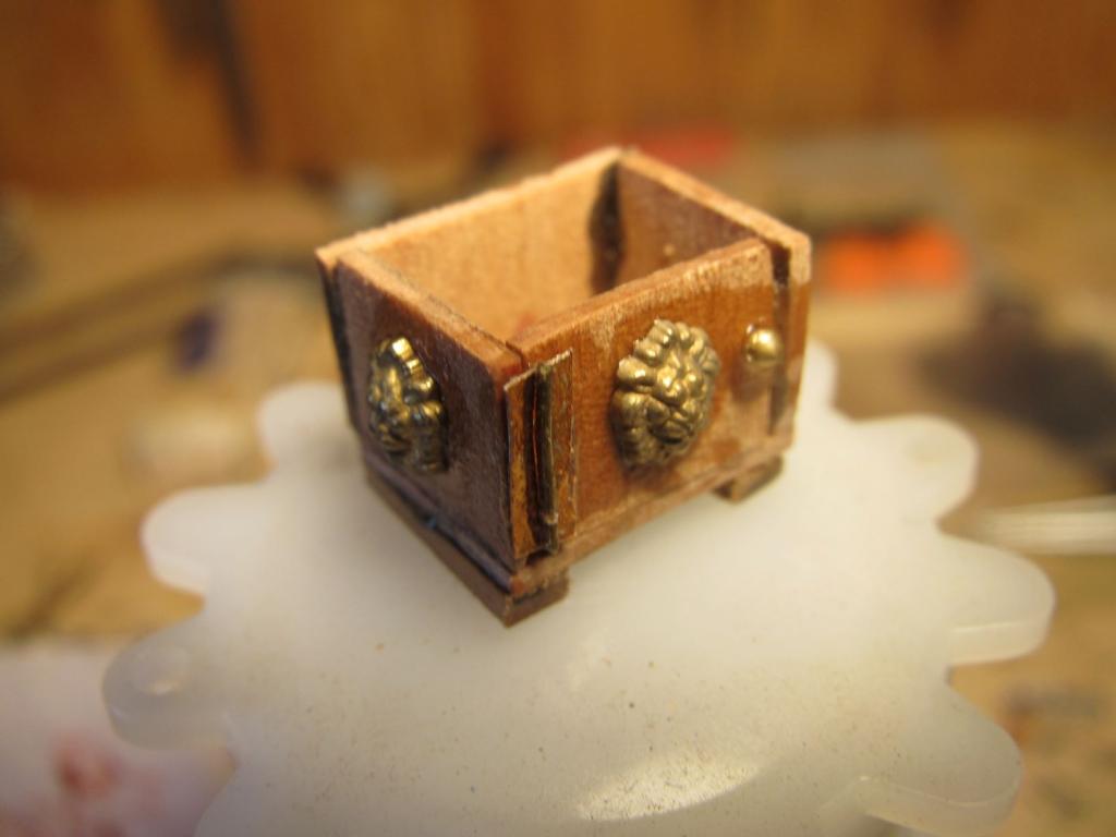

Ovviamente la ciurma deposita le esportazioni corporali nel bugliolo.
Eccolo in allestimento. Come fondo ho utilizzato un cet di €. Che fine fa la nostra monete sul fondo del cesso!
Ecco finiti due accessori uno per mangiare (contiene il rancio) l'altro per espellere i residuati.
Li rifinisco quando li installo.

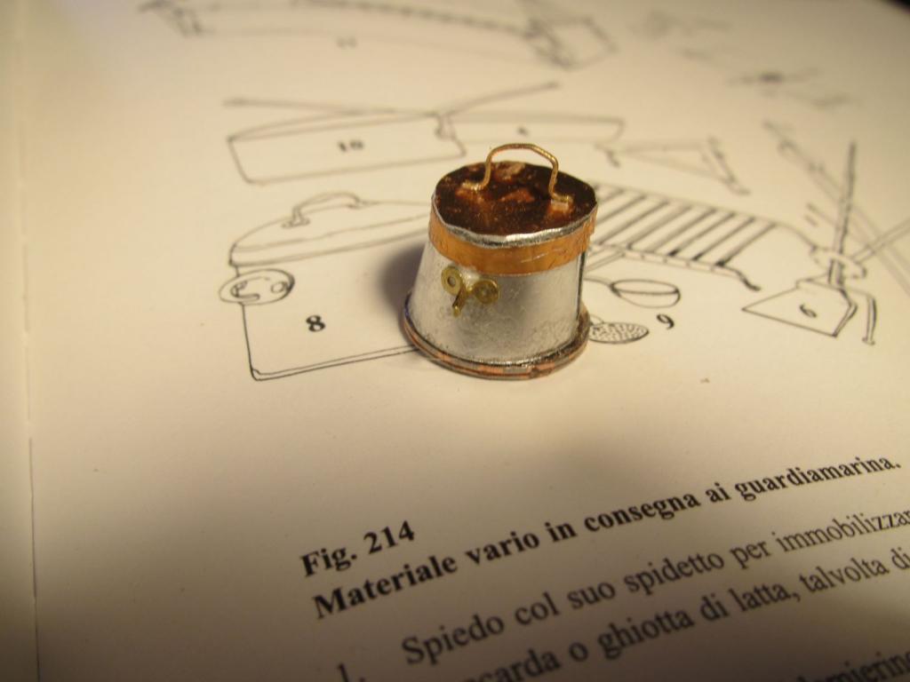

Altro ancora è la marmitta con il coperchio in rame in dotazione sia al guardiamarina che al medico. A bordo di questa nave per affrontare un tragitto del genere e stanziare sul Mississippi nel forte doveva esserci a bordo un medico.

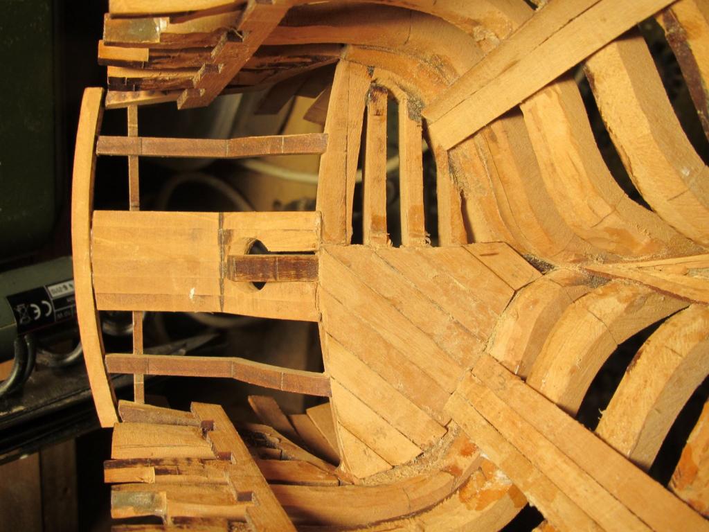

Basta ninnoli! Anche se la schiena duole continuo con le serrette del paramezzale. Come sono messe giù da Hachette non mi piacciono troppo a punta sia a poppa che a prua e quindi non si possono inchiodare come in realtà. Ho guardato un po' in giro queste sono di grisuzone e poi il raffronto con altri scafi. Qui sono ben piazzate

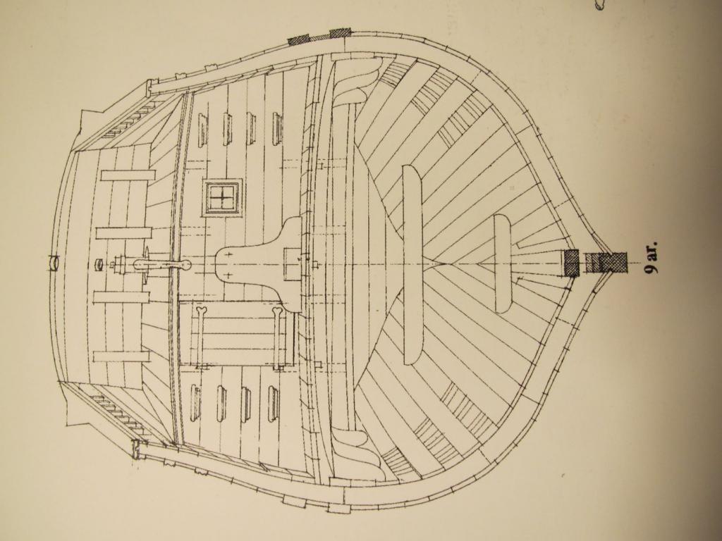

Esaminiamo la differenza tra il paramezzale Hachette e la monografia.
Nella monografia il paramezzale si ferma al quinto 12 e prosegue fino al 16 con un spezzone più sottile in modo da alloggiarvi e inchiodarvi le serrette.
Nella Hachette invece lo spezzone ha la stessa altezza del paramezzale e quindi le serrette non si possono incrociarvi sopra.
Questa è la soluzione finale Hachette e la mia realizzazione un po' bislacca ma abbastanza fedele

Particolari delle serrette attestate al dritto di poppa e agli scalmi di cubia.
Ho pure riscontrato che in molti vascelli vengono installati dei riempimenti sia a poppa che a prua. Io l'ho fatto a prua per chiudere le serrette alla base degli scalmi di cubia.
Insomma non mi piacciono per niente. Ormai ho fatto la frittata colpa mia con la collaborazione di Hachette

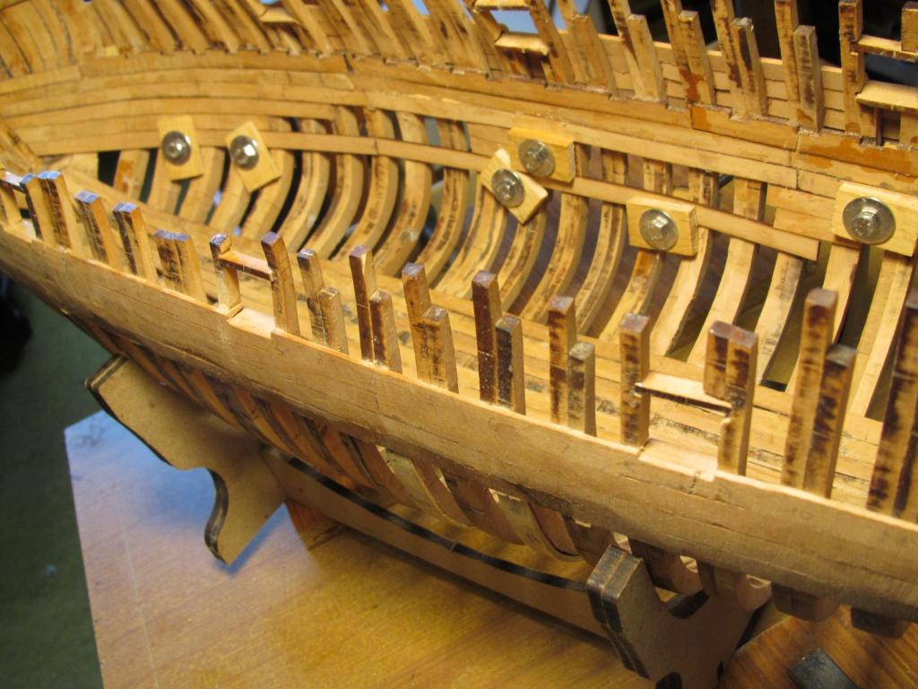

Per quanto riguarda la posa dei corsi di fasciame interni od esterni faccio riferimento a quanto si evince dai classici testi.
Nomenclatura, certo che in una barca poco più di una chiatta certi particolari non vengono eseguiti.
Errori da evitare.
Sono quindi partito dal alto anziché dal basso ottenendo una minor rastremazione in testa
Ho preparato i distanziatori.
Giusti incontri rastremati
