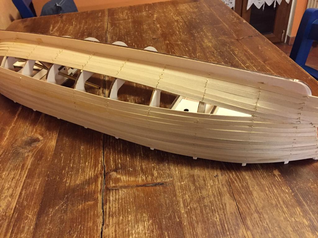

Vecchio 03-04-17, 12:10 AM   #85
L'avatar di idivvu
Registrato dal: Jul 2015
Messaggi: 166
idivvu è un newbie...
Eccomi di nuovo, si va a rilento, ma avanti.....Bruma Panart-img_6159.jpgBruma Panart-img_6160.jpgBruma Panart-img_6161.jpg
idivvu non è in linea   Rispondi quotando
Vecchio 03-04-17, 12:43 AM   #86
L'avatar di felipe.max
Registrato dal: Mar 2010
residenza: Taranto
Messaggi: 2,114
felipe.max è un newbie...
Uhmm,hai fatto solo un lato?verifica che la chiglia non si sia svergolata, la prossima volta quando eseguì il fasciame fallo in entrambi i lati...
Inviato con il mio M-MP1040M - Scarica l‘app del Forum di Modellismo.net
Vecchio 03-04-17, 07:12 AM   #87
L'avatar di idivvu
Messaggi: 166
Ciao carissimo, hai ragione, lo avevo anche letto di proseguire parallelamente con entrambi i lati, ma sai com'è, preso dal trip agonistico, mi sono accorto che avevo messo un bel po' di listelli. Adesso devo capire come fasciare la poppa,non so davvero come far girare i listelli. Ho pensato di fasciare la poppa partendo dalla penultima ordinata...chissà se è una buona idea.....vi aggiorno spero presto.....un saluto
Vecchio 03-04-17, 08:57 AM   #88
Registrato dal: Dec 2013
residenza: roma
Messaggi: 1,888
sergio60 è un newbie...
Devi bagnarli a lungo i listelli prima di posarli ed eventualmente curvarli preventivamente a caldo
Il motivo è che curvano molto anche di costa, specialmente a poppa.
Vecchio 03-04-17, 12:10 PM   #89
L'avatar di idivvu
Messaggi: 166
Ciao Sergio, non è questo che non capisco, ma come fasciare la poppa, cioè l'andamento dei listelli. Anche se non dovrebbe essere molto influente, visto che poi lo scafo dovrà essere verniciato, vorrei ugualmente fare un buon lavoro....tutta scuola per il futuro....
Vecchio 03-04-17, 12:49 PM   #90
residenza: roma
Messaggi: 1,888
Metti delle foto. magari tra i vari esperti qui nel forum si arriva alla soluzione
