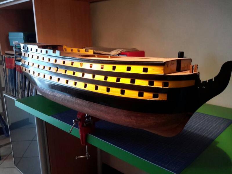

Diciamo che è "naufragato" una quindicina di anni fa verso le coste della mia soffitta, qualche mesetto fa l'ho "ripescato" e spolverato ma ahimè la vernice è andata alle "cozze"...
Secondo voi è recuperabile?
Ci sono delle crepe un po ovunque...ma solo sulla vernice nera
Credo che l'umidità e gli sbalzi di temperatura di tutti questi anni abbiano fatto un bel danno...
Poi stavo quasi cominciando a rivestire l'opera viva di piastrine quando mi sono accorto che quelle già incollate sono "invecchiate" mentre quelle rimanenti nella scatola sono belle lucide...secondo voi si noterà la differenza o invecchieranno allo stesso modo?

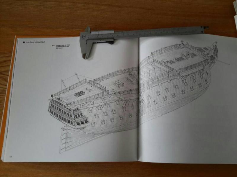

E infatti appena arrivo ai disegni in scala che raffigurano il fasciame, noto che la larghezza delle assi usate per il rivestimento non corrisponde con quella indicata nei piani Panart.
Conti alla mano...nei piani Panart viengono usati listelli 1x6 in noce, mentre dall'anatomy se in scala 1/48 misurano 5mm, in scala 1/78 dovrebbero essere più piccoli...circa 3mm!
A chi di voi che ha costruito questo vascello, risultano queste misure?
Ve lo chiedo perchè, siccome devo mettere mano al rivestimento, in quanto la vernice si è deteriorata, a questo punto non faccio prima a rimettere un altro strato di fasciame della misura giusta e quindi riverniciare il tutto?
Per me sarebbe meglio che scartavetrare e riverniciare...

ciao Endrix, guardando le foto credo che rifare la vernice, (magari opaca), sia la soluzione migliore e meno impegnativa. per la verniciatura basta una cartatina leggera, non devi portarla a legno, visto che la mano precedente costituisce corposità al tutto, le crepe sicuramente spariranno. fare un terzo fasciame ti comporta un lavoro certosino e molto, molto lungo, pensa ai sabordi, i portelli che non tornano gli incintoni che si riducono insomma tutta una serie di problemi che non avrai riverniciando, e poi la scala non sarà più quella originale. che dire di più? a te la scelta. ti saluto e buona domenica,

ciao rimettere un altro strato di listelli potrebbe essere un altra soluzione certo.potresti cosi anche fare le soglie dei mantelletti e rappresentare gli incintoni col giusto spessore ed incastro .per i corsi rimane difficile fare una stima reale dei corsi perche' non e' una costante.da 3 a 5 potrebbero andar bene tutte .3 per i ponti e il resto per le murate

Ciao Roberto e Sergio, sono combattuto in verità....
Da una parte vorrei risolvere senza troppo impegno e da un altra vorrei correggere la dimensione del fasciame...
Ho pensato anche a una soluzione diversa...carteggiare la vernice e con un'incisore dividere i listelli da 6mm usati per il fasciame esattamente in due!
Così andrei perfettamente a misura con i disegni dell'Anatomy senza rifare il rivestimento...
Farò sicuramente una prova sul lato dove non ho ancora posato il rivestimento in rame, così se dovesse andar male viene ricoperto!
