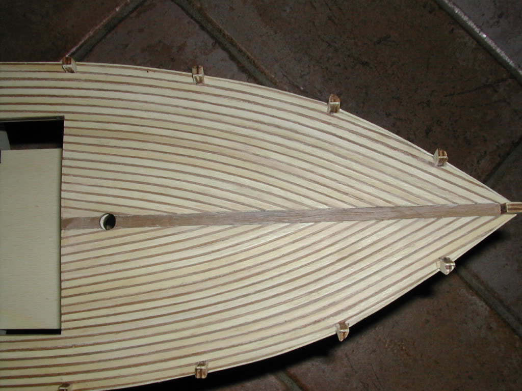

Buongiorno a tutti, come anticipato,vista la mia scarsa conoscenza in campo navale, mi sono accorto di aver fatto un errore durante la pavimentazione del ponte. Come potete vedere, nella parte dx della prua, ho messo i listelli con un angolo di curvatura inferiore alla parte sinistra. Controllando, dovrei essere di circa mezzo listello verso l'esterno. Consiglio: tolgo questi 5/6 listelli e riparto o forse a lavoro finito non si noterà l'errore? Grazie a chi mi potrà rispondere.

Ciao idivvu,
questo tipo di listellatura del ponte è di realizzazione piuttosto complessa sia per le difficoltà tecniche legate alla curvatura delle assi, sia per l'esigenza di rispettare assolutamente la simmetria di posa tra parte dx e sx.
Nel tuo caso, l’errore commesso è stato quello di non procedere alternando la posa di un listello a dx con quella di un listello a sx, aiutandoti anche mediante la tracciatura sul falso ponte di linee congiungenti gli scalmotti di ogni ordinata (in arancio) in modo da disporre su queste linee di punti di riferimento per il controllo degli ingombri e per eventuali piccole ed inevitabili correzioni da apportare listello dopo listello. In questo modo ti sarebbe stato possibile controllare, in modo continuo, la simmetria di posa (come nei punti indicati dalle frecce verdi).
Stessa attenzione va posta anche dove i listelli incontrano il listellone assiale, ovvero l’asse di simmetria.
Per rimediare all’errore Il suggerimento che posso darti, e che tu stesso hai anticipato, è quello di togliere i listelli di destra e rifare ponendo molta attenzione affinchè risultino speculari con quelli di sinistra. Inoltre se dovessi avere necessità di riempire qualche fessura inserisci qualche scaglia di listello bianco e non scuro in modo che la correzione risulti meno visibile.

Ciao Sam59, gentilissimo per la tua preziosa risposta. Come anticipato, è il mio primo modello navale e sicuramente questo è il primo e non ultimo errore....pensa a quando poserò il fasciame!!!
Ancora grazie....mi metto subito a togliere i listelli ...
