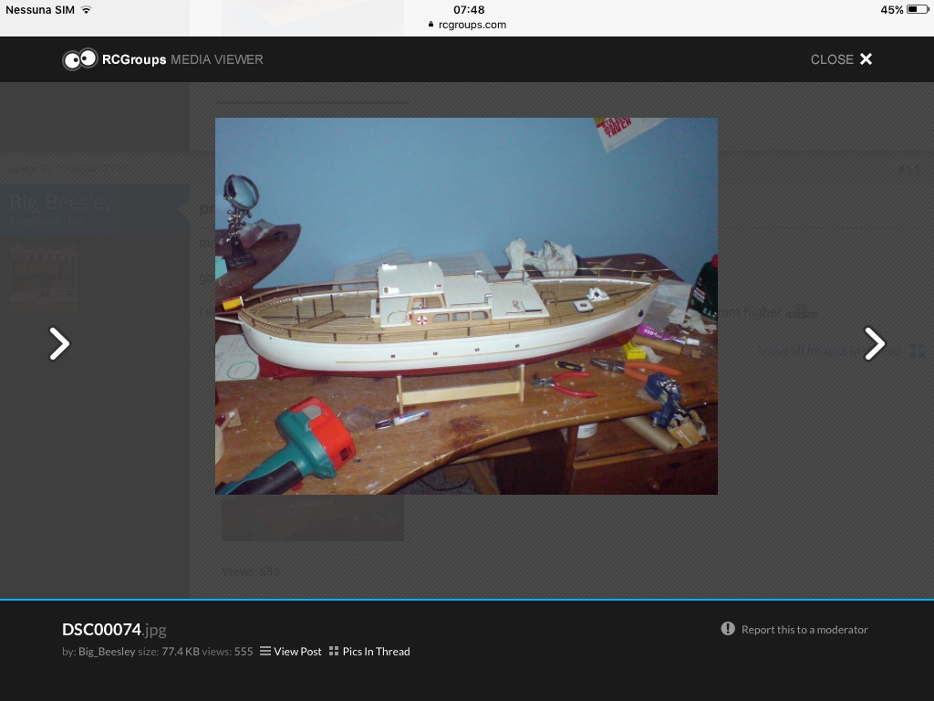

Grazie Felipe-Max ....Vedo se riesco a trovare una foto di un modello terminato, comunque era anche il mio pensiero. La domanda era se faccio bene a limare le ordinate a filo ponte anche se non vedo alternative....

Secondo me,parere personale,dovresti fasciare lo scafo superando di poco il livello del ponte,come in figura,io a questo punto eliminare del tutto il compensato delle ordinate in eccesso sostituendoli con pezzi di quadrelli delle misura opportuna incollati sulle tavole del ponte più esterne che vanno a coprire le ordinate recise,anche perché nella realtà le ordinate sono molte più numerose di quelle che si vedono in figura...
Buondì, queste sono alcune foto prese da internet, forse si vede meglio...Bruma Panart-img_0265.jpgBruma Panart-img_0264.jpgBruma Panart-img_0266.jpgBruma Panart-img_0267.jpg

Ciao,si effettivamente in queste foto si vede meglio e devo dire che è un bel modello,bella la scelta che hai fatto...per il resto io confermerei il mio modo di proseguire. Buon proseguimento...
