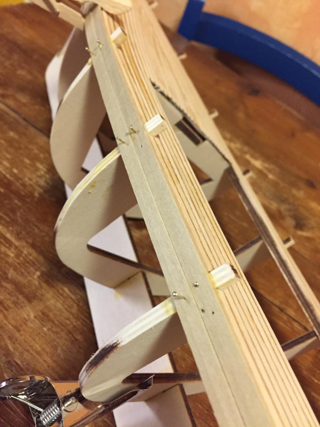

Ciao anallie0, scusa ma non ho capito...c'è una foto di un modello finito dove le murate vengono posizionate dopo. Ma forse non ho capito io...dalle indicazioni della Panart, prima si riveste il ponte...

ciao anallie0, scusa ma non ho capito...c'è una foto di un modello finito dove le murate vengono posizionate dopo. Ma forse non ho capito io...dalle indicazioni della panart, prima si riveste il ponte...

Ciao, sono partito dal fatto che i falsi scamotti poi si tolgono lasciando un vuoto sul ponte. Se non vanno tolti meglio così, ti risparmi una rogna.

Dalla foto gli scamotti non sono stati tolti e su questi è appoggiato il parapetto. Allora va bene così. Scusami.

Grazie mille a te....sei sempre il benvenuto. Mi auguro che stai un po' meglio. Ma parliamo di barche...nei prossimi giorni mi avventurerò nel fasciame.....sicuramente ti romperò....

Ciao,hai verificato se la superficie del ponte chiude il rivestimento della fiancata laterale?

Ciao felipe.max, sono molto ignorante in materia, ma credo di aver capito ciò che mi stai chiedendo. Secondo me, devo limare un po' le ordinate, specialmente la parte in alto vicino al ponte. Nelle mie ultime foto, ho messo un listello di prova per vedere come poggia agli scalmotti(penso che si chiamino così).... Ho visto un wip dove il modellista parte dl ponte con 4 listelli, tutti interi e a tutta lunghezza, a scendere, inizia a mettere metà listello e il restante rastremato. Penso di fare prima il fasciame e dopo finire il ponte, non sarà venuto uno splendore, ma con un po' di olio di gomito.... Grazie del tuo passaggio....sempre un piacere.
Sicuramente ti romperò per il fasciame....è il prezzo da pagare per la tua esperienza

Quando vuoi,per quanto riguarda le ordinate hai ragione nel dire che son da smussare infatti il listello di cui parli vi poggia solo sullo spigolo.....te lo dovevo dire in effetti

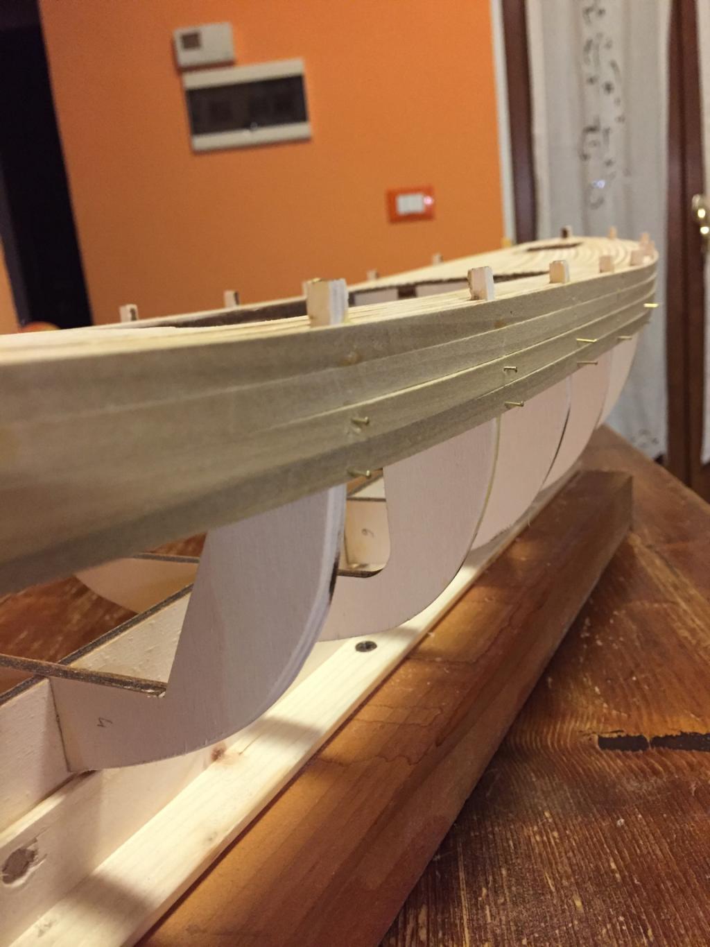

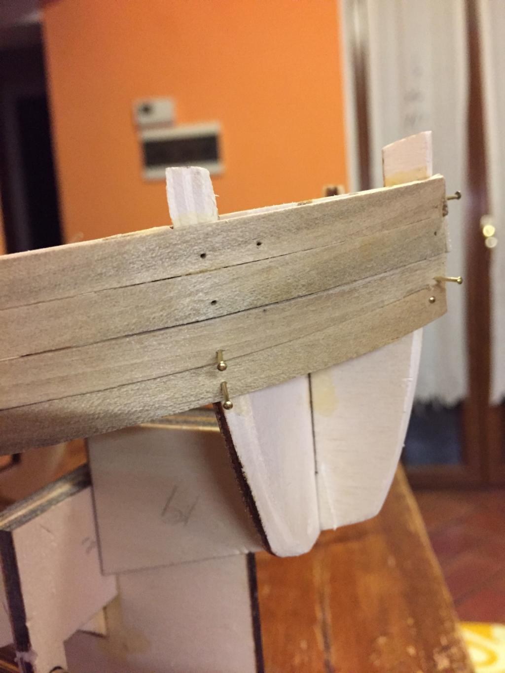

Mi piacerebbe mostrarvi la mia soddisfazione nel posizionare i miei primi due listelli. Lo so che il difficile ha da venire, na le passioni sono fatte di piccoli traguardi. Una buona serata a tutti....

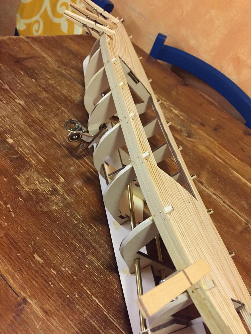

Grazie Eugi....conosco i miei limiti al momento e il libro spero che mi dia spunti anche per altre cose che faccio. Intanto stasera ho rastremato il mio primo listello..2 ore per tre listelli...spero che il tempo ripaghi...per il momento ho provato , partendo dal ponte, 2 listelli dritti, uno rastremato s uno dritto....Venonge so se è la cosa giusta, anche perché ogni scafo ha la sua linea e non credo che ci sia una regola ben precisa...accetto consigli...buona serata a tutti
