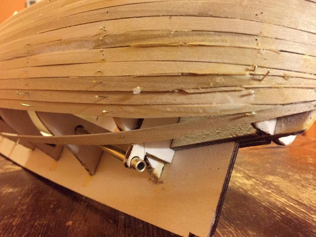

Angelo ha sempre grandi consigli...vi ho dato retta ed ho smontato tutto. Adesso ho messo un po' di legno, spero solo di aver capito almeno in parte i vostri suggerimenti. Ancora grazie Bruma Panart-img_6180.jpgBruma Panart-img_6181.jpgBruma Panart-img_6182.jpgBruma Panart-img_6184.jpg

Ok l'idea c'è, ma si era detto di montare i listelli anche sull'altro lato

Oh cavolo....hai ragione....stasera provvedo....ho provato a rastremare quattro listelli contemporaneamente, ma poi non ne torna uno
Ho fatto qualche inserimento di schegge di legno che poi scartavetrerò , è sicuramente dovrò fare un gran uso di stucco. Grazie per la tua attenzione.

Piccolo avanzamento dei lavori....come suggerito da Angelo, ho iniziato anche l'altro lato, giusto per non farlo arrabbiare
Sembra che sia venuto meglio, ma ho un dubbio...questi scalini, scartando e stuccando, spariscono? Non riesco a trovare un sistema per evitarli....graditi consigli....saluti a tuttiBruma Panart-img_6197.jpgBruma Panart-img_6198.jpgBruma Panart-img_6199.jpgBruma Panart-img_6200.jpg

Ciao idivvu, mi permetto di risponderti io con quella che è la mia limitata esperienza...
Gli scalini si formano per diversi motivi:
1. Non hai fatto un giusto o quantomeno uniforme angolo di quartabuono
2. I listelli a poppa o a prua non sono adeguatamente rastremati
3. Non sei riuscito a dare ai listelli una piega giusta o quantomeno uniforme.
Credo che questi possano essere i principali problemi. Per quanto concerne la fase di levigatura e stuccatura...si, è possibile eliminare gli scalini sul primo fasciame tramite prima lisciatura e poi stuccatura. Incorri però nel rischio di lasciare buchi più o meno ampi (da riempire poi con stucco), ed in ogni caso di ritrovarti un primo fasciame più spesso in alcuni punti e più sottile in altri, a discapito della robustezza strutturale del modello.
Ad ogni modo, col primo fasciame tutto o quasi si perdona, con stucco e carta vetrata riuscirai ad ottenere un buon risultato. È con il secondo che dovrai ben attenzionare rastrematura e piega, perché lì sarà tutto a vista.
Buon lavoro!

Grazie mille Krill, il motivo degli scalini sto cercando di trovare l'errore. L'angolo di quartabuono non credo che influisca con il problema scalino, credo che comporti una pessima rotazione dei listelli. Penso più ad una non corretta rastrematura, o mancata torsione del listello(scusa, ma non conosco molto bene i termini). La cosa positiva è che la barca dovrà essere verniciata, quindi niente secondo fasciame (penso), anche se le sfide mi piacciono e potrei anche optare per il secondo rivestimento. Sembra facile leggere i vostri consigli o guardare un tutorial, ma poi quando arrivi a fasciare, tutto cambia. Sicuramente ci sarete passati tutti e quando fascerò i prossimi modelli, sicuramente sorriderò nel pensare ai miei errori passati. Intanto Vi ringrazio per i preziosi e utili consigli. Un caro saluto
