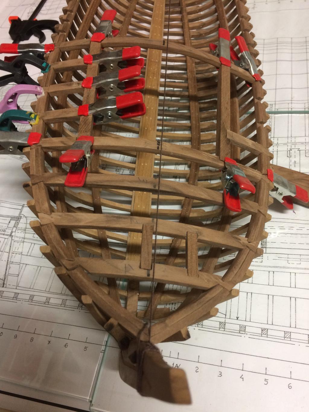

Ho realizzato un nuovo baglio ed inserito negli incassi a coda di rondine.
Ho teso un filo che taglia in due longitudinalmente lo scafo per controllare sempre l'effettiva specularita'.
Penso di procedere nel seguente modo: realizzo tutti i bagli. Anche quelli che in realtà sono i mezzi bagli in corrispondenza delle aperture del ponte per poi tagliarli a misura. In questo modo credo di ottenere una più precisa curvatura dei bagli.Leudo 1:20 {ARSENALE}-img_3523.jpgLeudo 1:20 {ARSENALE}-img_3524.jpg

Piccolo avanzamento.
I bagli sono a secco. Ho incollato solo le strutture delle aperture. Comunque tutto amovibile. Logicamente il tutto dovrà essere carteggiato.
Ps
Che incubo quelle code di rondine!!!Leudo 1:20 {ARSENALE}-img_3525.jpgLeudo 1:20 {ARSENALE}-img_3526.jpgLeudo 1:20 {ARSENALE}-img_3528.jpgLeudo 1:20 {ARSENALE}-img_3529.jpgLeudo 1:20 {ARSENALE}-img_3530.jpgLeudo 1:20 {ARSENALE}-img_3531.jpgLeudo 1:20 {ARSENALE}-img_3532.jpgLeudo 1:20 {ARSENALE}-img_3533.jpgLeudo 1:20 {ARSENALE}-img_3535.jpg

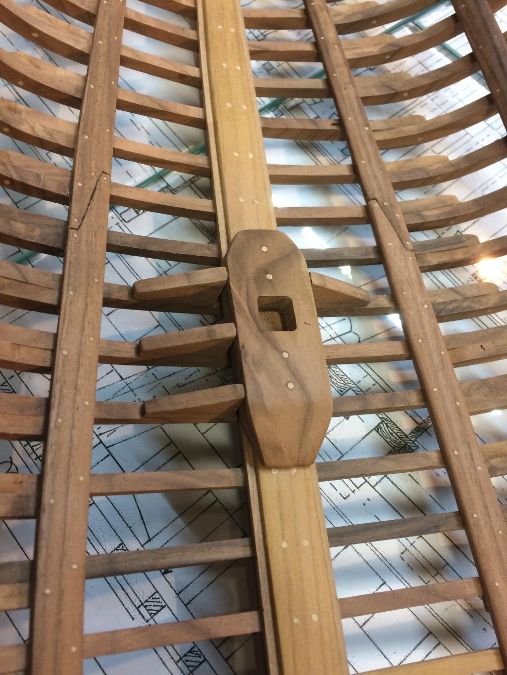

sta mattina mi sono alzato alle 3 per lavorare sulla scassa dell'albero realizzando anche 4 aloni dei 6. La scassa l'avevo già realizzata ma non mi piaceva.
Leudo 1:20 {ARSENALE}-img_3565.jpgLeudo 1:20 {ARSENALE}-img_3567.jpgLeudo 1:20 {ARSENALE}-img_3569.jpgLeudo 1:20 {ARSENALE}-img_3570.jpgLeudo 1:20 {ARSENALE}-img_3571.jpgLeudo 1:20 {ARSENALE}-img_3572.jpg
Per quanto riguarda invece la discussione sul paiolato, ho parlato con l'associazione GLI AMICI DEL LEUDO di Sestri Levante che hanno un leudo navigante (forse l'ultimo) e non mi hanno saputo dire del paiolato in quanto il vecchio proprietario demolì le botti che stavano all'interno per realizzare delle cabine all'interno.
Quindi dalla foto dei piani che vi posto deduco che il paiolo c'era, che era composto da tavole amovibili e trasversali e che prendevano ognuna al massimo due ordinate con una larghezza massima di 70cm tenendo conto della scala.
Leudo 1:20 {ARSENALE}-img_3568.jpg
Inoltre nei passati giorni ho lavorato ancora sui bagli arrivando a centro nave dove sta il passaggio dell'albero. Logicamente ripeto che il tutto è amovibile ed ancora da rifinire e pareggiare.
Leudo 1:20 {ARSENALE}-img_3573.jpgLeudo 1:20 {ARSENALE}-img_3574.jpgLeudo 1:20 {ARSENALE}-img_3575.jpgLeudo 1:20 {ARSENALE}-img_3576.jpgLeudo 1:20 {ARSENALE}-img_3577.jpgLeudo 1:20 {ARSENALE}-img_3578.jpg
