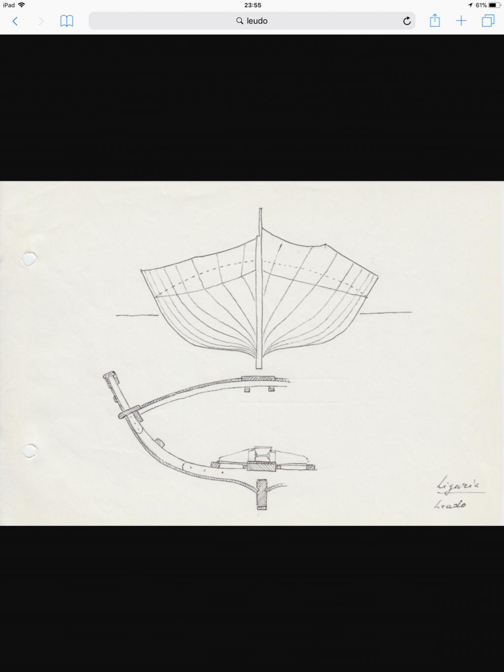

Buonasera, da ignorante quale sono, vedendo che nel disegno da te postato il disegnatore non mostra la battura per il torello così non mostra una battura per il paiolato, che tra le altre cose ipotizzo fatto a settori rimovibili . Ciò a dire suppongo che paiolato poggi su un gradino lungo il paramezzale e dall'altra parte è tenuto dal serrettame bada è solo una mia interpretazione ciao buon lavoro

Tiè beccati questa, e poi non dire che non ti aiuto!
Leudo 1:20 {ARSENALE}-image1511823444.259275.jpg
Questo credo sia più chiaro del progetto che hai, e non dirlo a Nik sennò pensa di essere un guru hahahaperché credo proprio avesse ragione!!
Però, dai, un po’ di osservazioni giuste le avevo cuccate anche io !,! Hihihi🤪
È anche ciò che penso io. Poggerebbe su un paramezzale laterale e credo fosse un tavolato trasversale alla chiglia. Anche a mio avviso rimovibile a parte quello che capita sotto la scassa dell'albero. Continuiamo a studiare il caso...
grazie mille
Allegato 284895
Grande!!! Dai sono settori trasversali al 90% !

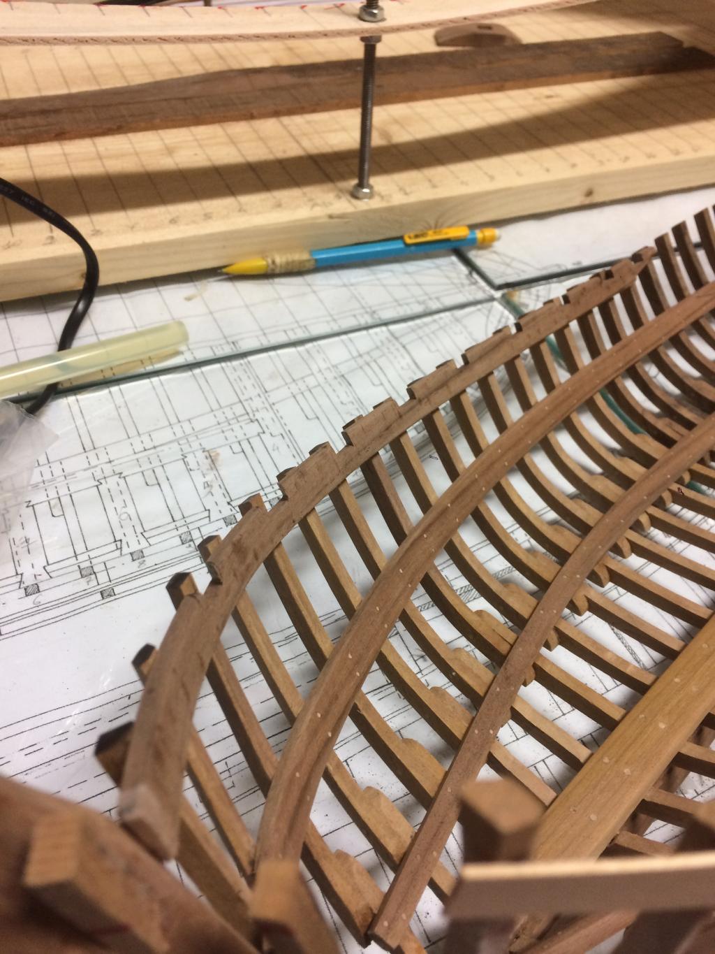

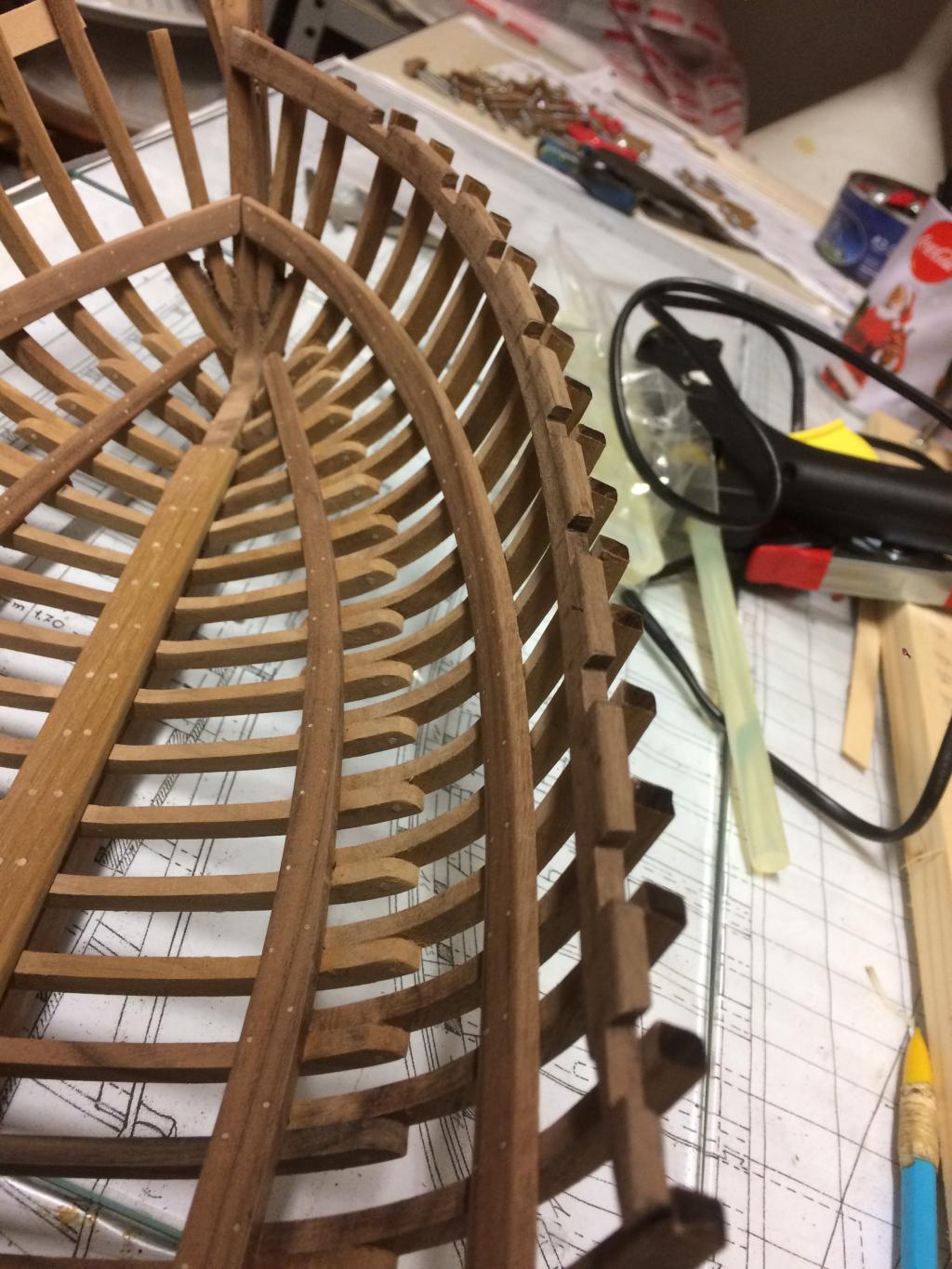

predefinito Leudo 1:20 {ARSENALE}
Buongiorno
Posizionati i primi due dormienti del lato dritto.
Leudo 1:20 {ARSENALE}-img_3403.jpgLeudo 1:20 {ARSENALE}-img_3404.jpgLeudo 1:20 {ARSENALE}-img_3405.jpg
Inviato con il mio iPhone - Scarica l‘app del Forum di Modellismo.netLeudo 1:20 {ARSENALE}-img_3406.jpg

Buongiorno
Allegato 285012Allegato 285013Allegato 285014
Inviato con il mio iPhone - Scarica l‘app del Forum di Modellismo.netAllegato 285015
Proprio un bel cantiere bene...bene...😀😀
