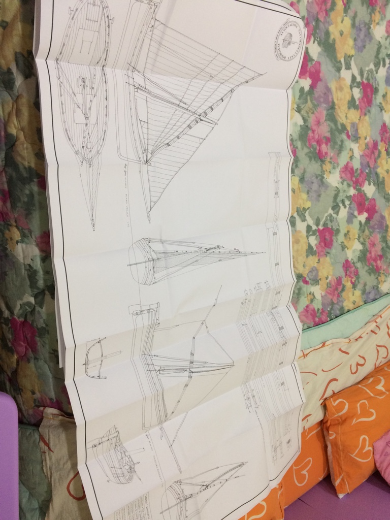

Buonasera a tutti!
Apro questo WIP oggi ma non so come andrà a finire.
Un paio di settimane fa ordinai sul sito dell'associazione navimodellisti bolognesi i piani del LEUDO 1:20.
Arrivato oggi e.... mmmm... come spiegare?????
In arsenale! Non lo so fare!!!!Leudo 1:20 {ARSENALE}-img_5030.jpgLeudo 1:20 {ARSENALE}-img_5031.jpgLeudo 1:20 {ARSENALE}-img_5032.jpgLeudo 1:20 {ARSENALE}-img_5033.jpgLeudo 1:20 {ARSENALE}-img_5034.jpg
E mo???!!???

Ora Super la frittata l'hai fatta e ti tocca cominciare
scherzi a parte sei bravissimo per partire per una nuova avventura è una bellissima novità, un cantierino da iniziare con grande entusiasmo. poi il forum ha dei maestri che ti potranno dare validi suggerimenti

E mo ti ricopi tutti i profili delle ordinate duplicate sui lati, ti ricopi la chiglia, incolli tutto sul compensato e ritagli. Logico che sulla chiglia devi segnarti le distanze di incastro e poi farti gli incastri, metà sulla chiglia e metà sulle ordinate.

Ciao Cerqui , a occhio i tuoi piani mi sembrano quelli del leudo 3 Fratelli , se non ti senti di procedere con la costruzione in arsenale puoi sempre virare sulla costruzione classica ad ordinate piene ....... comunque sia , Buon cantiere !!!

Ciao Sergio!
L'arsenale per me è troppo! Avrei la voglia ma Non ho l'attrezzatura.
Penso che mi ricaverò le ordinate e la chiglia e andrò a fare un classico lavoro con ossatura in compensato?! Vedremo!!!! Intanto penso giocando con la GOLDEN HIND.
Quoto la tua proposta! Credo sia la più adatta alle mie potenzialità!!!!!

ciao.scendo salgo in macchina e vengo a prenderti per le .....
scusa hai le linee d'acqua tirati fuori le sagome per fare la controforma .che farai in compensato . fatti una lista del materiale che ti serve compra quadrelli listelli tavolette da ANB e sei a posto , non ci vuole molto . e' un arsenale low cost non ti serve altro che ingegno nel muovere le mani

Sergio buongiorno.
Dici che anche senza fresa, tornio ed altro si può arrivare a realizzare un lavoro del genere???
Per controfirma intendi quella della linea dell'acqua?

sono quelle che poi sulla tavola vedi numerate li vicino a prua ed a fianco hai lo spessore di ogni una . lavori come avevo fatto io
Ah grazie!
Sicuramente prima di affrontare un lavoro del genere devo documentarmi molto... leggere molti WIP ed armarmi di tanto coraggio.
