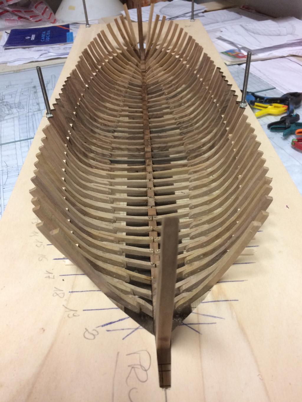

predefinito Leudo 1:20 {ARSENALE}
Buongiorno e buona domenica a tutti. Arrivati i rasieri ed iniziato a rastremare l'interno. Devo dire che lavorano bene anche se devi sempre aiutarti con la carta vetrata. Comunque molto soddisfatto del risultato. Sto lavorando sul lato dritto ed ovviamente non è terminato.
Per di più mancano anche due ordinate a prua.
Buon vento a tutti!

Buonasera
Oggi son riuscito a ritagliarmi un paio d'ore ed allora mi son dedicato a realizzare e posizionare le ordinate deviate di prua.
Ne sono due per lato.
Quindi finito tutto laccostolato.
Ora ci dedichiamo alla rastrematura di tutto l'interno, posizionamento del paramezzale e poi dei dormienti in modo da irrobustire il tutto per poi rastremare esternamente lo scafo.
Una domanda a chi ne Sa più di me:
Da monografia risultano 3 corsi di DORMIENTI per lato. Uno dove si incontrano madieri e staminali, un corso che servirà a sostenere i bagli ed un'altro corso a metà più o meno tra i due. Il loro nome a parte quello sotto i bagli è sempre DORMIENTE? Oppure prendono altri nomi?
Inviato dal mio iPhone utilizzando ForumLeudo 1:20 {ARSENALE}-img_3314.jpgLeudo 1:20 {ARSENALE}-img_3316.jpgAllegato 1

Buongiorno. Ieri sera rifinito anche l'interno del lato sinistro ho iniziato a sistemare il primo dormiente di sinistra. L'ho messo prima del paramezzale perché mi troverò mi sarei trovato scomodo nel sistemare i dormienti che sono molto vicini al centro nave soprattutto a poppavia e proravia. Inoltre il paramezzale da monografia risulta essere 5 mm più largo della chiglia quindi mi complicava ancor più il lavoro.
Terminato la posa di questi 3 elementi(paramezzale e dormienti) cercherò di realizzare una finta chiodatura e poi passerò ai dormienti succcessivi.
Buon lavoro a tutti.Leudo 1:20 {ARSENALE}-img_3325.jpgLeudo 1:20 {ARSENALE}-img_3326.jpgLeudo 1:20 {ARSENALE}-img_3327.jpgLeudo 1:20 {ARSENALE}-img_3328.jpgLeudo 1:20 {ARSENALE}-img_3329.jpgLeudo 1:20 {ARSENALE}-img_3330.jpgLeudo 1:20 {ARSENALE}-img_3331.jpgLeudo 1:20 {ARSENALE}-img_3333.jpg

Comunque ho scoperto che quello verso la chiglia (che ora sto montando) non si chiama dormiente ma paramezzaletto mentre quello più in alto prende il nome di corrente di murata.
Mi sto rendendo conto mano a mano che vado avanti che c'è bisogno di uno studio più approfondito. Non basta vedere gli altri WIP!
