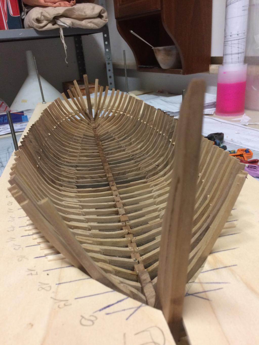

Vecchio 12-10-17, 07:23 AM   #127
L'avatar di cerqui
Registrato dal: Dec 2011
residenza: ATRI
Messaggi: 2,197
cerqui è un newbie...
Ecco l'errore....
Grazie a Gabriele che mi ha messo la pulce nell'orecchio....
Ero convinto che i madieri verso poppa guardassero a poppa ed invece sono solo quelli dalla maestra a prua che guardano a poppa....
i madieri che vanno da centronave a poppavia guardano a prora!!! Porca di quella.....
ed ora???? Vado avanti così? Sono arrivato alle ultime 2....
Quali problemi potrei avere?

Vedo che hai già incollato e addirittura chiodato, a questo punto non credo che tu possa correggere l’errore...., oltretutto, sei sicuro che i madieri guardassero tutti dallo stesso lato, e che non si invertano proprio sulla costa di maestra??
I riferimenti che ti sei fatto sullo scaletto cadono al centro della costa vero?
In teoria se hai fatto l’errore che dici ti dovresti trovare la costa proiettata troppo verso poppa controlla, potrei sbagliare.
Facci delle foto se riesci, io sono l’ultimo arrivata ma altri ti possono senz’altro aiutare più di me....personalmente la vedo dura....

Porca Eva danno verso prora... si invertivano dalla maestra. E non riuscivo a spiegarmi perché la proiezione che riportavano le coste all'altezza del piano della retta a murata fossero spostate. Credevo fosse un mio errore. In realtà la linea tracciata sul piano della retta a murata è un proseguo di quella del madiere quindi era logico che mi venisse due millimetri più a dritta o a sinistra dato che il listello è da 4.
Comunque ho dovuto incollare perché ho proceduto a realizzare mezzo madiere per volta dato che i piani erano costituiti da mezze ordinate. Ero sicuro di sbagliare meno la specularita' delle ordinate. Invece ho sbagliato in altro... comunque dovrei avere problemi con le misure delle sovrastrutture....
Vecchio 12-10-17, 09:14 AM   #130
L'avatar di cerqui
residenza: ATRI
Messaggi: 2,197
Leudo 1:20 {ARSENALE}-img_3185.jpgvedi Azzio?
4-5 verso prora. La linea blu che si intravede è relativa al madiere ed è ok rispetto allordinata.
Leudo 1:20 {ARSENALE}-img_3186.jpgnumero 7 verso poppa(presa come esempio. Le altre son uguali) doveva venire con l'ordinata verso poppa e mi chiedevo perché... pensavo ci fosse un problema con il riportare le misure sul piano d'acqua ritagliato. (Nel post precedente ho sbagliato parlano del piano della retta a murata. Il piano è di una linea d'acqua. Per la precisione la IV)
Comunque quando dovrò fare i bagli avrò quelli verso poppa spostati di 4 mm.
Questa barca non ha particolari sovrastrutture quindi dovrei cavarmela tenendo conto dell'errore. Spero di essermi riuscito a spiegare...

Originariamente inviata da cerqui Visualizza il messaggio
Ecco l'errore....
Per la precisione, la regola (generale, perchè su di un testo d'epoca mi è capitato di poter constatare - una sola volta - anche l' eccezione), è che i madieri guardino verso MAESTRA.
Come vedi, non sei l' unico a non esserti accorto dell' errore.
In molti ti hanno fatto i complimenti, ma vuol dire che non tutti hanno guardato con attenzione.

Questo è, sicuramente, il miglior modo di approcciarsi alla "novità". Tra l'altro non hai a disposizione una monografia cui far costantemente riferimento, e questa circostanza, purtroppo, ti rallenterà' non poco nella realizzazione del modello, costringendoti a RAGIONARE su ogni particolare. Alla fine del lavoro, però, ti ritroverai con un bagaglio di conoscenze più vasto rispetto a quello di un semplice esecutore.
