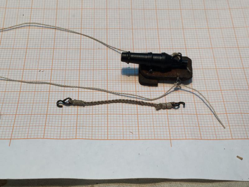

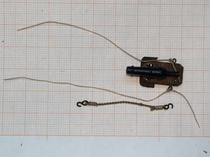

Mi è servito per il cavo di ritenuta della carronada.
Dalla foto si vede la differenza con il refe del kit: piatto e privo di tridimensionalità.

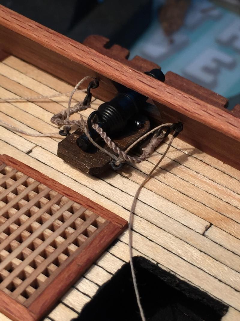

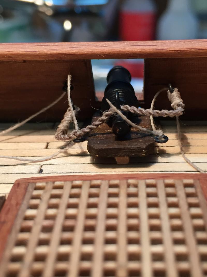

Carronada in posizione...tutto provvisorio.
Sapreste suggerirmi un modo per posizionare il refe in modo da adagiarlo a terra in maniera ordinata?

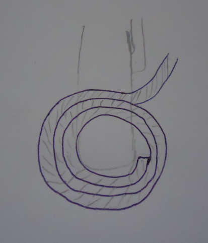

Io metto un cappuccio di biro verticale poi giro il capo intorno a spirale incollando ogni spirale al ponte e alla precedente, ma il President è molto piccolo, non so se possa andare bene.

E nel momento in cui crei le spire come fanno a mantenere la posizione?
La colla, immagino vinavil, impiega per seccarsi ed irrigidire il refe.
Comunque Tenterò lo stesso...grazie

Quanti "trefoli" hai usato? Due o tre? Dalla foto si direbbe due (ovvero il filo intrecciato su se stesso).
Un cavo è formato da minimo tre trefoli.

Sulla President l'avevo attorcigliata su un tondino da 2mm e incollato le varie spire. Penso sia più chiaro dalla foto

In realtà sono diventati 4...mi spiego: ho accoppiato due fili ed ho cominciato a torcerli a mano per vedere che cosa ne usciva fuori;
dopo alcuni minuti ho avvertito che il filo era carico di tensione ed ho smesso di avvitare, ma a quel punto non sapevo cosa fare, perché posando il filo quello ritornava allo stato originale.
Così ho piegato il filo in due e l'ho fatto avvolgere su se stesso;
così facendo la "cima" è diventata a 4 trefoli.
Ho fatto una prova accoppiando 3 fili, e quello che ne è venuto fuori è stata una gomena vera e propria che ho usato per le ancore (vi farò vedere le foto).
Credo di aver scoperto l'acqua calda, ma vi posso garantire che non è necessaria una commettitrice per riprodurre cime, funi e gomene (chi la possiede meglio).
La dimensione del filato determina lo spessore di quello che si realizza, quindi se vuoi riprodurre una gomena per ancore sarà meglio utilizzare un filato più spesso.

In effetti quando si commette un cavo, una delle due parti della commettitrice di solito si muove proprio per non creare tensione, ci sono quelle vecchio tipo con dischi di legno oppure macchine moderne fatte da un motore elettrico è una parte opposta pesante che scorre su un binario.
Comunque mi pare che tu abbia fatto un buon lavoro!!
