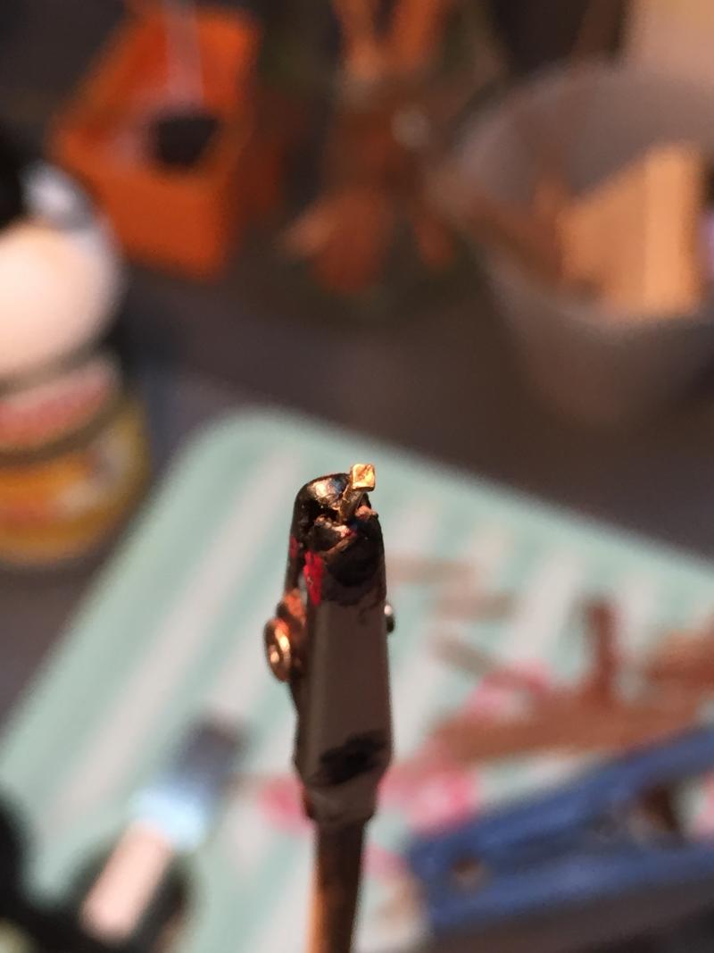

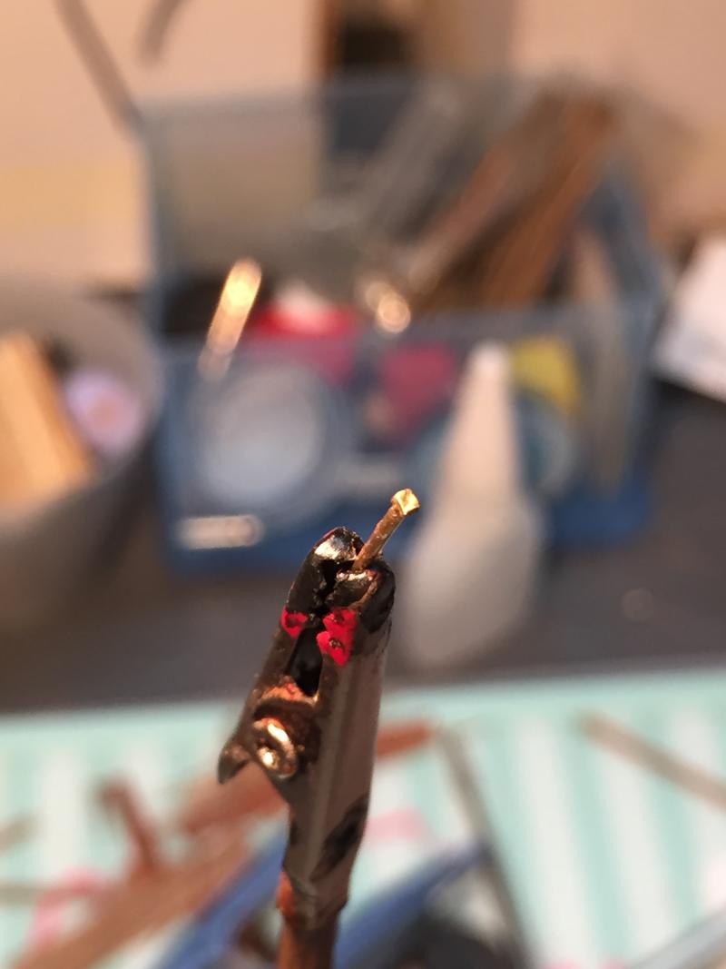

La foto del piano originale richiestomi da MADAMALOUISE, nonchè, la prova per la realizzazione dei chiodi a testa quadrata con il metodo suggeritomi da CERVOTTO.
FABRICIUS: hms president-131.jpg   FABRICIUS: hms president-134.jpg   FABRICIUS: hms president-137.jpg

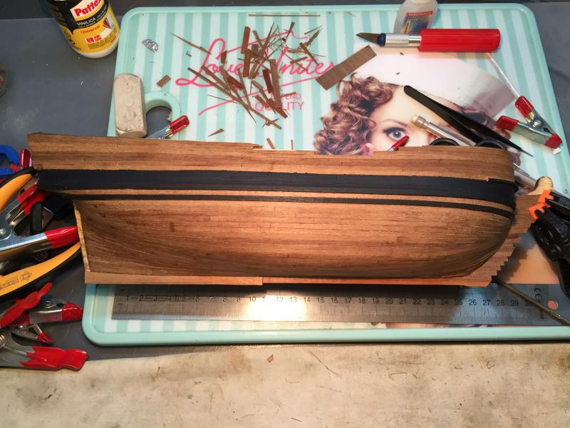

residenza: Genova
Messaggi: 2,338
madamalouise è un newbie...
Buondì! Faccio riferimento alla tavola della fiancata che hai gentilmente postato, per osservare come il President abbia un "cavallino" poco pronunciato. Siccome l'incintone segue il cavallino, anche la sua curvatura longitudinale è poco percettibile e potrebbe indurre a posarlo praticamente dritto. Questo fatto si nota perché il tuo modello presenta un certo scostamento tra l'andamento dell'incintone e quello del capodibanda a prua (in teoria dovrebbero essere paralleli). Essendo l'incintone praticamente dritto, credo ti sia mancato quello slancio, quella curvatura di cui avevi bisogno nella posa dei corsi di fasciame... Ecco, penso sia andata così. Come dici tu, il problema dovrebbe essere ben mimetizzato facendo una nave "colorata" - colori opachi ma vivaci, che del resto corrispondono a quel che doveva essere l'aspetto reale delle navi dell'epoca.

Hai ragione...ora che me lo hai fatto notare vedo l'incintone piegarsi verso l'alto a prua.
Starò più attento la prossima volta...grazie Madam

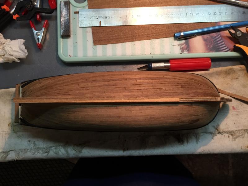

Ben ritrovati!
Silenzioso da un mese dal forum ma presente in cantiere... avanzamento lavori: rivestimento dritto di prua, chiglia, falsa chiglia e timone.
FABRICIUS: hms president-142.jpg   FABRICIUS: hms president-148.jpg   FABRICIUS: hms president-149.jpg

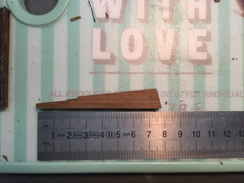

Ho preferito ricrearmi da zero la slitta della carronada, ed aggiungere qualche dettaglio...sinceramente non mi piacevano le originali.
Ne piazzerò sul ponte solo 8 anzichè 12: troppo vicine le une alle altre creava confusione.
FABRICIUS: hms president-163.jpg   FABRICIUS: hms president-164.jpg

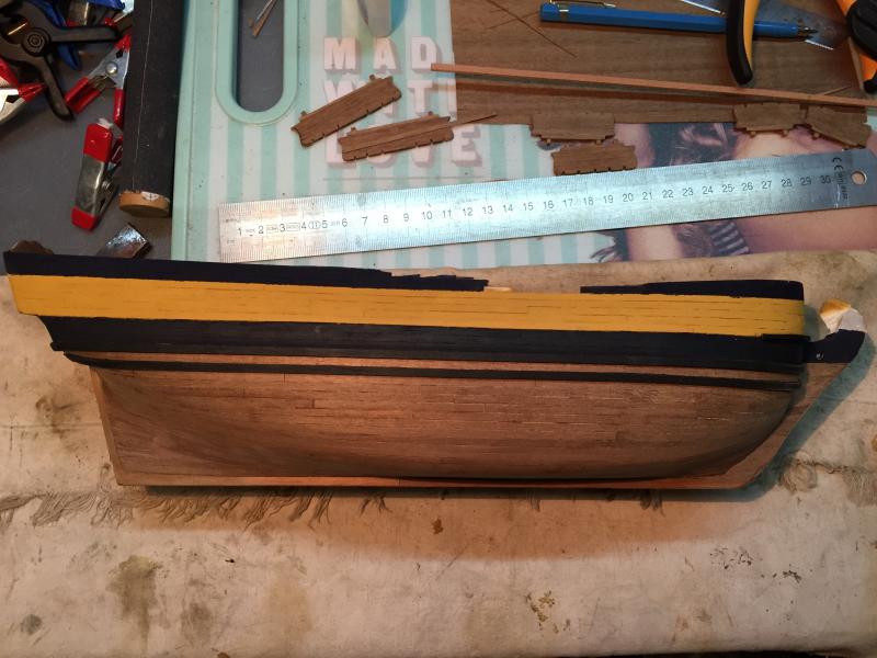

Avevo anticipato che avrei dipinto lo scafo (opera viva e morta) e così ho fatto.
Non ho eseguito ricerche, circa la colorazione degli scafi, ma credo che questa combinazione rispecchi abbastanza la realtà.
FABRICIUS: hms president-165.jpg   FABRICIUS: hms president-168.jpg   FABRICIUS: hms president-171.jpg
FABRICIUS non è in linea   Rispondi quotando
