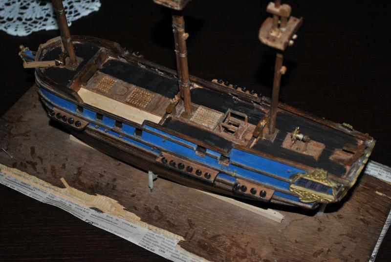

Vecchio 17-10-13, 12:43 PM   #13
Registrato dal: Sep 2013
residenza: Genova
Messaggi: 195
Avner è un newbie...
Ho usato la macchina seria tolte le foto messe prima che non rendevano ed erano sfuocate, comunque ecco i particolari delle lande rifatte e dell'inizio della ri-listellatura del ponte.
Vado bene così con il sistema a 1/3? chiedo agli esperti..

Vecchio 17-10-13, 05:53 PM   #14
L'avatar di capitan red
Messaggi: 3,563
decisamente meglio il ponte ri-listellato.
