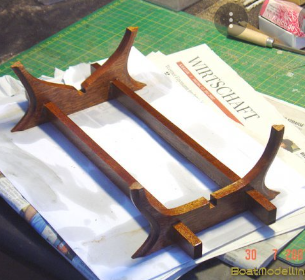

Vecchio 27-08-21, 04:13 PM   #160
Registrato dal: Dec 2014
Messaggi: 2,531
cervotto è un newbie...
Dovevi ricalcare su compensato una ordinata di prua e una di poppa, la parte interna sarebbe divenuta una ordinata, la parte esterna serviva come supporto, lavorate e modificate a piacere, poi due listelli laterali per unirle. Se hai i piani di costruzione puoi ricalcarle con carta carbone-copiativa.

Avner è un newbie...
Si i piani originali li ho ancora (magari considerando un po di spessore del fasciame) posso anche fare così.. solo che ora a tagliare fa ancora caldo
