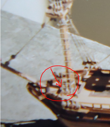

Puoi mettere una cavigliera davanti al trinchetto e le manovre dei fiocchi fissarle lì. Irrigidisci la cima del cavo con colla, la infili nel foro della cavigliera e tendi il cavo, infili la caviglia e poi fai una matassina a parte che coprirà tutto. (scusa la foto sfuocata, ma sono foto vecchie su carta, rifotografate in digitale e messe nel computer.)

Le caviglie sono già in posizione (si vede nelle foto precedenti del ponte) ma non è tanto quello il problema a preoccuparmi (la matassina a parte è già prevista ed il filo lo fisso all'esterno)... ma appunto l'ordine delle manovre

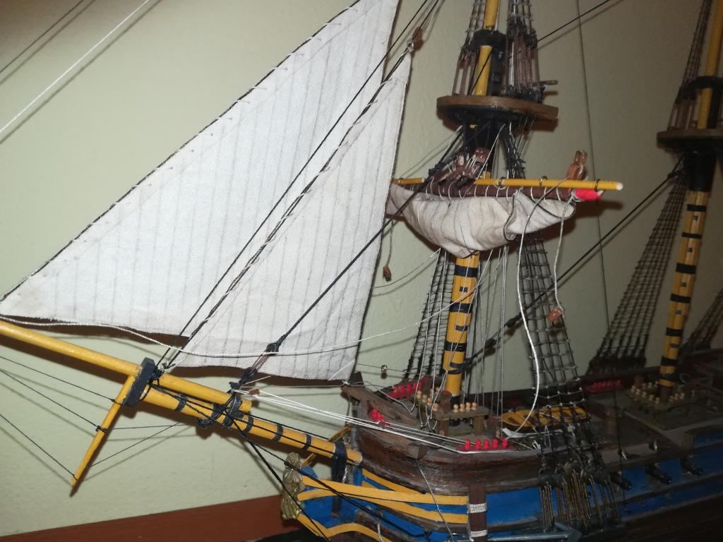

Dipende da quante caviglie ci sono, quelle del fiocco A vanno a sinistra (rosso) quelle del fiocco B a destra (blu). Eventualmente puoi usare anche qualche caviglia sul lato del trinchetto.
si in realtà ne arrivano per entrambi sia a sinistra che a destra ma non le ho fissate alle caviglie ma all'impavesata (simulando la presenza di gallocce).. e già così è complicato
In più mi ritrovo con 3 cavi in più che scendono dal trinchetto draglia e scotte dei fiocchi ma quelli vanno sulla pazienza posteriore...
Insomma mi sto studiando un pò il tutto
