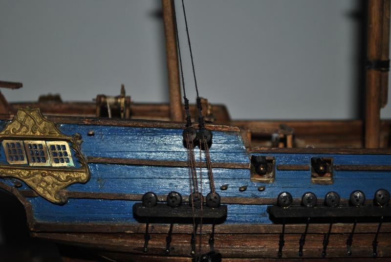

Avner è un newbie...
Allora forse non mi sono spiegato bene...
La fedeltà vuole che si inizi ad incappellare la prima coppia a dritta, poi la seconda a sinistra, la terza a dritta, la quarta a sinistra e così via.
La prima coppia, che è sempre a dritta, è quella che si lega alle prime due bigotte verso prua.
Iniziare dal trinchetto o dalla mezzana è una scelta del modellista, ma l'ordine di incappellaggio no...
Si lo avevo capito
Infatti prendo spunto per seguire il metodo corretto in quanto ho deciso di rifarle (per la terza volta ) almeno sin dove ero arrivato. Non ero soddisfatto dell'allineamento e tanto meno dello stroppo.
Ora ho imparato ad usare il distanziatore (che ho costruito con ottone intrecciato su suggerimento di Trink) ed ho fatto una legatura doppia avanti e indietro ed in effetti viene fuori un risultato accettabile per questa scala; ora sono abbastanza soddisfatto
Giudicate voi.

Dopo essermi studiato un pò tutte i giri delle manovre (nei limiti del possibile per questa scala.. e per questo modello) dopo essermi letto un pò di documentazione in merito (rigging period ship model ) nonché sull'esperienza di Er Piotta, ho deciso di rifare le pazienze e farle più lunghe per poter accogliere tutte le varie cime che debbono scendere al ponte.
Rispetto a quelle dei piani originali che in buona parte sono anti storiche ed errate (tanto per cambiare).
Ho deciso anche io di mettere poi le vele imbrogliate (restaurerò anche i pennoni ovviamente ma era già mia intenzione farlo a prescindere dalle vele).
Ora siccome le caviglie in commercio sono palesemente fuori scala per un 1:100 stavo pensando di sostituirle con dei semplici spezzoni di ottone scuriti di nero o marrone scuro (tanto poi verranno quasi del tutto coperti dalle cime e dalle matassine che applicherò dopo) passanti per il tavolone orizzontale.
Ok non sarà il massimo del realismo ma in questa scala bisogna arrangiarsi. Peraltro dovrò aggiungere qualche tratto anche a poppa oltre a tutte quelle alla base degli alberi (che farò se non proprio quadre.. almeno a tre lati oltre che verso la prua in modo tradizionale).
Cosa ne pensate?

le caviglie,in commercio ci sono di alcune misure,che potrebbero andar bene,od al limite se sono lunghe,le accorci un pochino.

Ciao beh si le ho viste ma il problema non è tanto la lunghezza quanto lo spessore. Oltretutto le pazienze le farò leggermente più strette di quanto previsto quindi per i fori diventa un problema (il listello tende a spaccarsi).. fori che per inciso io faccio spartanamente con uno spillo o chiodino sottile arroventato (alla vecchia maniera ) - quelli sulle coffe sono venuti bene per le sartie.
Ora vedo anche perché alla fine farò le matassine che tenderanno a coprire un pò tutto l'apparato "caviglifero"

diciamo che il diametro della caviglia e' intorno al 1,5 mm. e la parte che viene immessa nella cavigliera e' conica.puoi portarlo a 1 mm. ma di meno non credo,poi come minimo adoperi un listello che sia 3 mm. percio' ci potrebbe stare. oltretutto x fare le matassine devi avere quelle caviglie che hanno la testa "allungata" essendo che ci sono anche del tipo a testa tonda,in quelle le matassine non riesci a fare + di due giri, non ci stanno sotto testa.

Grazie per la dritta che mi servirà se non in questo caso per altri I fori infatti sono riuscito a farli dopo aver inspessito il listello e non si sono verificati problemi almeno per ora.
Per quanto riguarda le caviglie ho fatto qualche prova ed anche un semplice spillo accorciato quanto serve in basso e con la capocchia piccola (da verniciare in scuro) potrebbe essermi di aiuto. Rastremare le caviglie può essere un'altra idea ci avevo pensato.. ad ogni modo in questa scala è tutto più difficile. Le matassine poi le realizzerò a parte penso per metterle dopo la legatura della cima che arriva dalla relativa manovra.. farla sul posto sarebbe dura .. o almeno non in tutti i punti.
La mia preoccupazione ora è calcolare quante pazienze mi serviranno perché dovrò per forza di cosa metterne qualcuna ai lati sotto al capo di banda perché tra drizze, amantigli, stragli nonché le manovre delle vele (per quanto dovrò semplificare ovvio) ne arriva di roba al ponte
