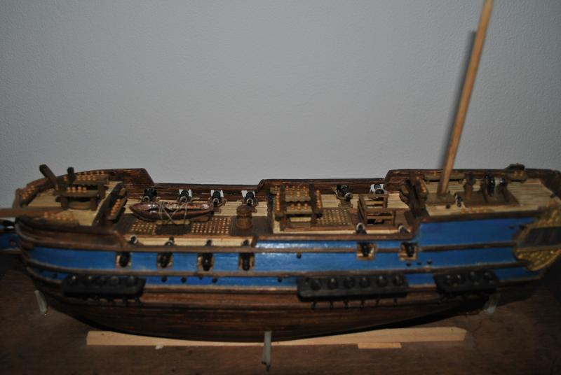

Ecco un paio di foto. Stato attuale del ponte.
Devo ripiazzare la lancia, l'argano e rifare la timoniera nonché il parapetto del boccaporto.
Notare ho tolto il portabandiera visto che metterò il boma..
Ho realizzato le scalette verticali per castello e cassero al posto delle tradizionali inclinate.
I piedi d'albero non li ho ricavati da un listello unico ma sono listelli incrociati, incollati, limati e forati.
Pazienze con caviglie già realizzate (ancora a parte) e da montare.
ps
Quegli stuzzicadenti che si vedono li userò per fare i supporti delle cavigliere laterali

Aggiornamento
Allestimento del ponte completato
Rifatte tutte le pazienze, aggiunte quelle laterali (dopo numerosi calcoli e schemini per tutti i giri di tutte le manovre), messi i golfari necessari (fatti a mano in ottone ripiegato con le pinze) ricostruita la timoniera in cui ho trovato il posto per la colonnina della chiesuola nautica, applicati gradini verticali per l'accesso a cassero e castello.
Le pazienze centrali al piede degli alberi non sono ancora incollate (si vede) perché per quanto riguarda maestra e trinchetto (che devo ancora riposizionare) mi ostacolerebbero per la posa e la realizzazione della cuffia catramata al piede.
Adesso continuo (perché l'avevo già iniziato) il lavoro sugli alberi e sulle coffe poi mi fermerò li posizionerò e riparto con le sartie. Gli alberi superiori ho deciso di farli successivamente.
Che ne dite?

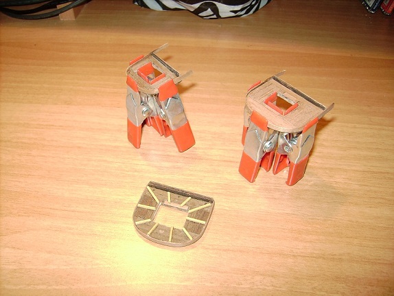

Coffe in lavorazione. Ho ridotto il numero di tacchetti di gabbia per ragioni di scala; coffe di trinchetto e mezzana ancora "armata" (ho curvato i bordi con listello più sottile del normale anche qui per ragioni di scala, grazie al sistema della candela pur senza barattolo).
Sono ancora da forare per le rigge (a cui metterò già le bigotte) per i sospensori e montanti battagliola (dovrò costruirmi un fanale per la mezzana.. quelli in commercio sono troppo grandi) ed ovviamente una mano di colore.

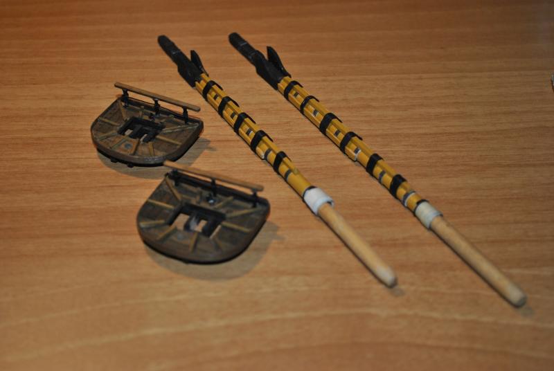

Intanto ecco gli alberi quasi completati (manca la colorazione della cuffia alla base che poi sarà finita una volta fissati allo scafo in quanto dovrà effettivamente coprire i "cunei" o listelli che metterò per mettere in bolla l'albero).
Assieme alle coffe "restaurate".
Meglio di così non sono riuscito a fare.
Che ne dite?
