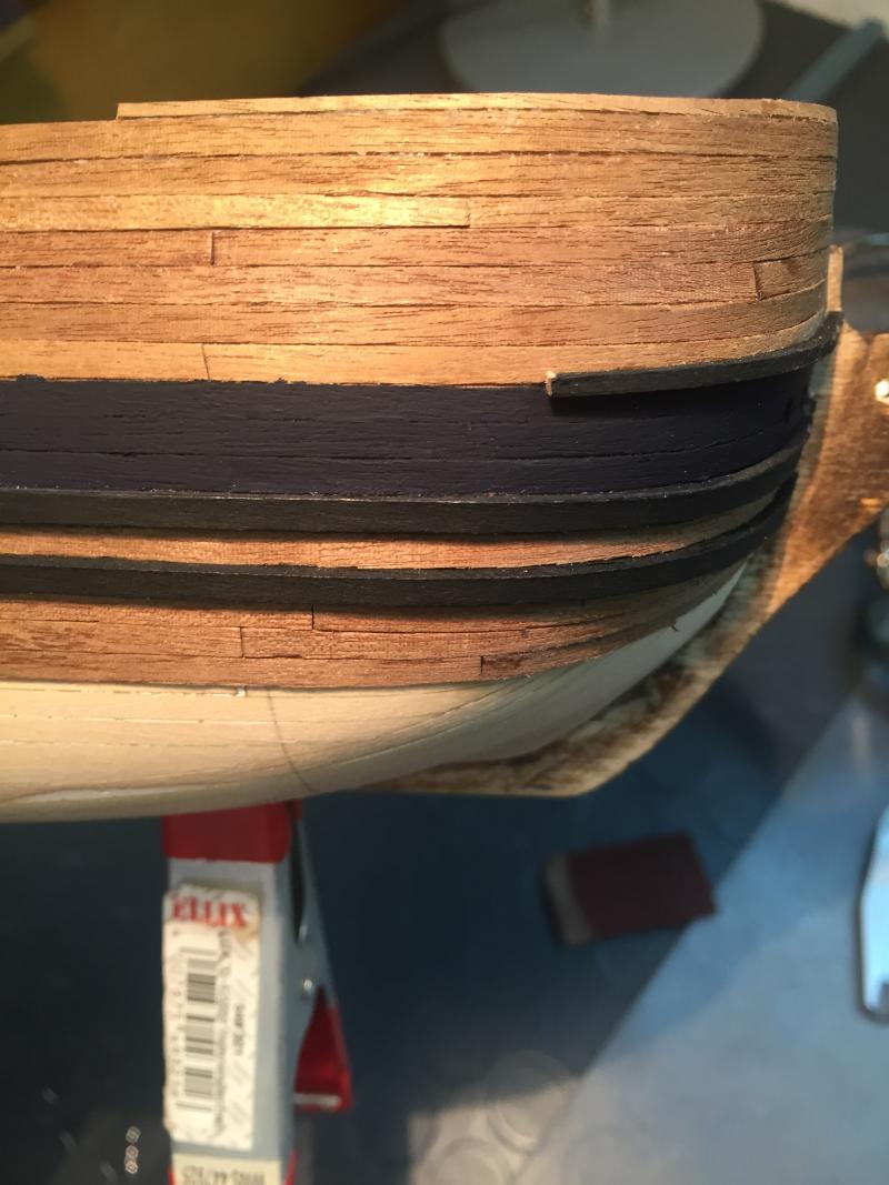

Inizio secondo fasciame: ho deciso di applicare, prima di ogni cosa, l'incintone direttamente sul primo fasciame.
Ho pensato mi avrebbe aiutato nella posa dei successivi listelli...oltre a piacermi di più visivamente.
FABRICIUS: hms president-60.jpg   FABRICIUS: hms president-62.jpg   FABRICIUS: hms president-65.jpg

Mi sembra di aver capito che sei partito da un kit in pessime condizioni, quindi a mio modesto avviso credo che tu abbia fatto un buon lavoro, quoto anche l'incintone posato subito dato che è una buona regola partire da quello.
Buon vento !!!

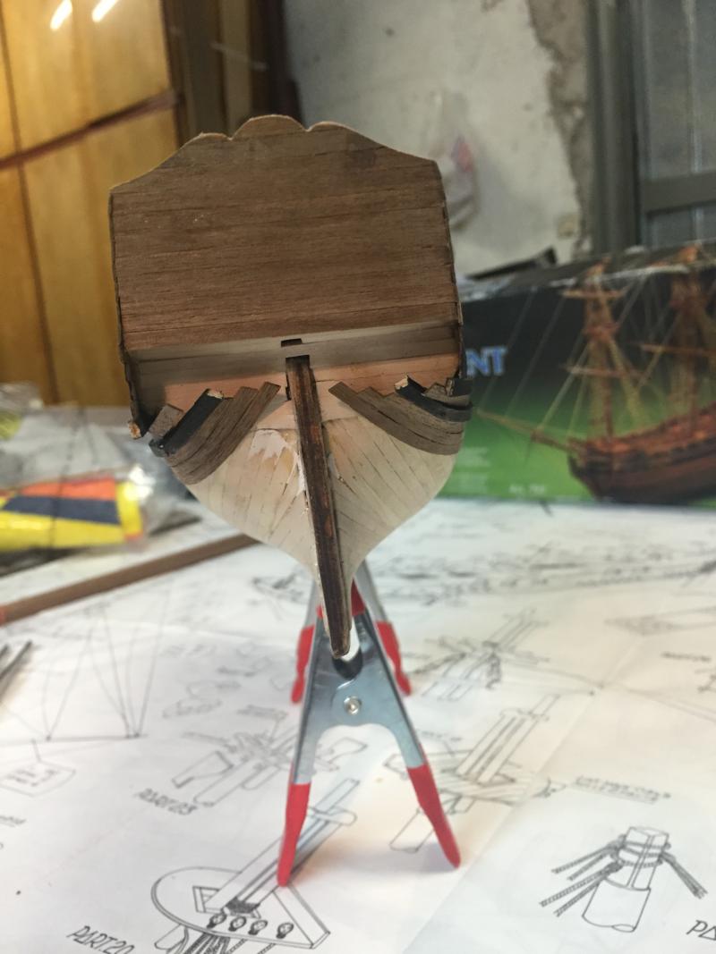

FABRICIUS è un newbie...
Giorno a tutti e ben ritrovati!
Inizio posa secondo fasciame.
FABRICIUS: hms president-67.jpg   FABRICIUS: hms president-68.jpg   FABRICIUS: hms president-69.jpg

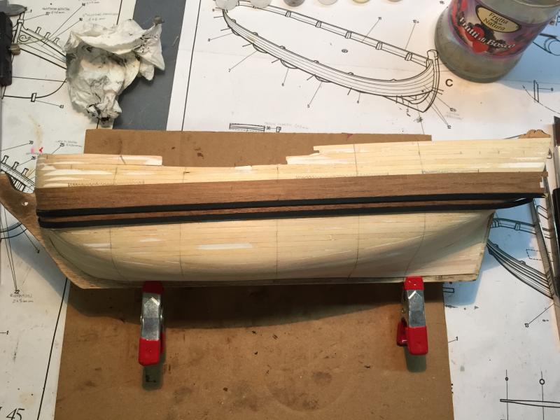

Non vedo listelli rastremati sia nel primo che nel secondo fasciame. La larghezza dei listelli deve diminuire sia a prua che a poppa perché il numero deve essere uguale, ma la prua e poppa sono più strette dell' ordinata centrale.

Nonostante mi sia accorto del cattivo incastro dei listelli, ho proseguito nella posa in opera terminando come meglio potevo.
Da qui l'idea di verniciare lo scafo per occultare in parte le magagne:
1) opera viva in BIANCO SPORCO/AVORIO;
2) la fascia di scafo in cui sono inseriti gli occhi di cubia in BLUE NAVY, già verniciata;
3) fascia superiore più stretta, dove saranno i sabordi, in GIALLO OCRA;
4) fascia al disotto del capodibanda, ancora, BLUE NAVY.
FABRICIUS: hms president-72.jpg   FABRICIUS: hms president-73.jpg

Nel primo sapevo di non rastremare, mi interessava ricreare una superficie il più regolare possibile, per poi invece concentrarmi sul secondo...ma per quanto abbia sbirciato nel forum, fissatomi alcune immagini di rastremature e palelle, documentatotomi...davanti allo scafo non mi veniva spontanea l'operazione di rastrematura od incastro!!!
Tanto è vero che, ingrandendo l'immagine, alcuni listelli sono rastremati ma non sono serviti a coordinare il fasciame: c'è un punto in cui ad un listello di dritta ne corrispondono 2 o 3 di sinistra...un disatro!!!
Sicuramente l'inesperienza.
FABRICIUS: hms president-74.jpg   FABRICIUS: hms president-75.jpg   FABRICIUS: hms president-86.jpg
