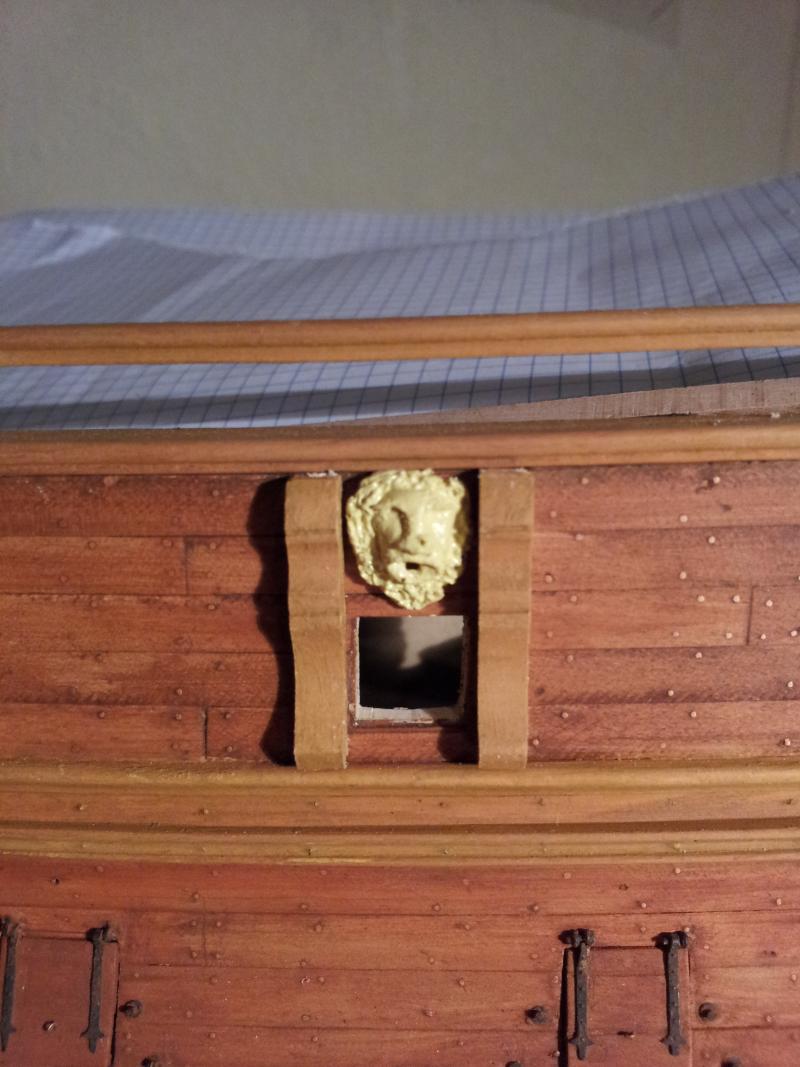

Finito il rivestimento con chiodatura a babordo.
Finiture da effettuare quando lo scafo è totalmente finito e prima di collocare portelli, cannoni sul ponte di tolda e le mezze canne.
Ora passo a tribordo.
Essendo le fiancate abbastanza deboli non è salutare impiantare i chiodi con il martello, pur avendo preventivamente forato la fiancata con un ago messo sul trapanino Proxxon, ma inserendoli a mano avendo utilizzato un ago leggermente più grosso dei chiodi e quindi incollando la testa con una puntina di cianoacrilica.

Concluso il rivestimento e l'inchiodatura anche a tribordo. I chiodi cono in ottone. So che dovrebbero essere in ferro e quindi bruniti ma ho scopiazzato dai modellisti francesi (seguaci di Lemineur) che prediligono quelli in ottone, specie su ebano, perchè si vedono, con gran scandalo di Federico Ostan. comunque "de gustibus no bia disputar, s chi ghe piaxe el mastego e a chi el cagar" recita Nalin in una poesia ottocentesca in vernacolo.
Ora bisogna realizzare le bottiglie partendo da zero perchè quelle indicate nei piani non vanno bene!
Ecco impostata la seconda terrazza con relative mensole di sostegno, rivestita sotto.
Il tutto è stato trattato sempre con il turapori ala gomma lacca per ammorbidire il legname
Il piano della terrazza è quello in dotazione, tranne che gli incastri non servono più.
Tutte le rifiniture vengono rimandate, come sempre, a scafo ultimato. Molte parti poi vengono ricoperte ed è inutile quindi rifinirle se poi vengono ricoperte.
Adesso passerò a realizzarvi il tavolato di calpestio.
Mario

Realizzato sia il calpestio che le mensole di sostegno a poppa e impostato al grezzo la seconda terrazza
L'orlo non l'ho rifinito in quanto verrà coperto dalla sponda.
A lavoro finito vedrò i ritocchi da fare.

Non voglio fare il guastafeste, ma io credo la chiodatura fatta in questo modo sia troppo fuori scala.
Se proprio invece dei chiodini amati avresti dovuto usare del filo di rame sottilissimo. O in questa scala avrei addirittura evitato di farla.
La chiodatura stessa dello scafo nella realta' doveva essere appena visibile (posso capirla sulle cinte), ma questa mi da un effetto eccessivo.
Guarda la chiodatura che ha fatto Lucas sulla sua sovrana U(foto allegata). e' appena percettibile.
ALex

Ciao Tuvok sono perfettamente d'accordo con te, tanto che avevo iniziato con chiodini finissimi senza capocchia. Per essere sincero non mi piaceva.
Sul I° volume di Federico Ostan a pag. 154 c'è questo disegno dove i chiodi si vedono e sono piuttosto grossi.
Si vede poco e spero tu abbia quel libro e quindi tu possa rendertene conto.
Inoltre a pag. 155 ci sono queste due foto del modello a grande scala di un vascello fiammingo conservato nel Bijlokemuesuom di Gent in Belgio, non certo da buttare.
Quindi mi son rifatto a questi esempi.
Grazie per il tuo intervento.
Ora sono alle prese con le bottiglie
Zenit ha imbonito la struttura con balsa.
Ma non lavoro bene con questo tipo di legno ed ho imbonito con listelli opportunamente sagomati.
Non mi par male e quindi continuo.
Mario
Ultima modifica di marioA; 16-04-15 a 03:34 PM

Si si conosco il volume che hai citato.
Alla fine poi scurirai i chiodini ?
Ciao ALex
Vecchio 16-04-15, 05:04 PM   #416
L'avatar di marioA
Registrato dal: Oct 2008
Messaggi: 2,082
marioA inizia ad ingranare.
Ciao Alex, mah! Sono incerto. Brunire i chiodi diventa un problema perchè bisogna sgrassare la loro superficie in quanto il brunitore non attaccherebbe. Bisognerebbe trattare i chiodi con un o sgrassante (acetone) e poi dare il brunitore a pennello. Ho provato un pezzettino a poppa adiacente al timone non verrebbe male, ma si perde l'insieme della visione della chiodatura. Con grande scandalo di Federico Ostan i modellisti francesi, seguaci di Lemineur, impostano la chiodatura in ottone proprio sul ebano appunto per farla risaltare. Io farei lo stesso anche se sono sul noce. Mi piace di più anche se condivido che non è una cosa filologica.
Ho incominciato a rivestire la bottiglia tenendo a riferimento il fregio che la sormonta.
Mario

Mario ti auguro un grande in bocca al lupo se devo brunirli tutti! Forse era meglio farlo prima! Io la lascerei così!

Ciao Giacco, ma chiodini bruniti ci sono già in commercio!
Comunque penso proprio di lasciare tutto così!

Si Mario ci sono ma hanno una bella testa! E se la devi ritagliare vedi comunque il colore argentato del metallo! Inutile a dirla tutta!

Verissimo. L'ho sperimentato sulla parete di prua.
Appunto tagliando le teste (erano troppo grosse) si evidenzia il luccichio del metallo acciaioso.
Grazie per l'intervento
