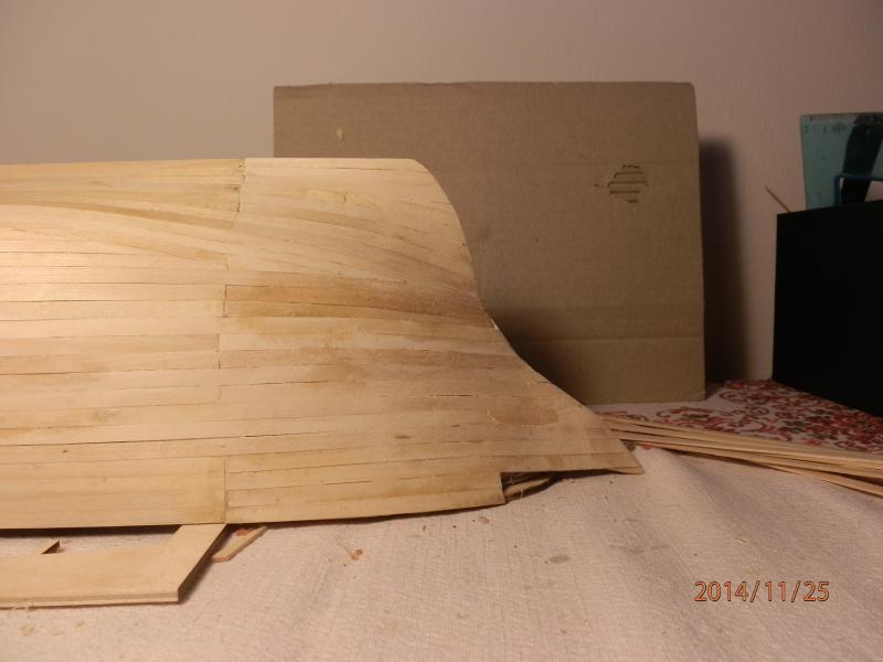

Finalmente, nipoti e giardino permettendo, ho terminato la posa del fasciame sulla mia Vespucci. Ora non resta che una buona CARTEGGIATA e poi incominciamo con la parte superiore. Per la cronaca sono fermo al fascicolo 28 e ho acquistato in edicola il n° 37 e 38, ho annullato l'abbonamento e richiesto in edicola tutti gli arretrati dal 29 al 36 che mi arriveranno a breve. Posto le foto della mia Vespucci e pongo due domande; a chi vorrà rispondermi un grazie anticipato:
1) come vedete il profilo della prua, è da smussare leggermente verso la chiglia o va bene così.
2) dopo o prima la carteggiata devo usare qualche accorgimento, mastice da carrozzeria, turapori, printer? o dopo una leggera stuccatura nei punti critici (polvere di listelli con colla alifatica) dare una carteggiata con carta di varie grane e lasciarla così, visto che dopo verrà comunque ricoperta da lamine di rame?
Grazie per i consigli e buon modellismo a tutti.

Mi complimento con te per l'ottimo lavoro svolto. Non dimentichiamo che questo è il primo fasciame ed anche l'unico perché sara rivestito da placche in metallo. La cosa che mi colpisce è quella gobbetta sotto il rostro di prora che va rifinita a filo dando armonicita alla curva. Non dimenticare che anche quella parte ovvero rostro, ruota di prora e piè di ruota finiscono a lama di coltello. É vero che lo scafo sarà ricoperto da placche ma considerato che queste saranno spesse pochi decimi di mm è opportuno che avvallamenti ed imperfezioni diano colmate. Per questo motivo io usereri segatura mista a colla e in alcuni punti dove é più accentuato l'avvallamento userei pezzi di listello a mo' di riempimento per poi livellarlo a colla asciutta. C'è chi ha usato turapori, primer ma io personalmente lascio il mondo come si trova per timore che poi le placche metalliche non facciano presa con la colla. D'altronde una volta incollate le placche ci vorranno un paio di mani di primer, la vernice e alla fine il trasparente opaco come rifinitura finale, per cui tutto sarà ben consolidato.

Ciao Luigi complimenti per il lavoro che stai facendo, se mi permetti vorrei farti notare un particolare riguardo la posa del fasciame. Come ci insegna il buon Boudriot le attestature dei corsi del fasciame cadono sulle coste ogni sei corsi di fasciame e non continue come si vede nelle foto, alla fine penso che questa regola si può applicare anche su una costruzione tradizionale. Ora da come leggo sarà rivestito con le lamine di rame e non si vedrà più niente ma se dovrai fare un rivestimento ad unico fasciame tieni in considerazione questo particolare, scusami se mi sono permesso

ciao Luigi, non devi affatto scusarti. nessuno nasce imparato per cui usando termini tecnici è facile creare equivoci. la foto postata è della poppa che a mio avviso va bene. mi riferivo alla prua nella parte sottostante al rostro (quella specie di sperone/becco rovesciato dove poserà il bompresso) dove noto una gobbetta, ma se mi dici che devi ancora carteggiare/rifinire allora è tutto ok. spero di essermi spiegato altrimenti fammelo sapere.

Grazie Angelo per la tua celerità, con rostro di prora, avevo confuso la poppa con la prua (errore gravissimo); si la gobbetta sparirà una volta carteggiata la prua.
