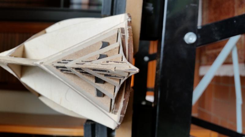

Ecco ora finalmente, con il tempo che mi lasciano nipoti e figli, ho terminato di sgrossare la prua ( vedi le 4 foto qui allegate) e mi pare che a parte qualche ritocchino, in fase di incollaggio listello, possa dirsi pronta per accogliere il fasciame.
Passerò poi a sistemare definitivamente la poppa e poi, senza dimenticare di eliminare gli spigoli delle ordinate, spigoli a poppavia compresi.
Prima o poi inizierò ad incollare il primo listello...
Grazie e buon modellismo a tutti i "vespucciani" e a Zenit (che mi danno utili consigli e mi danno una mano per non commettere errori).

Ciao Igiul, visto che ancora non hai incominciato a rivestire le fiancate, ti consiglio di intercalare la posa dei listelli in modo da non far ricadere la giunzione sullo stesso posto che alla fine procura una fessura verticale che può incidere sulla linearità della fiancata.

.. ciao Luigi ho visto i progressi che hai fatto , presto comincerai la posa dei listelli.. e concordo con marioA per il modo di disporli..
mi sembra però che l'Hachette abbia inviato listelli abbastanza corti.. se puoi comprali di tiglio dello stesso spessore ma lunghi 1mt.. potrai tagliarli tu dove ti servirà..
prova prima ogni listello sulle ordinate senza forzare.. se necessario lo rastremi, adattalo nelle curve magari bagnandolo prima..
nella seconda foto ho notato delle fessure tra gli otto rinforzi ed il ponte sopra.. al limite, nello spazio infila dei pezzetti di listello spalmati di colla..
appena puoi, fammi vedere il fianco dello scafo magari senza i listelli..
un abbraccio e a presto
